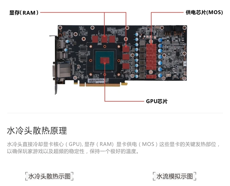

il te faut avant tout une photo du pcb si tu as du mal à trouver un bloc
https://www.techpowerup.com/review/ [...] r5x/4.html
https://www.techpowerup.com/review/ [...] t_full.jpg
https://tpucdn.com/review/kfa2-gtx-1060-6-gb-gddr5x/images/front_small.jpg

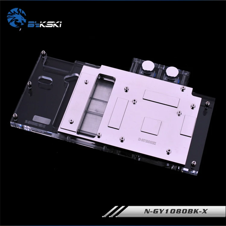

ensuite tu passe tout les bloc en revue pour trouver ceux ou les point de fixation concorde ai eu le même problème que toi sur une gigabyte 1060 6go mini itx
ja finalement trouvé un bloc byski qui ce montais,avec  un peut de patience tu vas trouver
fouille la dedant il y en as encore sur ali https://fr.aliexpress.com/wholesale [...] au+GTX1060
celui ci mais il manque un emplacement pour la ram
https://ae01.alicdn.com/kf/H0b79b29 [...] 82ea84.png
celui ci à l air de matcher non c est pas bon le bloc vrm monte trop haut  :non: mais voila pour la methode  :)
