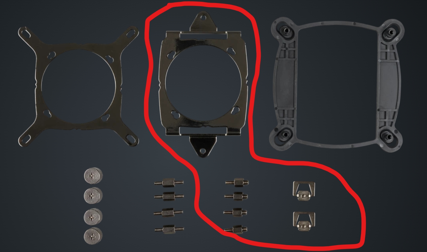

Je deterre un peu le topic car je suis en galère sur un H150i PRO RGB Hydro Series™ H150i PRO RGB 360mm.
Impossible de retrouver le bundle d'origine dans mon bordel, et le kit de rétention AMD n'est pas dispo sur le site de Corsair  :sweat:
https://www.corsair.com/eu/fr/p/pc- [...] cw-8960050
J'en appelle donc à la communauté HFR.
Si quelqu'un a la fixation AMD et souhaite s'en séparer, qu'il se dénonce  :jap:
