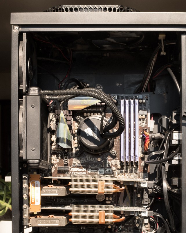

Hello
Possesseur d'un H50 depuis... Heu... Ben depuis qu'il est apparu quoi...   :D
Le boitier est un Antec Twelve-Hundred et la carte mère une Asrock Z77 Extreme xxx.
Je n'ai pas utilisé le ventilateur Corsair car il y en a déjà six dans le boitier.
Le rad possède un gros bossage pour les tuyaux et un petit de l'autre coté.
Ces bossages épais empêchent de monter le rad sur le coté car on ne peut plus fermer le boitier !
Le ventilateur 120mm du haut est très proche du haut du boitier ce qui fait qu'on ne peut pas y monter le rad car les bossages touchent.
Le rad est donc installé obligatoirement sur le ventilateur 120mm du bas mais attention le gros bossage avec les tuyaux rentre dans la carte graphique !
La seule installation possible est donc celle de la photo ce qui est un comble vu la taille de l'Antec 1200  :jap:
La pompe est branchée sur CPU FAN et je ne me suis jamais préoccupé de régulation.
Après vérification: Mode Auto, 50°C et 14xx rpm. Comme cela fonctionne depuis des années je ne touche à rien.
J'ai aussi installé un Khüler dans le Antec 900 de mon gamin. Ce Khüler est le même H50 mais sous la marque Khüler.
La documentation d'installation du Khüler est nulle, heureusement que je m'étais fait la main avant avec celle du Corsair.
Il a commencé à faire du bruit au bout de quelques années et je l'ai dégagé.
https://i.postimg.cc/YqVhYdHj/Corsair-H50.jpg
