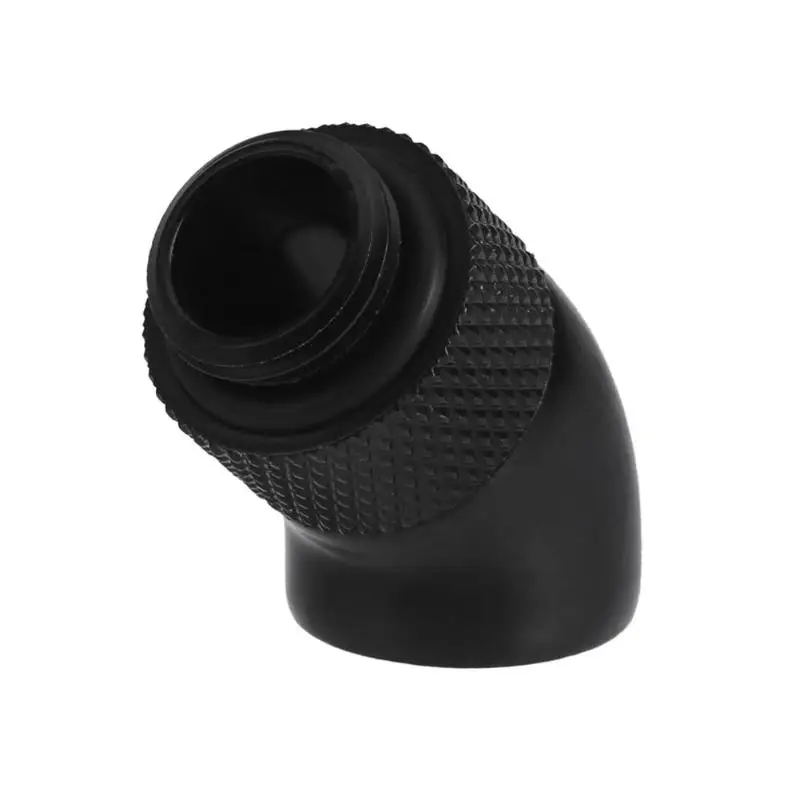

raccord rotatif 45° https://ae01.alicdn.com/kf/HTB1NwQa [...] 0KFXaN.jpg

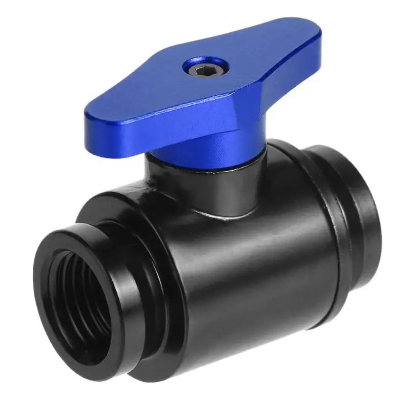

oublie pas la vanne pour vider avec un bouchon pour les saleté https://ae01.alicdn.com/kf/HTB1.9xm [...] 1NVXax.jpg
