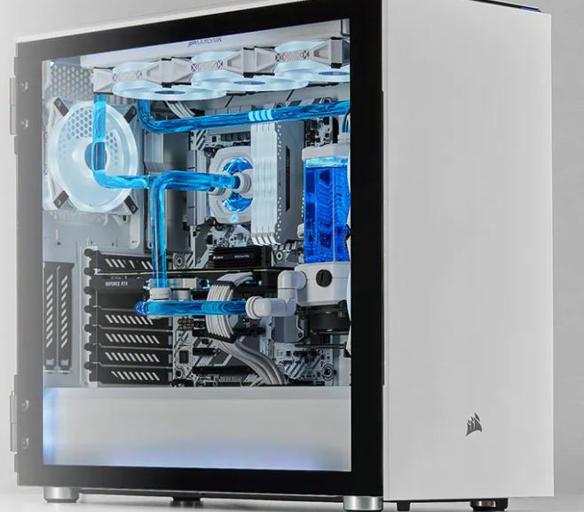

Bonjour
Alors je souhaite vous demander un renseignement
Ancien gamer ... je n'est jamais sauter le pas d'un WC custom en raison du prix. Je viens de me refaire une nouvelle CFG que je reçois demain je suis partie sur un ventirad classique mais je souhaite tout de même connaitre le prix d'un WC Custom suite a ma balade sur le site de Corsair je suis tomber sur cette photo que trouve magnifique
https://www.zupimages.net/up/21/44/43eg.jpg
Simple et sobre j'adore, mais voila quel peux être le prix d'une installation comme celle ci ? est ce qu'un WC custom dure dans le temps par exemple s'adapter facilement au futur CFG ( 10-15ans )

Hello, un water peut tout à fait évoluer par contre, prendre en compte qu'à chaque changement GPU, il faudra un nouveau bloc (entre 100 et 150€ en gros). Pour le CPU c'est moins vrai sauf si tu changes complètement de plateforme.
Concernant le taro pour une loop complète GPU+CPU avec 2x360 pour l'exemple :
* 2 radiateurs 360mm slim : 80x2 = 160€
* 6 ventilateurs pour les radiateurs : 6x20 (à la louche car il y a énormément de modèles) = 120€
* Pompe DDC ou D5 de bonne facture = 130-140€
Bloc CPU = 60-70€
* Bloc GPU = 120€
* Tubes = 30€
* Raccords (avec coudes et cie.) =  80-100€ en sachant qu'il faut au minimum 2 raccords par élément donc Pompe+Radiateurs+Bloc = 10 raccords mini pour les tubes
+Les broutilles à côté
On arrive à 700-750€ en sachant que des économies sont réalisables en mixant les marques. Exemple pour les fittings, je conseille de partir sur du Bykski/Barrow qui sont un poil moins chers que les autres et tout aussi bons.
Egalement pour la pompe/les ventilateurs (des P12 arctic à 40€les 5 sont le meilleur q/p) etc etc etc ....
Voilà pour te donner une idée
