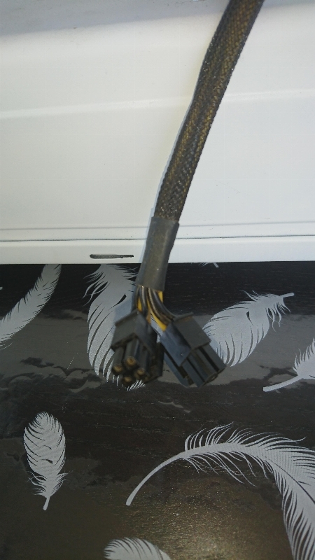

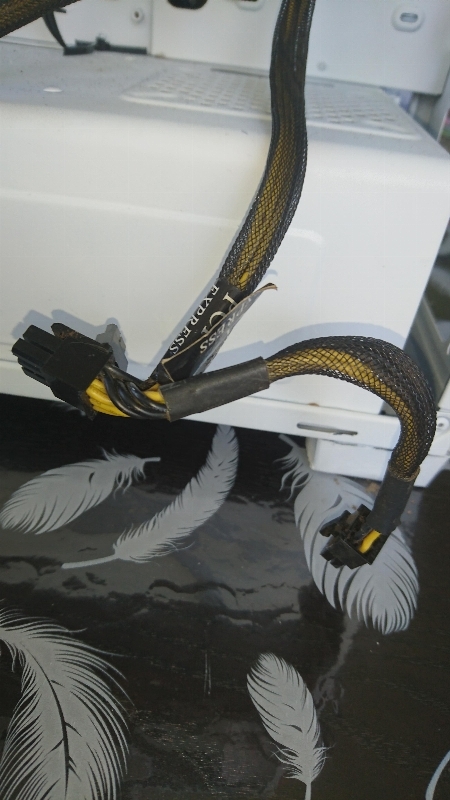

ok donc carte graphique gtx 960 oc 4go 8go de ram G-SKILL ripjaws 5 2400mhz
voila avec quoi je branche la carte graphique
http://www.image-heberg.fr/files/1526386715224396111.jpg
et se que je prend pour le CPU c'est les 2 même
http://www.image-heberg.fr/files/1526386750770437883.jpg

t'as un ventilateur de brancher sur le connecteur qui est normalement destiné au ventilateur du processeur ?
n°2493080
psyko-djo
Posté le 20-05-2018 à 22:54:08  profilanswer
oui il était branché sur le connecteur ;) mais c'est bon tout fonctionne parfaitement j'ai tout re démonté et remonté tranquillement et la miracle sa fonctionne :D encore merci de votre aide
