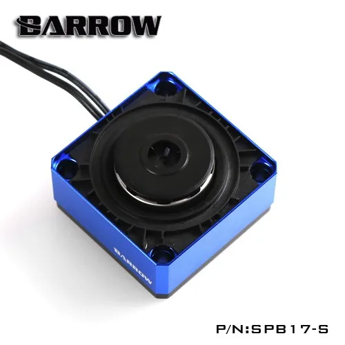

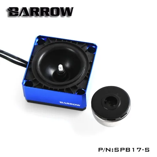

t est sur j ai une byski elle sont pareil le meme cache radiateur et j ai pas sa c est pas une cale pour le transport pour bloquer la turbine
si tu met sa dans le corp de pompe sa risque de vibrer severement   :??:
sur ma pompe la turbine est juste posé au fond du corp de pompe sur son axe je l ai deja monté vertical et la sort pas du corp
si tu pouvais prendre en photo la pompe recto verso sa aiderais  :jap:
c est ce modele ?
https://ae01.alicdn.com/kf/H73bad40e0a004156a041fa9eebf80f65q.jpg?width=500&height=500&hash=1000
https://ae01.alicdn.com/kf/Hc403cfbf1eb04245b82620ab856595b4i.jpg?width=500&height=500&hash=1000

sa permetrais au fond de la pompe de s appuyer au radiateur tu as probablement raison si sa rentre la sans forcer sa dois etre sa
coté turbine c est pas possible
je peut pas t aider plus c est pas le meme interieur que la mienne meme si c est similaire
