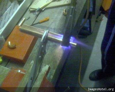

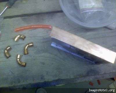

Au niveau de la fabrication de ce dernier, voila le matériel qu'il faut : du tuyau en cuivre de diamètre intérieur/extérieur 10/12 et
 aussi deux petits bout de 8/10. Il faut également deux coudes à 90° et bien sur, deux plaques aux dimensions du disque dur.
Outillage : matos à souder, papier de verre, étau, pince-étau.
http://www.imageshotel.org/images/jejescorpio/matos.jpg

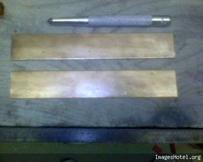

Voila dans quoi j'ai découpé les plaques de cuivre (oui j'ai eu de la chance, c'est pile la même largeur que le disque dur  :sol: )
http://www.imageshotel.org/images/jejescorpio/plaquescuivre.jpg
Première étape, percer les trous de fixation, il faut donc déterminer où ces derniers se situent et faire une marque au crayon à papier.
Je conseil fortement l'utilisation d'un outil à pointer pour faire un avant trou afin que le foret ne rippe pas sur le cuivre, et que les trous ne soient pas décalés.
http://www.imageshotel.org/images/jejescorpio/pointage.jpg

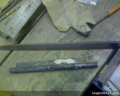

Deuxième étape, souder. Avec un bout de papier de verre il faut poncer les parties du cuivre qui vont être soudées, puis il faut badigeonner d'acide (acide spécial à soudure). On emmanche les deux tubes et la il ne reste plus qu'à chauffer jusqu'à ce que le cuivre devienne rouge, puis à approcher la baguette d'étain pour réaliser la soudure.
http://www.imageshotel.org/images/jejescorpio/soudure.jpg
Conseils : -une fois chaud le cuivre est très mou, ne serrez donc pas trop les tuyaux sous peine de les écraser.
              -à cette température, l'étain reste liquide pendant plusieurs secondes, les soudures ne sont donc pas instantannée.
              -faites gaffe c'est chaud  :D !!
Troisisème étape : poncer.
Une fois le tout refroidit (autre conseil ne surtout pas refroidir le cuivre en le passant sous l'eau, il risquerait d'éclater, sinon de se fissurer), vous obtenez un machin tout noir qu'il va falloir poncer. Le ponçage n'est pas obligatoire vu que le WB va être caché dans la baie, mais ça fait quand même plus propre.
1er problème la couche d'oxyde qui s'est formée a l'extérieur s'est aussi formée à l'intérieur des tuyaux :( .
Pour la nettoyer j'ai utiliser un hérisson, des bouts de chiffons, et de l'acide chlorydrique.
http://www.imageshotel.org/images/jejescorpio/noir.jpg

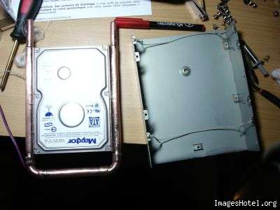

Ca y est le waterblock est fini, il ne reste plus qu'à étaler de la patte thermique sur les deux cotés du disque dur et de visser le WB.

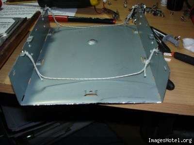

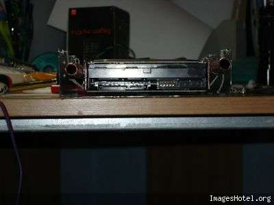

Pour fixer le WB dans le PC j'ai utiliser un vieux lecteur de CD, et j'ai suspendu le disque.
Pour le système je vous laisse regarder les photos c'est tellement plus expressif.
http://www.imageshotel.org/images/jejescorpio/disquerack.jpg
http://www.imageshotel.org/images/jejescorpio/rack.jpg
http://www.imageshotel.org/images/jejescorpio/disk2.jpg

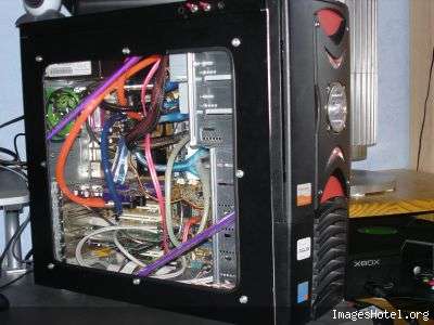

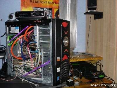

Voila j'ai tout remonté et j'ai même fini les modifications sur la vitre du boitier Advance Zorro. (suppresion du ventilateur de façade,
et découpe des motifs acier)
Au niveau des températures c'est vraiment parfait (enfin à mon gout) puisque après avoir formaté mon disque dur de 160Go, puis avoir résintallé Windows et l'ensemble de mes programmes, le processeur n'a jamais dépassé 42°C, la carte graphique elle reste à 36°C et le disque dur est monté une fois à 47°C. De plus le silence est royal.
Le PC est resté allumé toute la journée et en utlisation normale (music, internet, TV) les températures se sont stabilisées à 40°c pour le CPU, 36°C pour la CG, et 42°c pour le DD.
Si par contre je place un ventilo de 12cm sur 6v devant la tour, les température ne descendent que d'un degré, donc quasiment insignifiant. :heink:
http://www.imageshotel.org/images/jejescorpio/pc.jpg
Je n'ai qu'un seul soucis : mon chipset :cry: . Je suis obligé de mettre un ventilo dessus (pour l'instant le ventilo est en équilibre sur la CG) sinon il chauffe jusqu'à provoquer l'arrêt du PC. (Je me suis brulé en mettant le doigt dessus :cry: ) Je voudrais donc savoir si c'est normal, si c'est dû au fait que je n'ai pas fermé mon boitier et donc qu'il n'y a pas de circulation d'air, ou si j'ai réellement un problème. Pourtant avec le ventilo dessus (branché en 6V et qui souffle vraiment pas énorme) il ne chauffe plus du tout :heink: .
Je pense le watercoolé lui aussi, ou alors acheter un plus gros radiateur, dès que je pourrais, qu'en pensez-vous ?
Si vous avez des critiques me permettant d'améliorer quoi que ce soit sur ce que j'ai fait n'hésitez pas !!

J'ai un peu l'impression que tu t'es cassé la tete pour rien, avec au final un système peu performant.
Pour du passif, le seul et unique rad convenable est un rad de chauffage en alu, dans n'importe quel magasin de bricolage à 50 euros environ.
Pour les wb HDD là aussi on peut s'en sortir bien plus facilement, par exemple en prenant directement des tubes de section carrée et en soudant (eventuellement à froid) les coudes dessus, puis en utilisant des colliers pour les maintenir au disque dur.
De toute façon un disque ça chauffe extremement peu, une petite surface de contact avec le WB suffit, aucun interet de mettre des grosses plaques, c'est juste que dans ton cas à cause du rad pas adapté l'eau est trop chaude.
Enfin pour la soudure, je ne sais pas comment tu t'y es prix, mais normallement une ou deux pices à linge en bois et une gazinière suffisent pour tout faire. Avec derrière un produit basique (et non acide) type Ajax pour enlever les taches d'oxydation sans avoir à poncer.

Pour le rad disque dur, c'est vrai que je me suis peut-être un peu fait chier, mais la solution "riselant de partout" j'aime pas trop.
Pour les soudures des tubes en cuivre j'ai appliqué la même méthode que pour souder les tuyaux d'eau dans une maison, comme ça au moins je suis sur de ne jamais avoir de fuites :whistle: , même si je pense qu'une gazinière aurait suffit également.

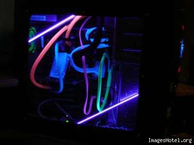

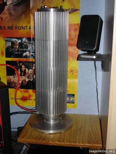

Voila les dernières photos de mon installation, qui date de ce matin.
La tour :
http://www.imageshotel.org/images/jejescorpio/latour.jpg
l'unité centrale de jour :
http://www.imageshotel.org/images/jejescorpio/uc.jpg
et de nuit :
http://www.imageshotel.org/images/jejescorpio/ucnuit.jpg
Bien évidement le petit ventilo bleu UV, juste posé sur la carte graphique va disparaitre pour laisser sa place au rad noctua.
Sinon j'ai réussi à faire baisser la température de mon disque dur de 5°C, j'ai simplement enlever le cache de la baie.. :lol: ..
Du coup on voit le tuyau de cuivre passer, mais je vais mettre une petite grille, histoire que ça fasse plus propre, mais que le flux d'air puisse passer quand même.
Sinon par la vitre, on voit le coté des baies, ce qui est assez moche (surtout avec la finition intérieur du boitier Zorro de chez Advance) est-ce que quelqu'un aurait une idée pour les cacher ? Moi je pensais imprimer des images style abstrait et les coller dessus (via un support pour que les images soient bien plates bien sur :wahoo: ).

Wils
Posté le 06-04-2007 à 14:21:06  profilanswer
tu as mis ou encore la pompe ?
oula il va falloir ranger un peu les cable
"Sinon j'ai réussi à faire baisser la température de mon disque dur de 5°C, j'ai simplement enlever le cache de la baie.. "
comme quoi la sonde des DD n'est pas trés fiable

jejescorpi​o
Posté le 06-04-2007 à 15:02:05  profilanswer
La pompe est à l'intérieur de la tour !! :D . Je sais pas si c'est la meilleur idée que j'ai eu, car je ne l'entend pas tourner, je ne sais pas si mon liquide circule ou pas (enfin si en controlant la temp mais bon).
Les cables blancs que l'on voit en bas vont disparaitre car je vais cacher le fond du pc, j'aime pas le métal qu'il y a et donc je ferais passer les cables en dessous du "nouveau fond" que je vais faire.
