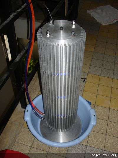

Posté le 12-02-2007 à 19:43:10  profilanswer
Bonjour à tous, me re-voici à nouveau en ligne avec une carte mère toute neuve.
Pour le water-cooling ça a avancé, j'ai refait des tests, et après avoir vérifié mes joints je me suis rendu compte que j'avais des fuites à travers le métal !! :pt1cable:
Eh oui la porosité de ma pièce est trop forte et l'eau passe à travers les parois à raison de quelques gouttes par heures...
De plus après m'être renseigné sur les cuivrages cela m'aurait couté 45€...par élément   :cry: !! Donc pas de cuivrage.
Qu'a cela ne tienne, j'ai trouvé une entreprise, Maldaner, spécialsée dans le colmatage des fuites sur ce genre de pièces de fonderie et ils ont réalisé aujourd'hui même une "imprégnation" de la pièce afin de boucher les micro-porosités. :sol:
J'ai également eu le soutien de l'entreprise "IGS" qui a réalisé un travail admirable sur les bases des waterblocks :D  ( je vous laisse admirer le résultat sur la photo ).

Alors comme promis ce matin j'ai refait des tests, le nouveau joint va à merveille pas une fuite à ce niveau, par contre pour ce qui en est de la porosité..... ça me fait c****. :fou:, l'imprégnation n'a eu strictement aucun effet.
Mon père a eu l'idée d'essayer avec de l'anti-fuite pour radiateur de voiture, j'en ai donc acheté, le seul problème résidant dans le fait que l'eau doit être au minimum à 80°C pour que le produit colmate les fuites...
Je vais donc essayer cet après midi, mais je ne sais pas du tout comment je vais m'y prendre pour que l'eau reste à cette température le temps que les fuites soient bouchées, je pense que je vais tenter le bain-marie. :D
Si vous avez d'autres idées pour boucher ces fuites je suis preneur, car je n'ai pas envie que ma pièce parte à la poubelle !!!

jejescorpi​o
Posté le 14-02-2007 à 14:06:45  profilanswer
+1 pour la grosse capote :lol: , mais sinon plus sérieusement, c'est la solution que j'envisage en dernier recours, pas la grosse capote hein, mais de badigeonner à l'intérieur de la tour les endroits où il y a des fuites. C'est sur que je vais perdre en conductivité thermique, mais bon si je fais une pellicule locale de silicone assez mince, je pense que ça bouchera les fuites de façon permanente sans trop altérer les capacités thermiques.
Sinon je suis actuellement en train de tester la solution avec le produit anti-fuite, donc je fais chauffer les 7litres de liquide de refroidissement dans une marmite à couscous :D , puis je vais les verser dans la tour en même temps que le produit, tout en faisant fonctionner la pompe.
Le bas de la tour sera immergé dans une casserole remplie d'eau sur le gaz afin de maintenir la température du LDR assez haute.
Evidement je prendrai une photo du montage avant si possible que ma mère ne revienne et voit sa cuisine... :ouch:
Bon en attendant que ça cuit voila les photos du montage ça en ferra certainement rigoler certains, je peux vous assurer que c'était pas le cas de ma mère, même si elle l'a plutôt bien pris.
Le "couscous" qui chauffe :
http://wisup.net/File_9/WIS_FR/2007/Images2/070214/je0001cPFOD14022007150151244161.jpg
Le montage pendant la cuisson :
http://wisup.net/File_1/Images1/070214/WIS_FR/je0001cPFOD14022007150151551946.jpg
Au passage je tiens à préciser que depuis 5 minutes je ne voie plus de gouttes couler, pour l'instant ça ne fuit plus !!
Message édité par jejescorpio le 14-02-2007 à 15:08:48

jejescorpi​o
Posté le 14-02-2007 à 18:50:16  profilanswer
Alors pour la pompe c'est vrai que j'avais pas pensé que c'était à la base une pompe d'aquarium et que les poissons ça aime pas l'eau à 70°C....
En plus cette dernière s'est arrêtée de fonctionner lorsque j'ai éteins le gaz donc j'ai eu un peu peur, mais en fait c'était une des "granules" du produit anti-fuite qui avait bloqué l'hélice....
Donc pour l'instant la pompe est en état de marche, et la tour est totalement étanche, j'ai l'aie remplie il y a déjà 20 minutes et pas une goutte !! :sol:
Le montage dans le PC ne se fera certainement pas ce soir, mais demain.
Si vous avez des conseils à me donner ou s'il ya des précautions particulières à prendre (les gaffes à pas faire quoi) pour monter correctement mon système dans mon PC je suis preneur hésitez pas ! :jap:

Pour ta fuite, essaye de taper sur l alu la ou tu as les porositées,a l intérieur du rad.En frappant avec un objet genre marteau/pointerolles arrondie,tu vas déformer l alu sous le choc et peut etre réussir a refermer le trou...Sur les soudure acier ca marche quand y a des fuites, et comme l alu et moins résistant que le métal d'apport, y as pas de raisons...C est un peut radical mais bon, en t y prenant bien et doucement c a peut porter ces fruits!Ps : il est vraiment trop boOo ton rad!GG ^^
n°1529691
jejescorpi​o
Posté le 15-02-2007 à 20:02:05  profilanswer
C'est vrai que je n'avais pas penser à taper là où il y avait des fuites mais ça aurait était vraiment fastidieux, car je me suis aperçu qu'à certains endroit il y avait jusqu'à 5 gouttes qui "apparaissaient" sur le métal sur à peine quelques centimètres carré...
Enfin si un jour ça fuit à nouveau j'essaierai cette technique.
N'empêche que c'est cet anti-fuite pour radiateur de voiture qui a résolu tout mes problèmes, c'est vraiment la solution pour tous ceux qui ont des fuites dans leur systèmes de refroidissement.
Par contre le seul inconvénient c'est que ce liquide n'est pas translucide loin de là.
Sérieux tu trouve que c'est chaud mon prek'hot (j'aime bien ce jeu de mot) ? Moi je trouve ces température vachement basses, mais bon je n'ai jamais eu d'AMD.
Je suis impressionné que personne ne m'est pourri à cause de ma RAM noname

les temps sont trés bonne pour du passif "fait maison"
vite vite on veut des tofs !!!

Alors rebonjour à tous, pour les photos du système tout monté je suis désolé mais je ne pourrais pas en poster, suite à une nouvelle panne de ma carte mère.
Cette dernière repart donc pour 2 mois chez Nation Informatique (le SAV d'Asus).
Je posterais probablement des photos dès que j'aurai à nouveau une carte mère si ça intéresse des gens.
Encore merci à tous.
