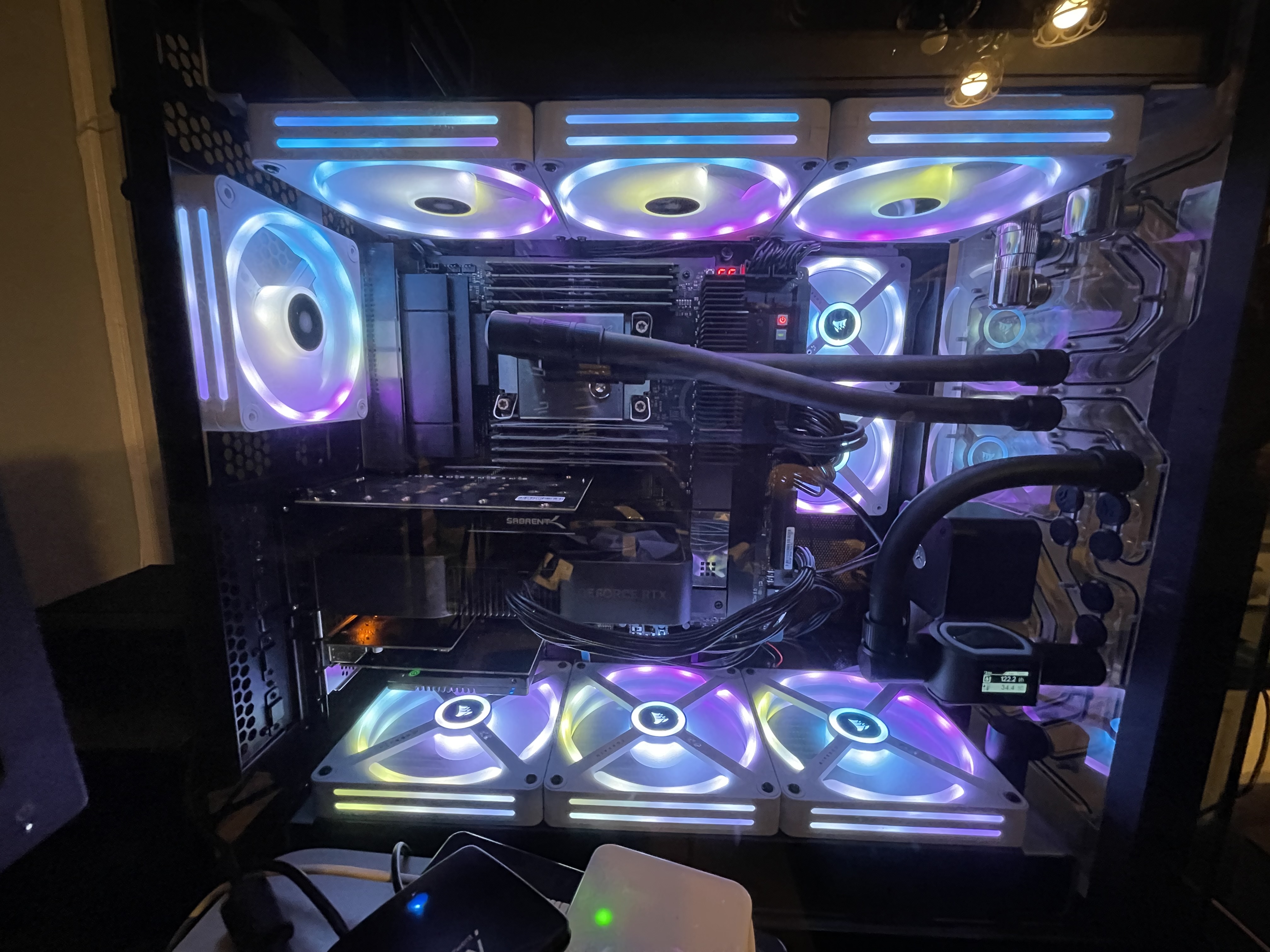

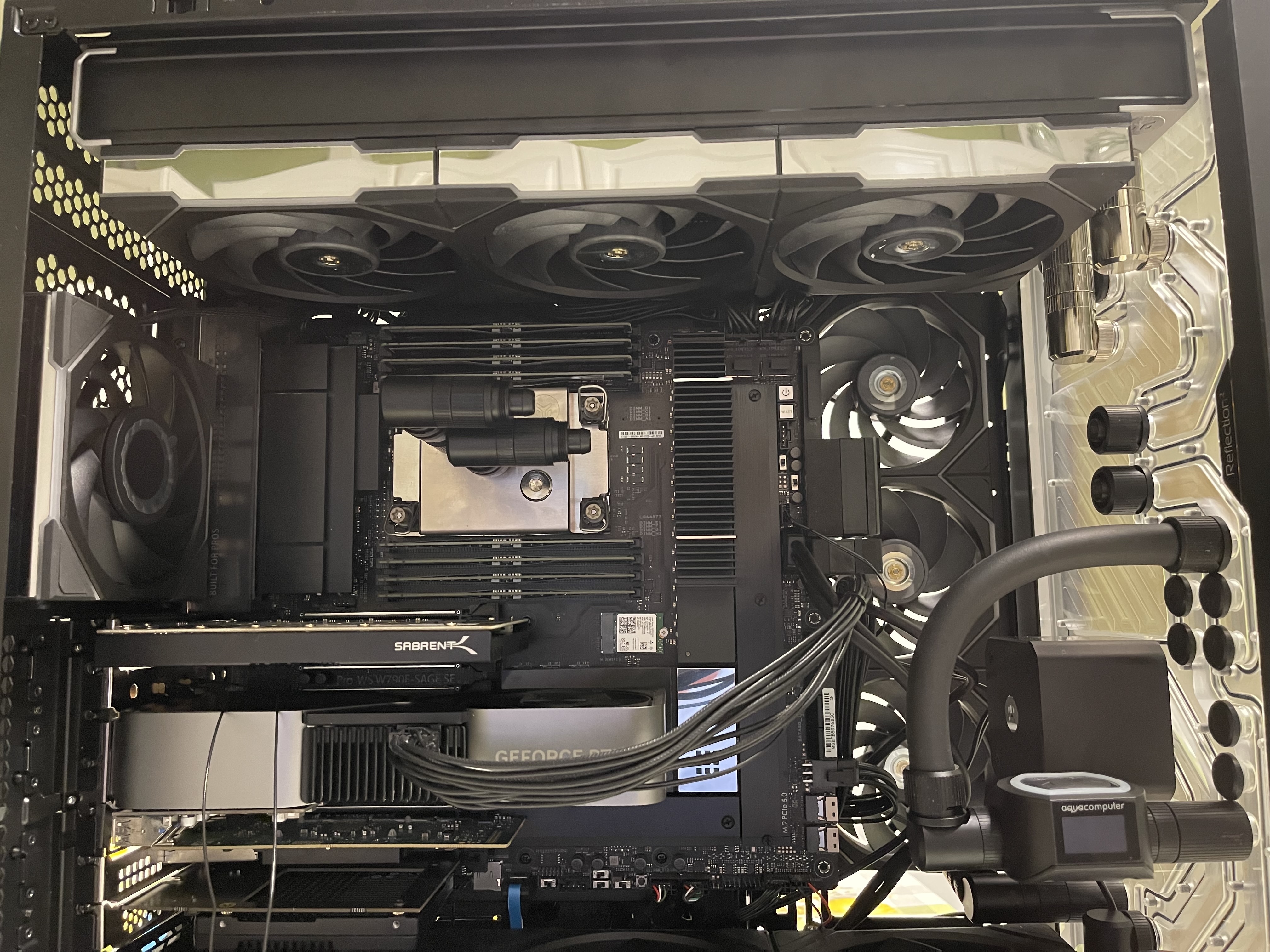

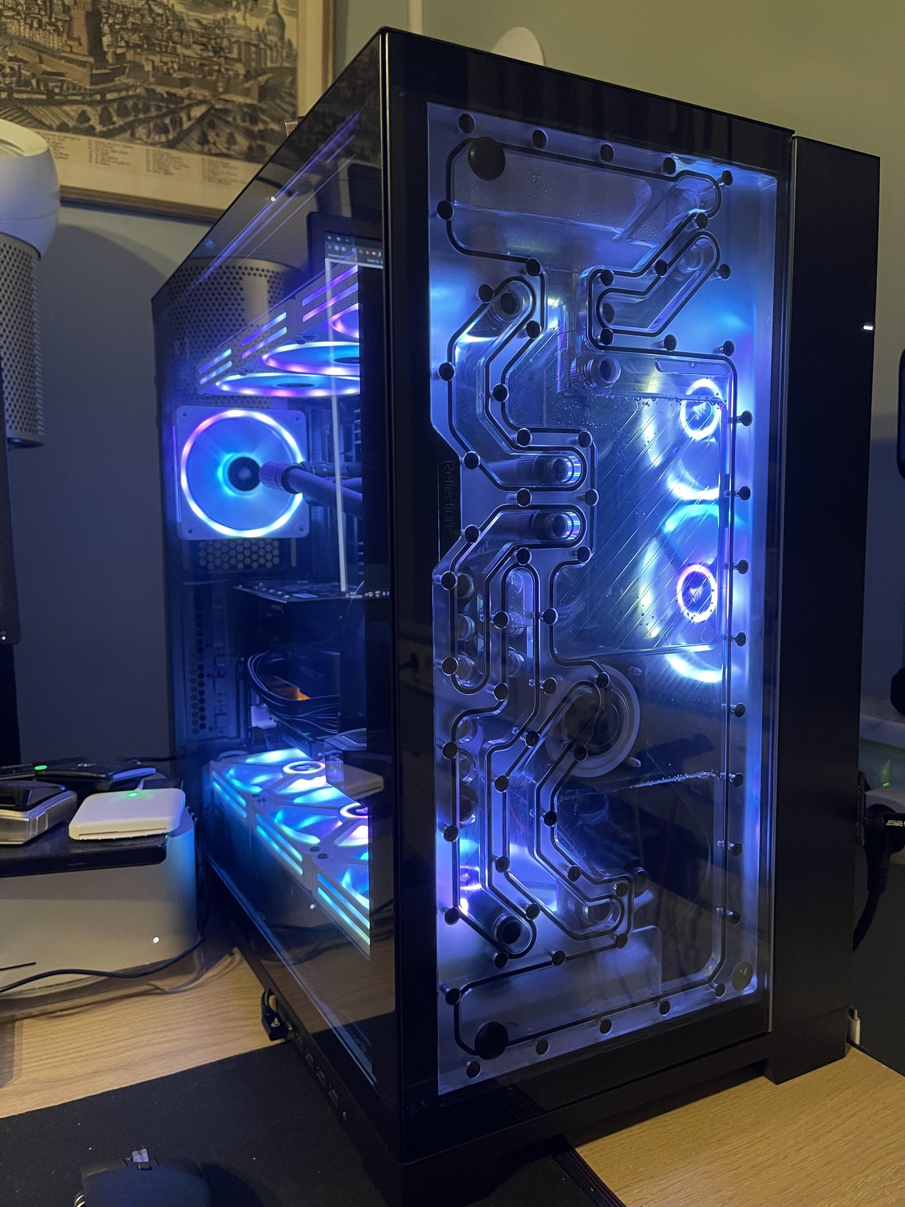

J'arrive enfin à terminer mon montage après quelques déboires
J'étais parti sur ce boitier pour la distro plate et l'intégration d'EK des radiateurs
Je voulais y mettre des ventilos Lian Li TL et LCD, mais ca s'est mal passé. Impossible de faire tourner ces ventilos avant que l'app lconnect ne soit chargée. Je n'ai pas compris pourquoi, du coup, j'ai tout viré et suis parti sur du corsair
Leur système est franchement top, mais leurs ventilos sont quand même bruyants par rapport à la concurrence
Au départ, j'avis mis :
- rad du bas pull
- rad du haut push
- ventilo back exhaust
- side pannel 3 intake
Dans cette config je me suis rendu compte que l'air provenant du rad du bas était tellement chaud que le rad du haut ne servait plus à grand chose, et en étant overclocké, j'atteignait des températures d'eau de plus de 50° (en ayant des vitesses de ventilo acceptables pour mes oreilles)
Du coup, j'ai tout changé, le rad du bas est passé en push pour expulser l'air chaud, le ventilo en fond de boitier en intake, et sur le coté c'est resté en intake
Le matériel comprend:
- EK-Quantum Reflection PC-O11D EVO XL D5 PWM D-RGB
- EK-Pro CPU WB 4677 Ni + Acetal
- 2 x EK-Quantum Surface P420M
- Tube ZMT
- Quickconnect Koolance QD3
- Fittings Ek
- Ventilos Corsair QX140 et QX120

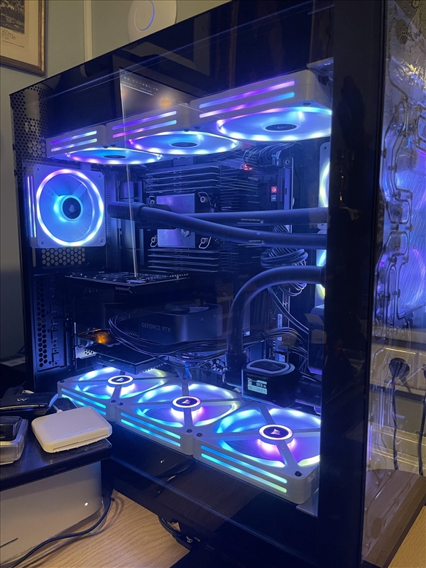

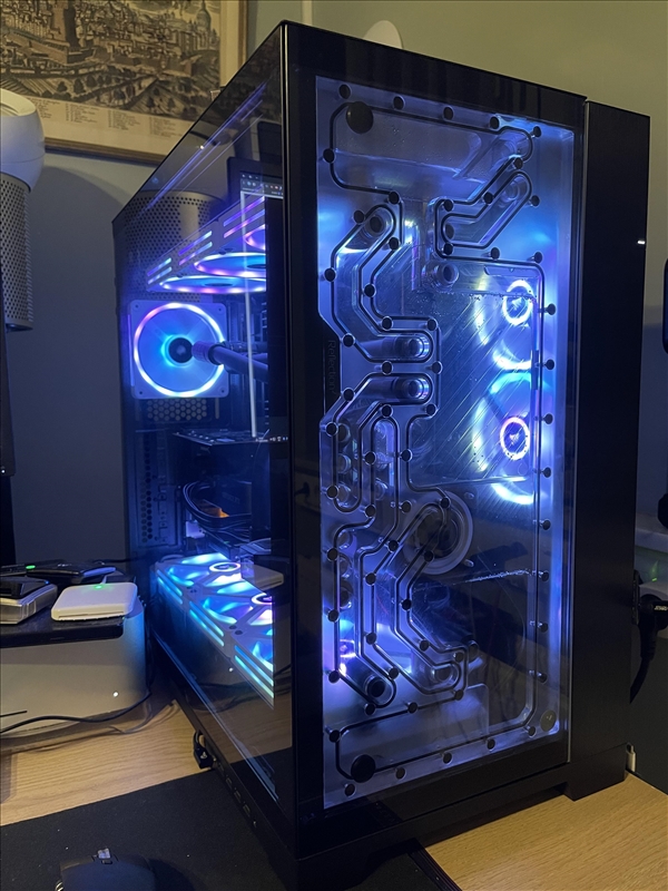

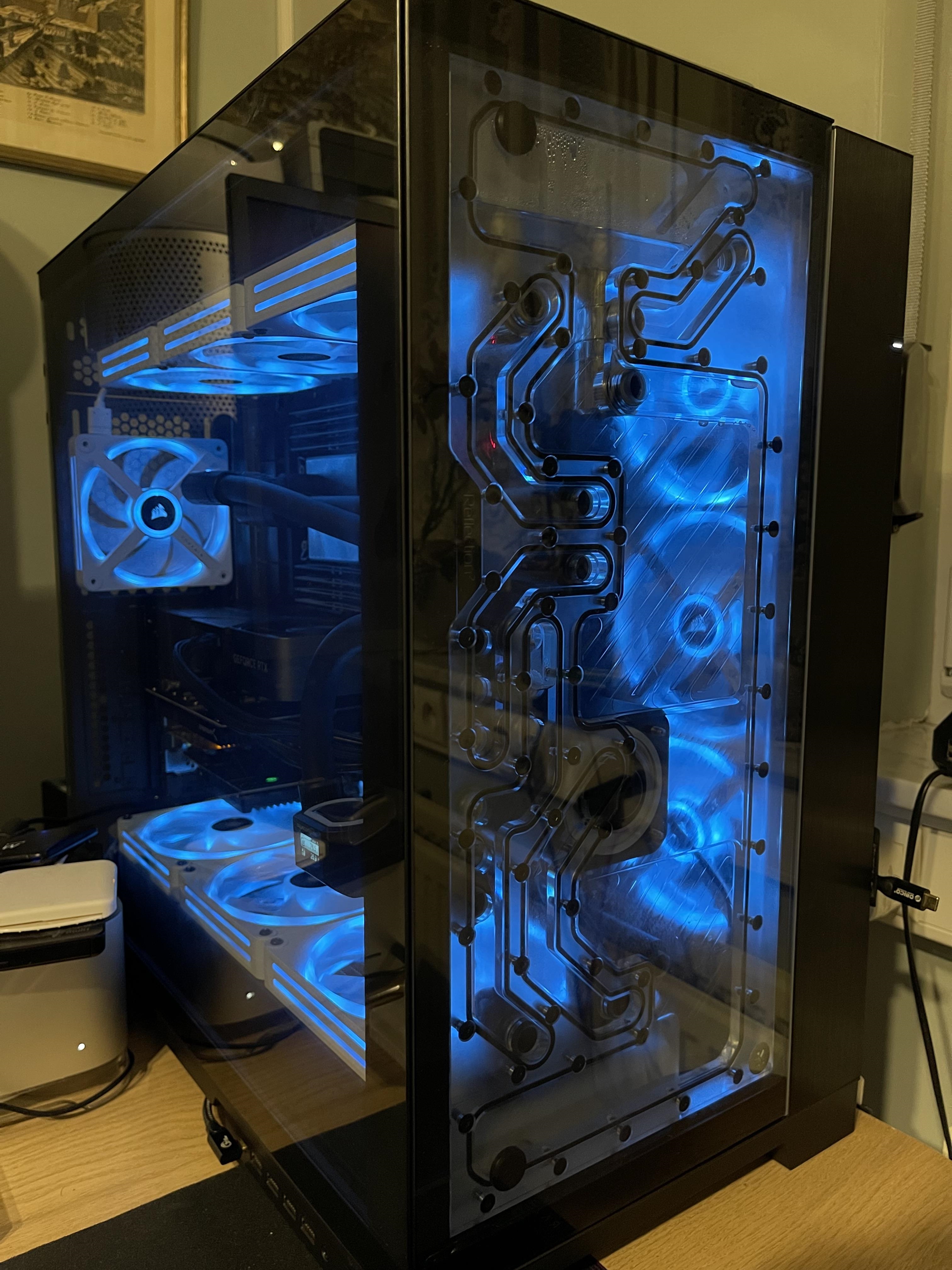

Le résultat final

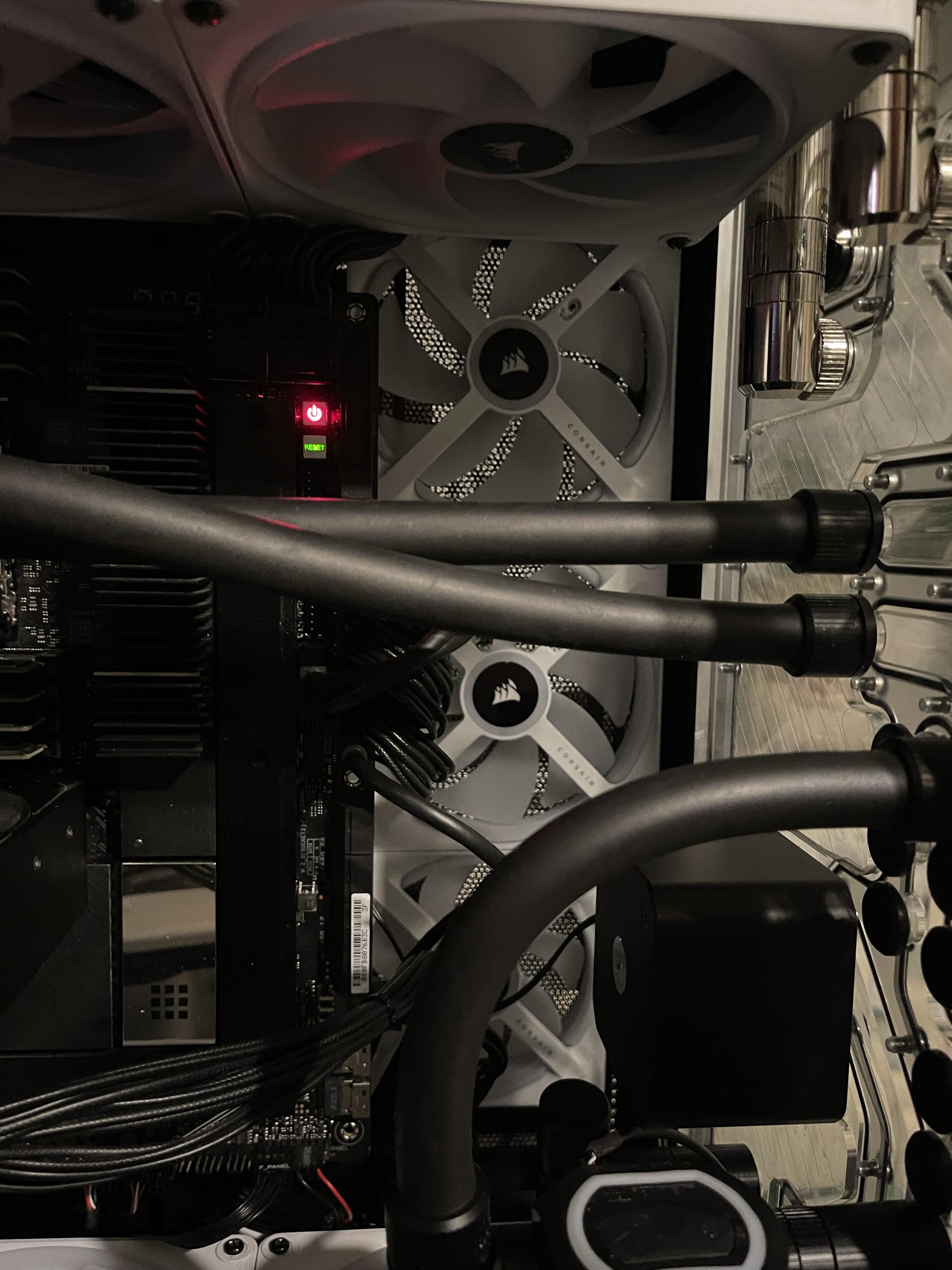

https://rehost.diberie.com/Picture/Get/r/264900
https://rehost.diberie.com/Picture/Get/r/264901

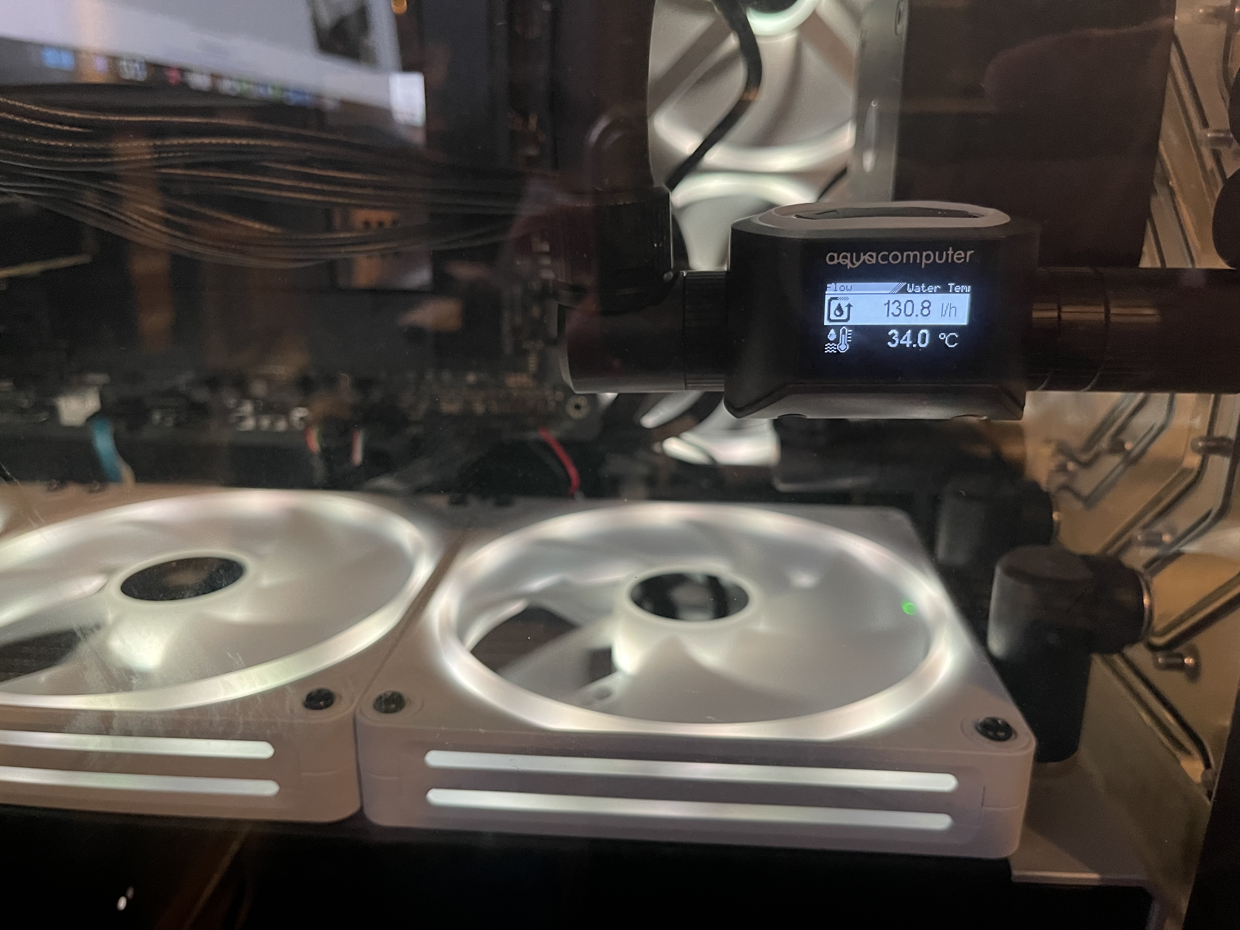

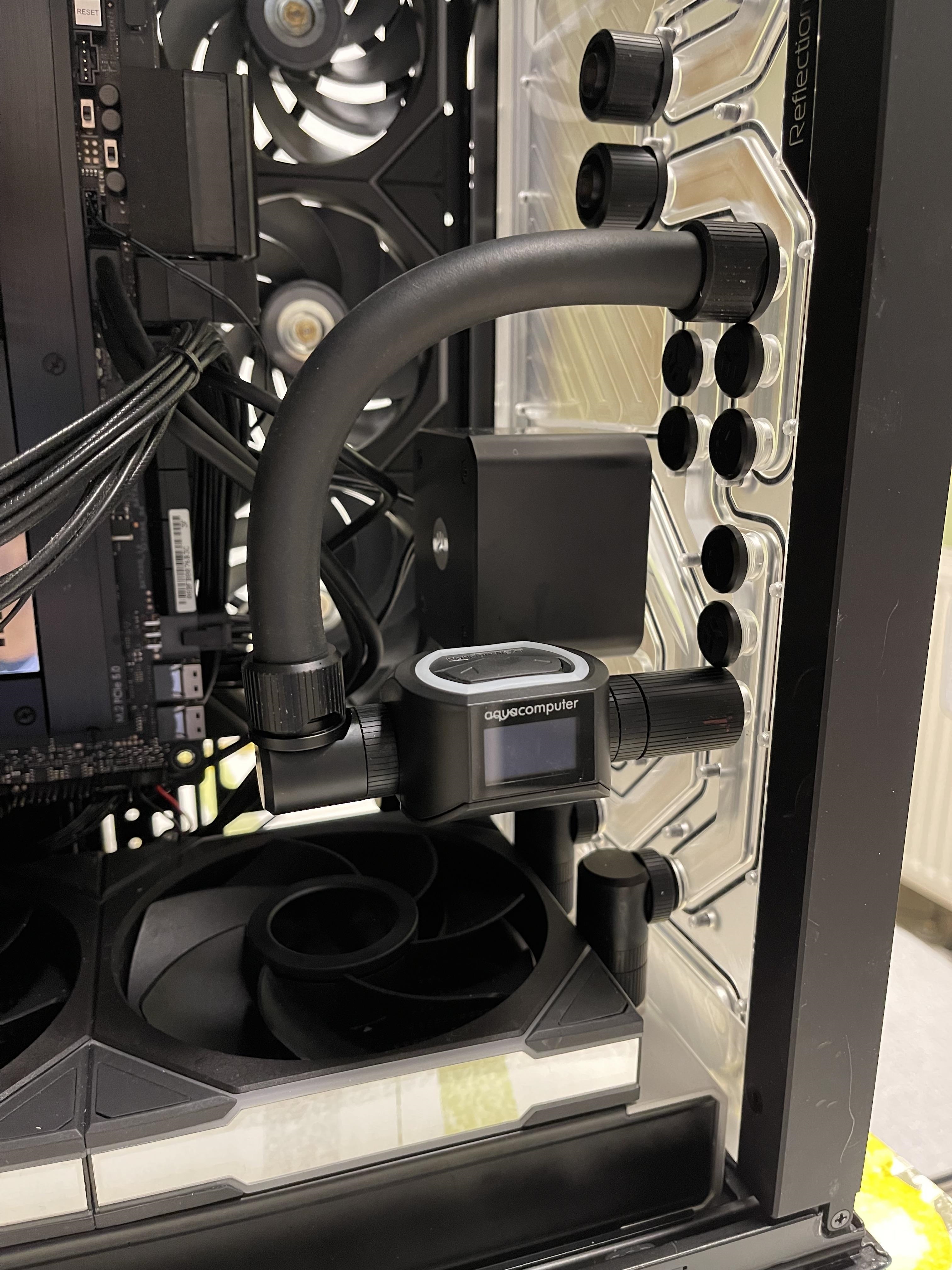

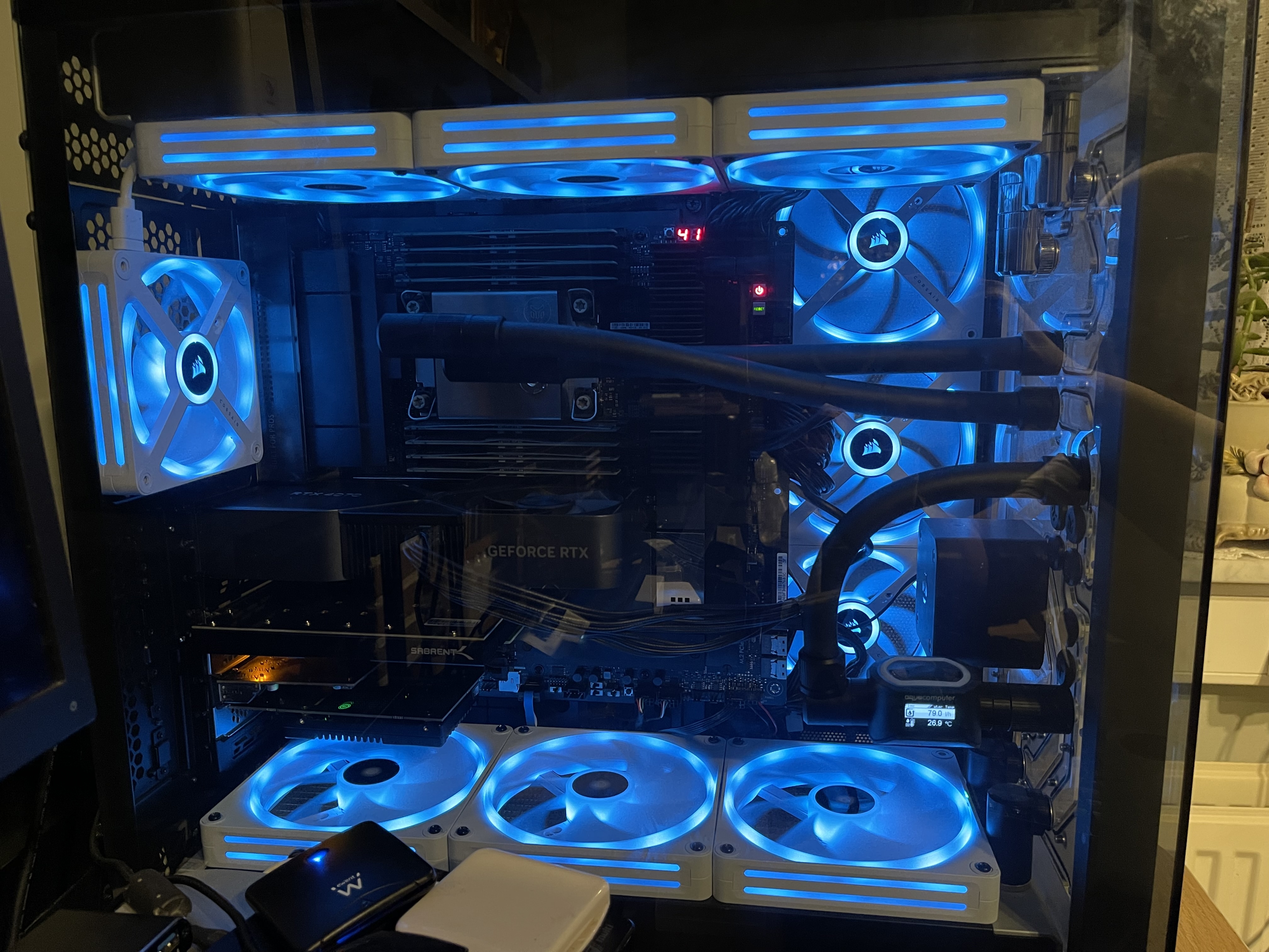

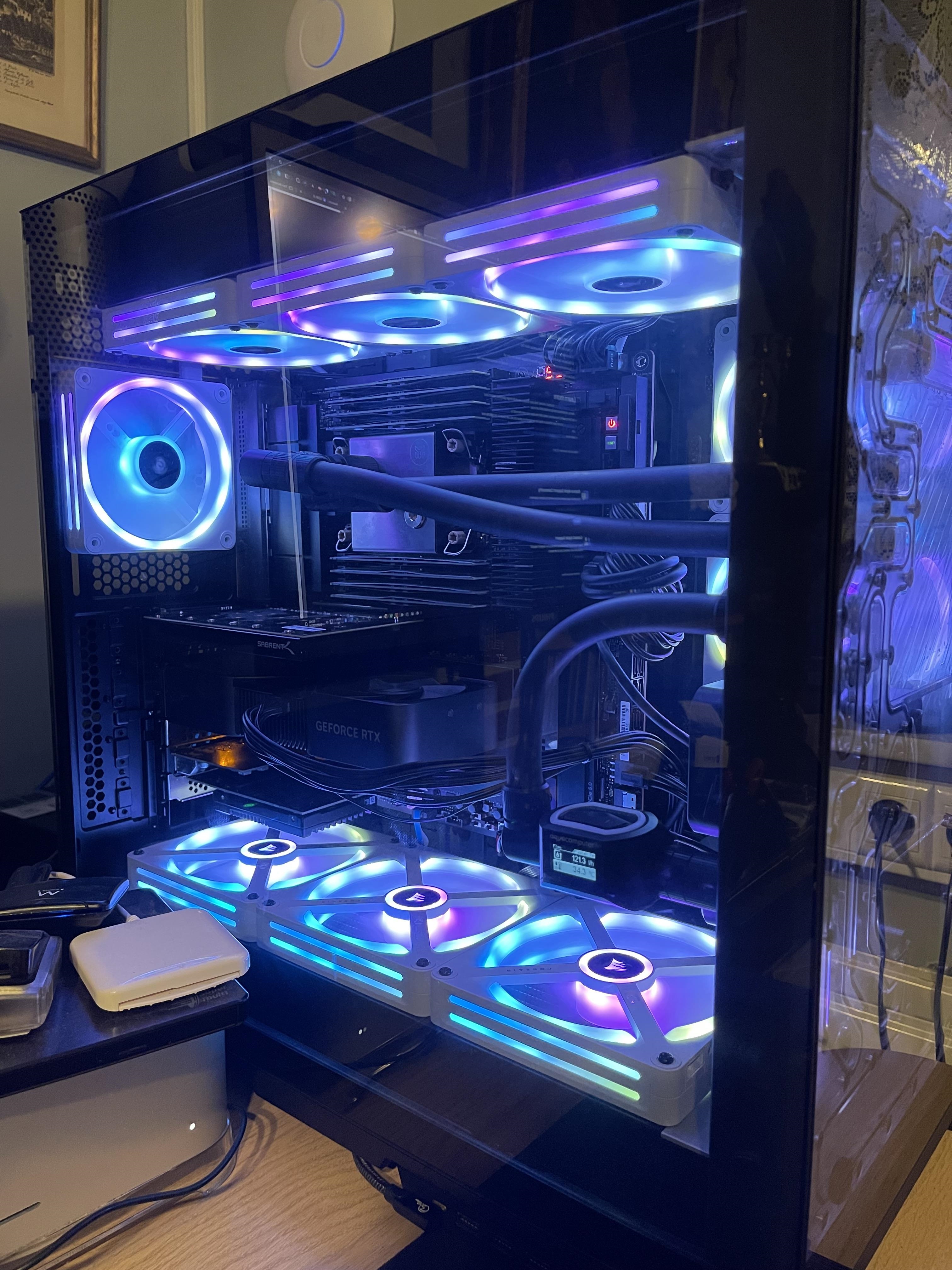

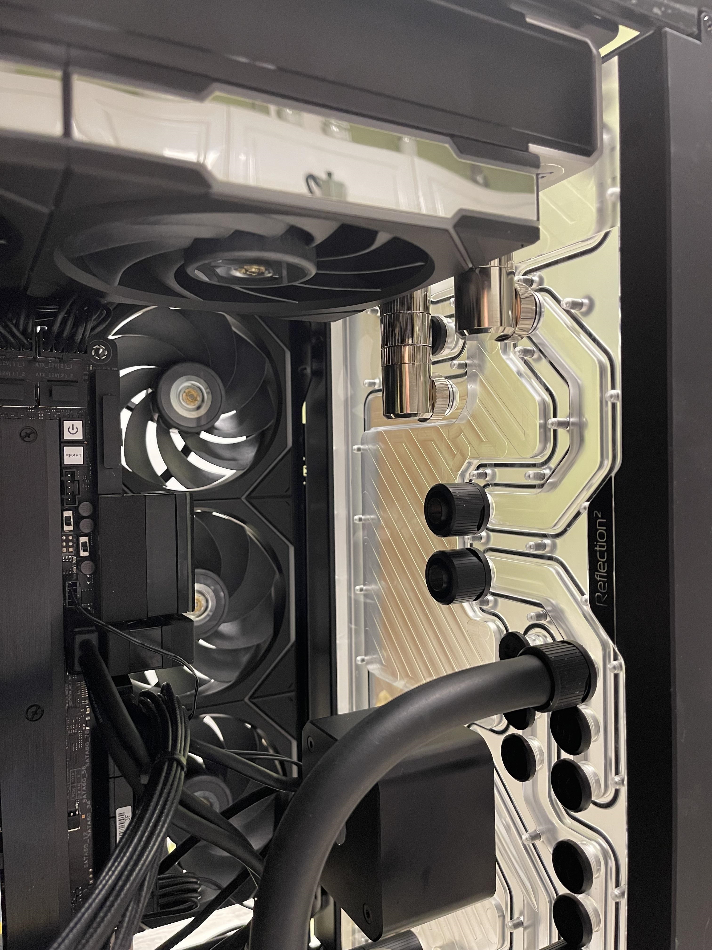

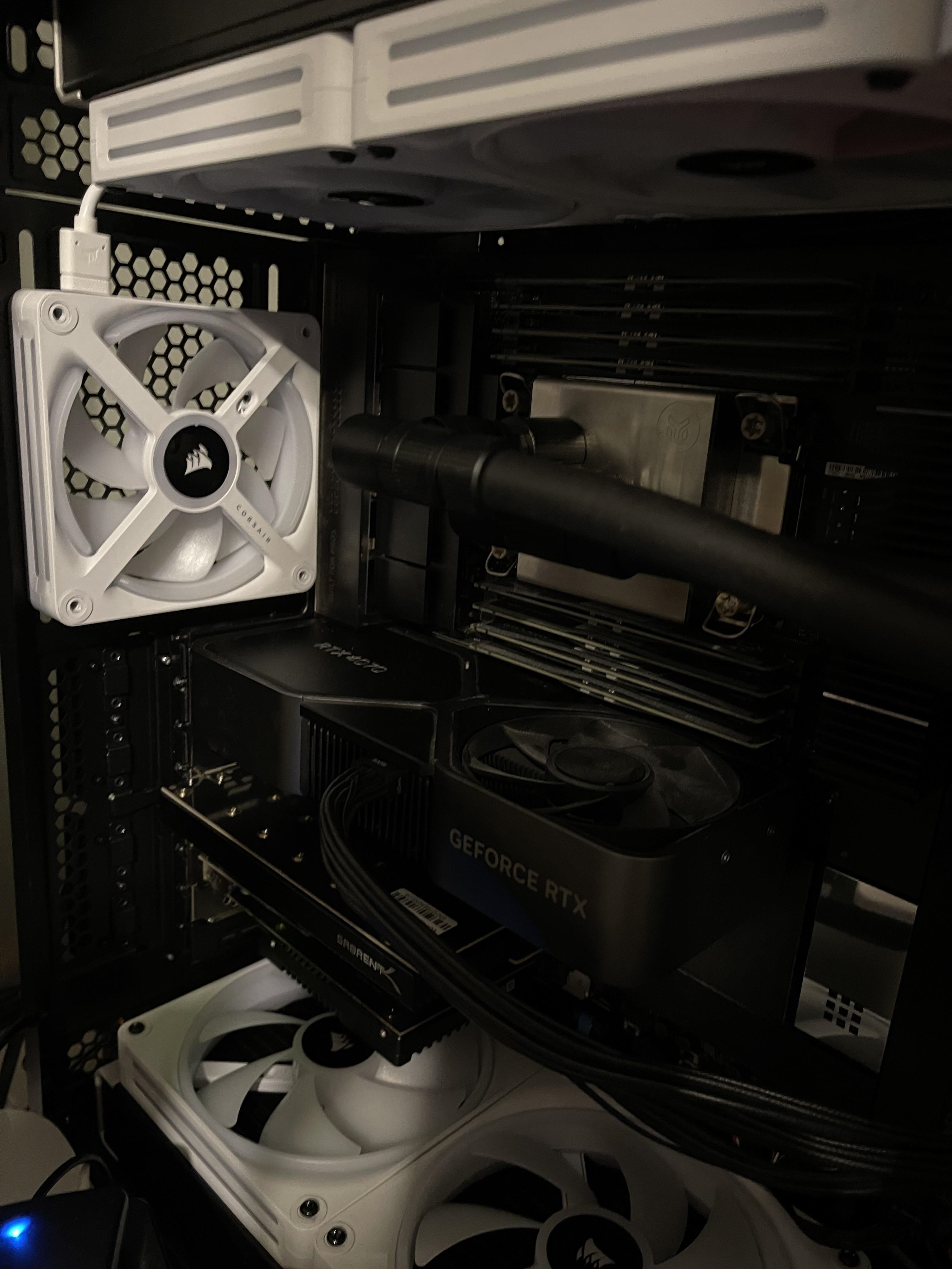

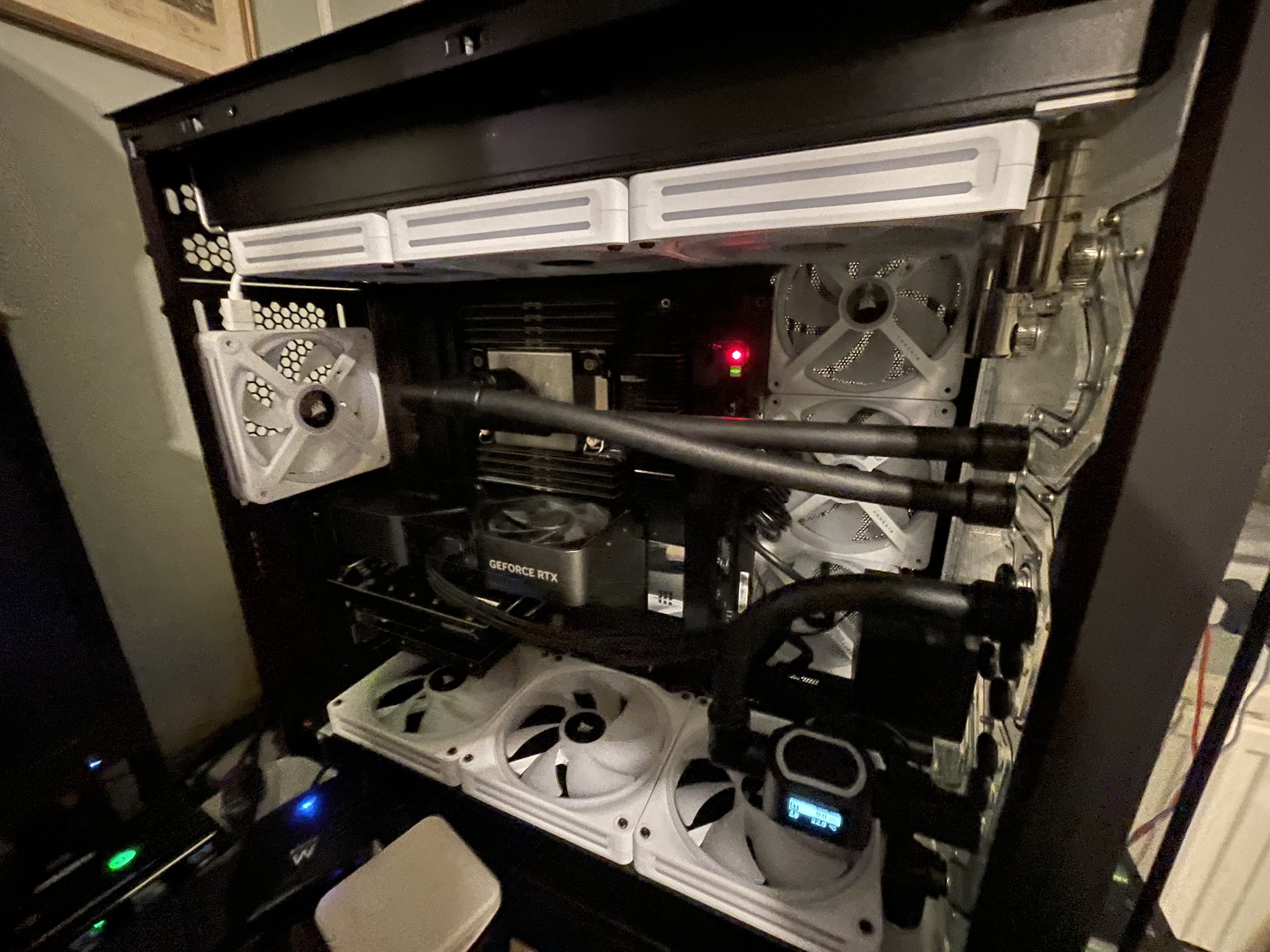

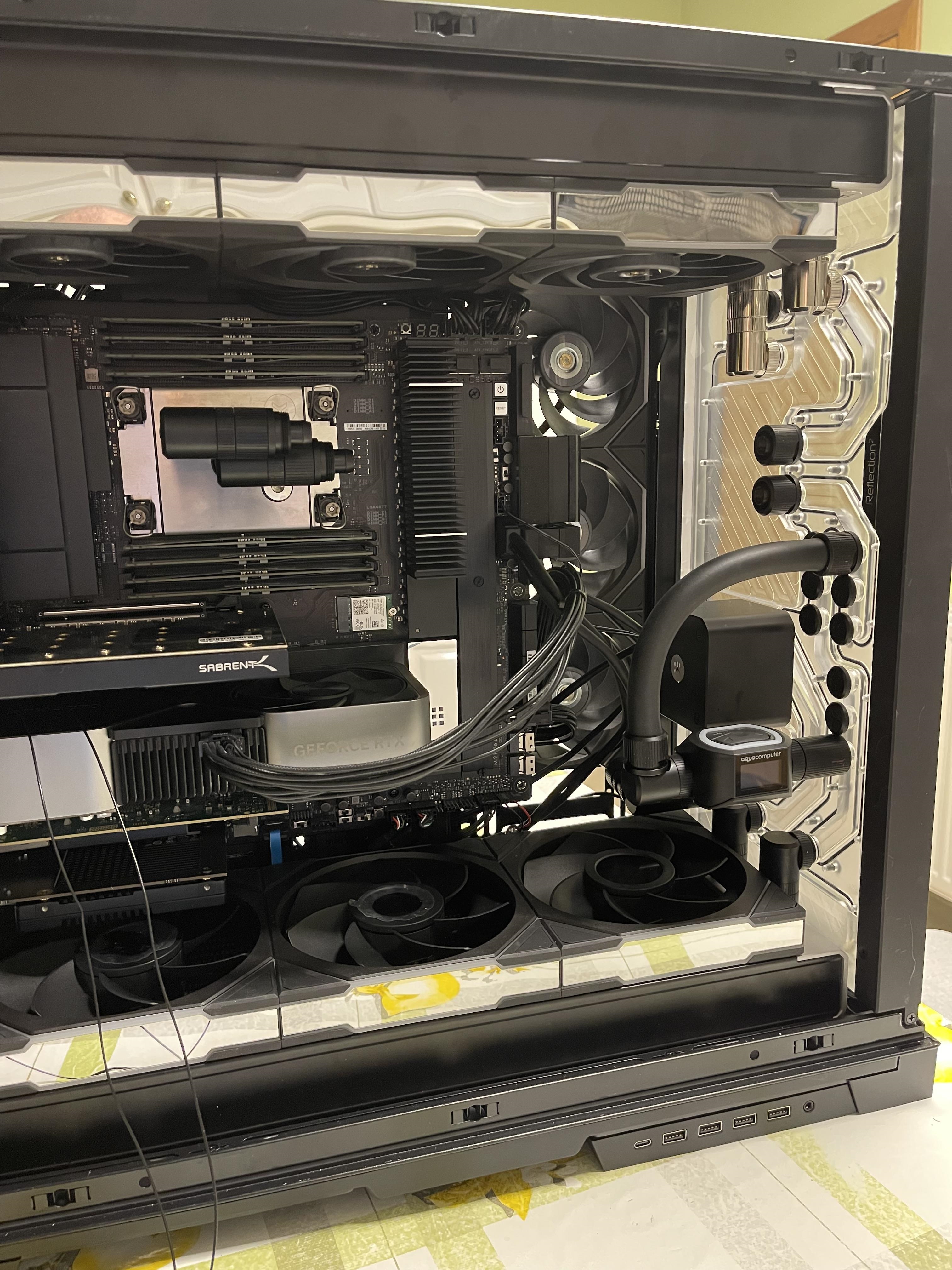

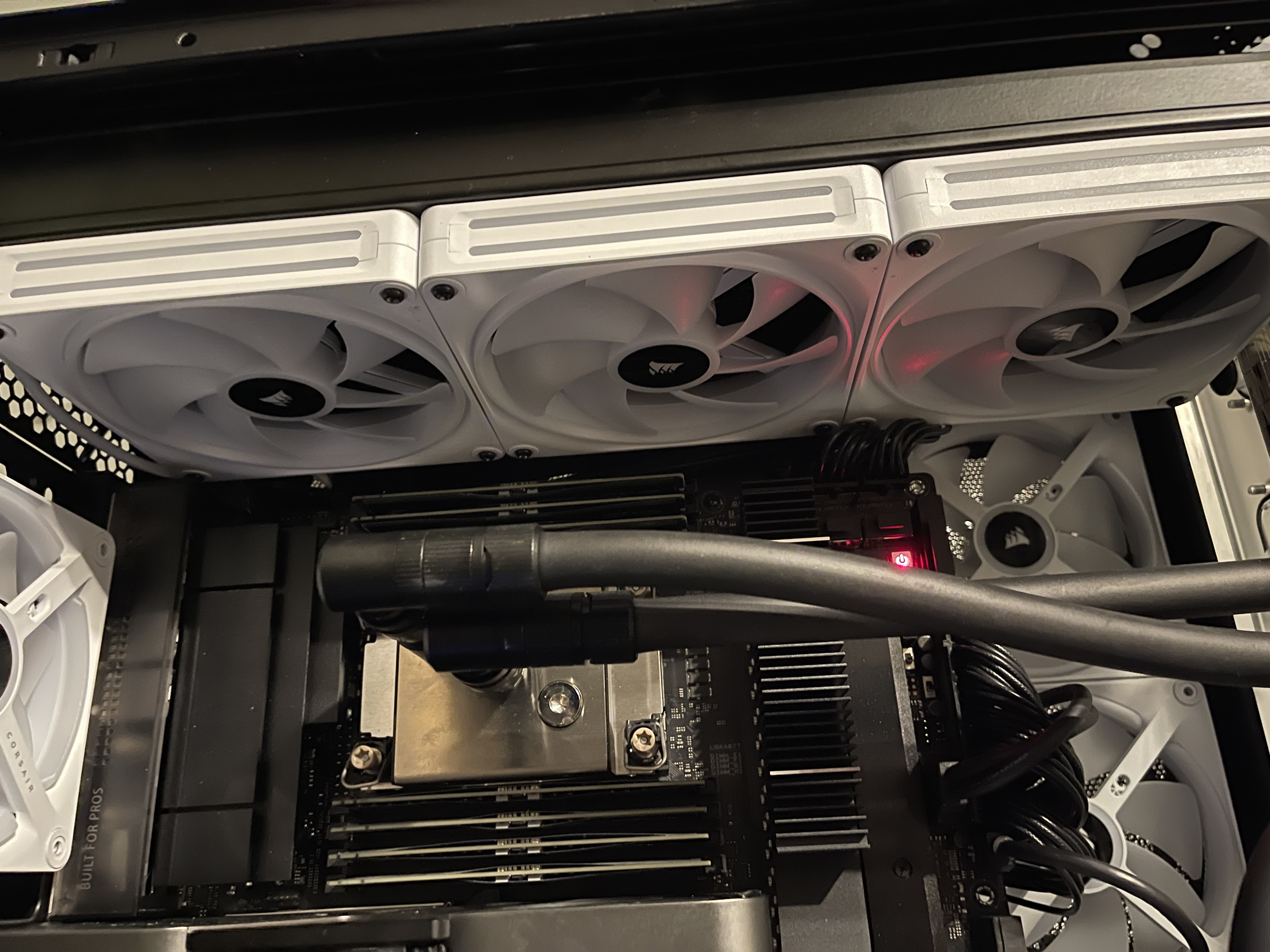

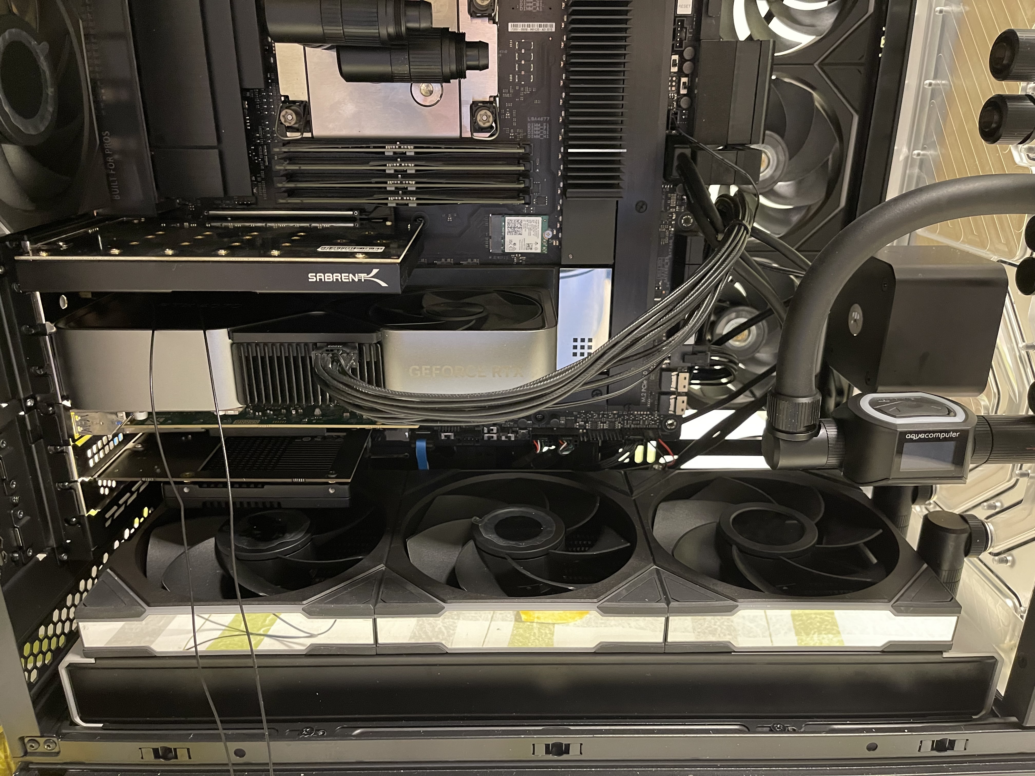

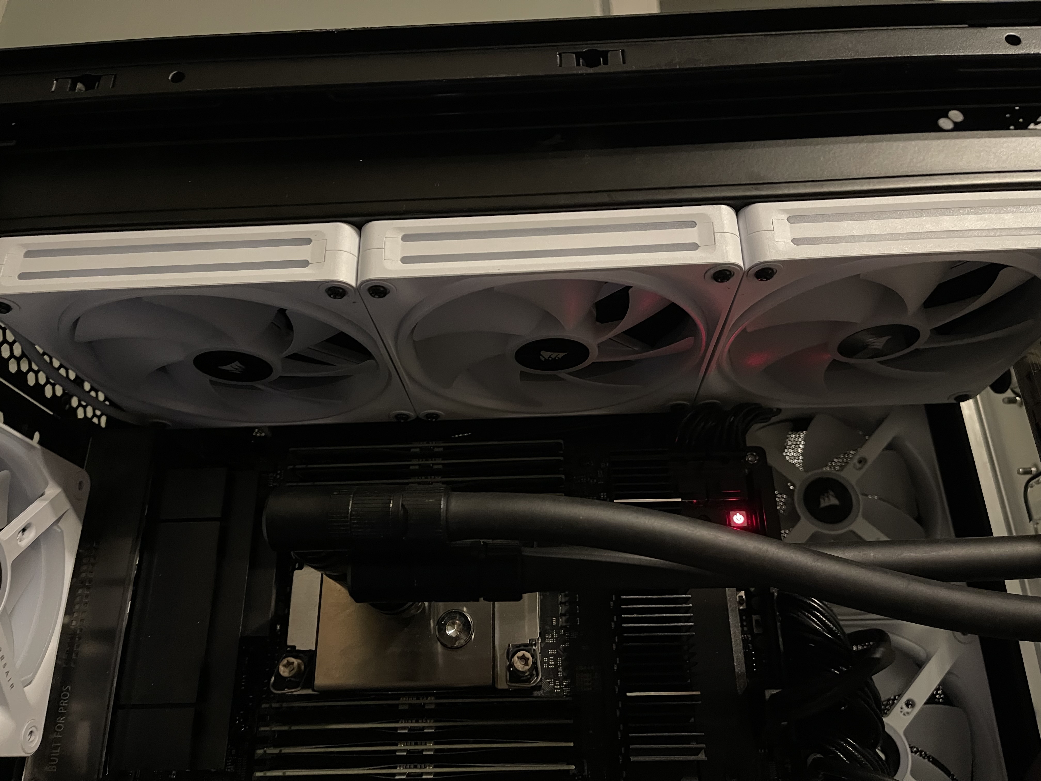

et les diverses étapes du montage
https://rehost.diberie.com/Picture/Get/r/264903
https://rehost.diberie.com/Picture/Get/r/264904
https://rehost.diberie.com/Picture/Get/r/264905
https://rehost.diberie.com/Picture/Get/r/264906
https://rehost.diberie.com/Picture/Get/r/264907
https://rehost.diberie.com/Picture/Get/r/264908
https://rehost.diberie.com/Picture/Get/r/264909
https://rehost.diberie.com/Picture/Get/r/264910
https://rehost.diberie.com/Picture/Get/r/264911
https://rehost.diberie.com/Picture/Get/r/264912
https://rehost.diberie.com/Picture/Get/r/264913
https://rehost.diberie.com/Picture/Get/r/264914
https://rehost.diberie.com/Picture/Get/r/264915
https://rehost.diberie.com/Picture/Get/t/264916

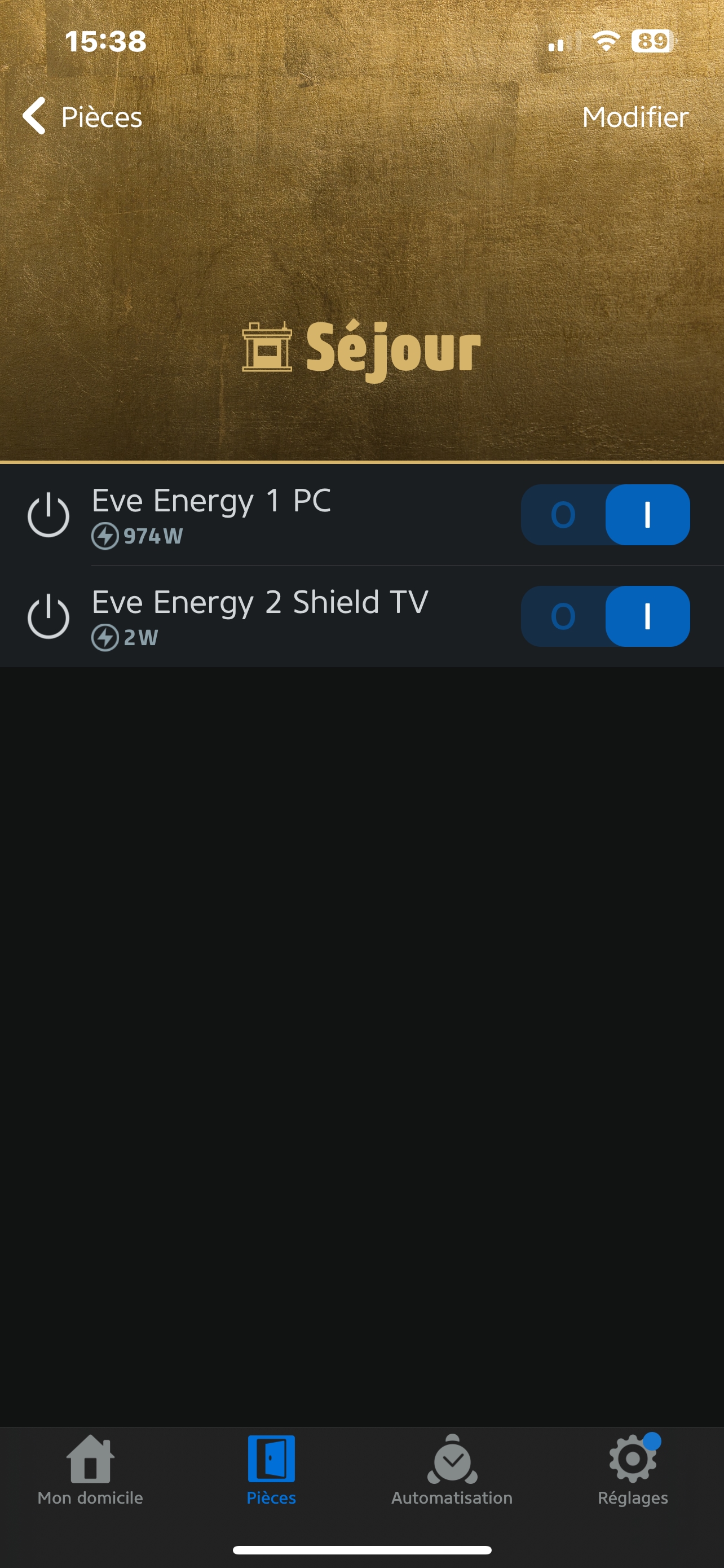

et le pic de consommation observé à la prise
https://rehost.diberie.com/Picture/Get/r/264917

Autant de rad pour juste un CPU.
C’est pas exagéré ?
Mm boitier, et j’ai un TL lcd  parmis eux qui fonctionne bien.
Pas ée soucis de ce côté la.
n°2595583
snakesnake
Posté le 30-03-2024 à 02:53:40  profilanswer
Pas tant que ca en fait.  Mon CPU a un tdp de 300w @ stock, et en oc HWMonitor m'affichait presque 600w ce qui doit pas etre loin de la vérité vu la consommation à la prise
n°2595586
thepilot64
Posté le 30-03-2024 à 09:53:02  profilanswer
600w CG incluse du coup.
Mais 300w grand max avec un seul rad c’est suffisant.
Mais si les temps sont meilleure avec les ventilos mieux placés.
n°2595593
snakesnake
Posté le 30-03-2024 à 14:18:49  profilanswer
non 600 w rien que le package CPU
n°2595594
thepilot64
Posté le 30-03-2024 à 14:42:26  profilanswer
Je trouve ça énorme.
600 watt t’es certains que c’est pas le complet ? Sur hwmonitor.
600 watt c’est plus de deux fois le tdp du plus gros cpu de chez intel (14k)
Enfin peu importe mais ta cg semble pas w/c. Donc 2x360 ca reste overkill.
n°2595596
snakesnake
Posté le 30-03-2024 à 14:52:06  profilanswer
Effectivement c'est énorme, mais oui je suis certain
C'est un Xeon W7-3465X sapphire rapids 28 coeurs
n°2595597
thepilot64
Posté le 30-03-2024 à 15:06:08  profilanswer
Effectivement je connais pas ce cpu :o !
