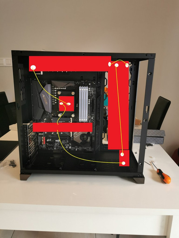

Et rebonjour, bon je me suis décider, je vais rester sur du tuyaux souple.
Je vais mettre un rad de 240 en haut, un EX240 CrossFlow V2. J'ai déja 2 EK vardar qui vont aller dessus.
Ensuite un rad de 360 sur le coté, un NexXxoS ST30. Dessus il y aura 3 Alpenföhn wing boost 3 que j'ai déjà, 2 autres voir un 3eme ira en bas selon comment je peut intégrer le réservoir/pompe. Il me semble que je peut la fixer sur un ventilateur.
J'ai déjà la pompe/res, j'espère que le débit suffira, sachant que je ne voudrais pas la faire tourner a plus de 50% , elle devient trop audible ensuite.
C'est ce modèle https://www.docmicro.com/reservoirs [...] 14821.html . 250 L/h , soit 125L/h à 50% . Si ça suffit pas j'investi dans une nouvelle. Qu'en pensez vous?
Voici ma boucle imagé à l'arrache sur paint.
https://i.postimg.cc/90rr7nDw/TEST-1.jpg
En prenant en compte le débit, le rad de 240 et celui de 360, je devrais pouvoir garder au frais une RTX 3080 et un ryzen 7 5800x ?
Merci :)
édit: Je suis pas contre passer en full rigide après, mais je préfère monter en souple, une fois que j'aurais le circuit sous les yeux je passerai éventuellement le tout en rigide.
Message édité par nazme06 le 09-11-2020 à 03:26:02
n°2547009
mekka
Jack of Tears
Posté le 09-11-2020 à 08:21:14  profilanswer
Je suis pas fan des rads de 30 mm : capacité de refroidissement médiocre, et généralement assez restrictif, encore plus si c'est pas du Xflow. Cela dit celui-ci se débrouille pas trop mal, en thermique aussi : https://www.xtremerigs.net/2015/03/ [...] -review/4/
Après si tu peux pas caser plus épais, soit.
Sinon la pompe tiendra largement.
MekkA
n°2547015
nazme06
Posté le 09-11-2020 à 08:43:49  profilanswer
Merci Mekka, le rad de 360 malheureusement je peut pas dépasser 30mm derrière. En haut je mettrai un 35mm, mais il est cross flow. Apparement il est plutôt efficace.
Merci pour la pompe. Ça me rassure.

n°2547017
mekka
Jack of Tears
Posté le 09-11-2020 à 09:12:00  profilanswer
Oui, Go alors.
MekkA
