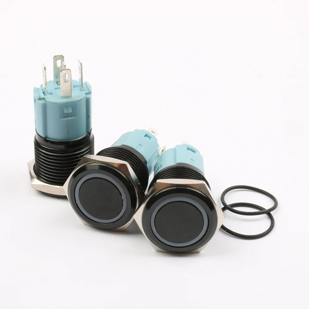

Percer des emplacements pour bouton comme ça https://ae01.alicdn.com/kf/HTB18sUt [...] r-Auto.jpg
et poncer(tuyaux compris) et peindre le tout
