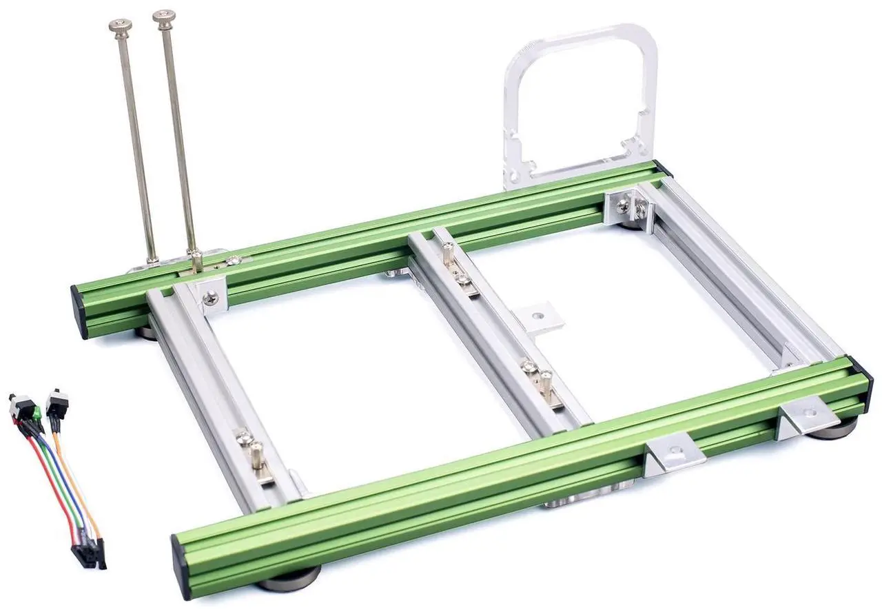

Est-ce-que tu ne pourrais pas partir sur un semblant d'équerre en DYI? Ce serait plus sûr que de foirer la carte... Regarde du côté des solutions trouvées sur les tables de bench:
https://c1.neweggimages.com/productimage/nb1280/C0CPD25060403IK13E0.jpg
https://i.ebayimg.com/images/g/EoQAAeSw-z5oh-8K/s-l1600.png
(en sacrifiant un boitier d'occasion blanc?)

alors depuis j'ai en effet penser à autre chose parce que j'étais pas très chaud pour le perçage
au final j'ai fabriqué une sorte d'équerre PCI classique pour l'arrière, et coté connecteur d'alim une sorte de support, un peu le principe des supports GPU qu'on trouve pour les grosses briques.
ça viendra supporté le poids pour éviter que ça plie de trop
