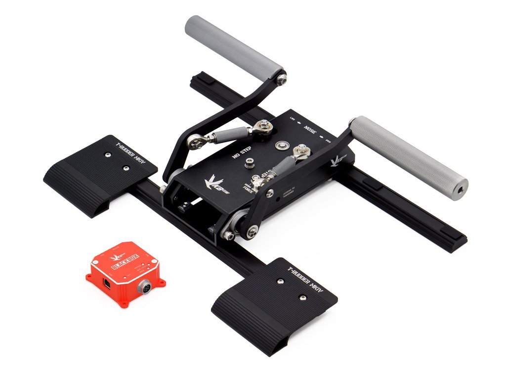

le T-Rudder en cours
http://www.kirikoo.net/images/14Anonyme-20180501-225002.jpg

Ce n'est pas fini, j'ai juste dégrossi la partie mécanique
il n'y a aucun jeu, je suis plutot content  :bounce:
http://www.kirikoo.net/images/14Anonyme-20180812-111108.jpg
http://www.kirikoo.net/images/14Anonyme-20180812-111505.jpg
http://www.kirikoo.net/images/14Anonyme-20180812-111911.jpg
roulements KFL12 4 pièces (4 euros)
roulements KP08 2 pièces (2 euros)
Vis M5 x 12 hexa 50 pièces (7 euros)
Ecrou pour profil M5 20/2020 50 pièces (4 euros)
Profil 1020 500mm (3 euros)
Profil alu 1560 longueur 500mm (7 euros)
équerres 1515 10 pièces (8 euros)
tiges M6 GB901 longueur 55mm 2 pièces (3 euros)
rotules SQ5 M5  4 pièces (5 euros)
repose pieds alu la paire (5euros)
pédales vélo OUTERDO 170mm (6 euros)
arbre linéaire 8mm longueur 100mm (2 euros)
boulons M12 2 pièces (2 euros)
microcontroleur Atmega32U4 (5 euros)
Total quincaillerie 63 balles
le T-Rudder VKB Sim est introuvable et coute 250 balles
https://images-na.ssl-images-amazon.com/images/I/61hOAiHh8dL._SL1024_.jpg
Message édité par devil_inside le 12-08-2018 à 23:26:47
n°2497154
devil_insi​de
Posté le 12-08-2018 à 17:07:41  profilanswer
on ne se rend pas forcément compte
le VKB Sim T-Rudder est très séduisant sur le principe, car plutôt/clairement mieux pensé et bien fini
par compte il est relativement petit
il fait 38cm de large sur 21cm de long
Mon Rudder sera beaucoup plus gros (50% de plus environs)
en largeur il fera 45 cm et en longueur à peu près 40cm
il sera beaucoup plus proche d'une taille réelle de palonnier avion
http://www.kirikoo.net/images/14Anonyme-20180812-165858.png
