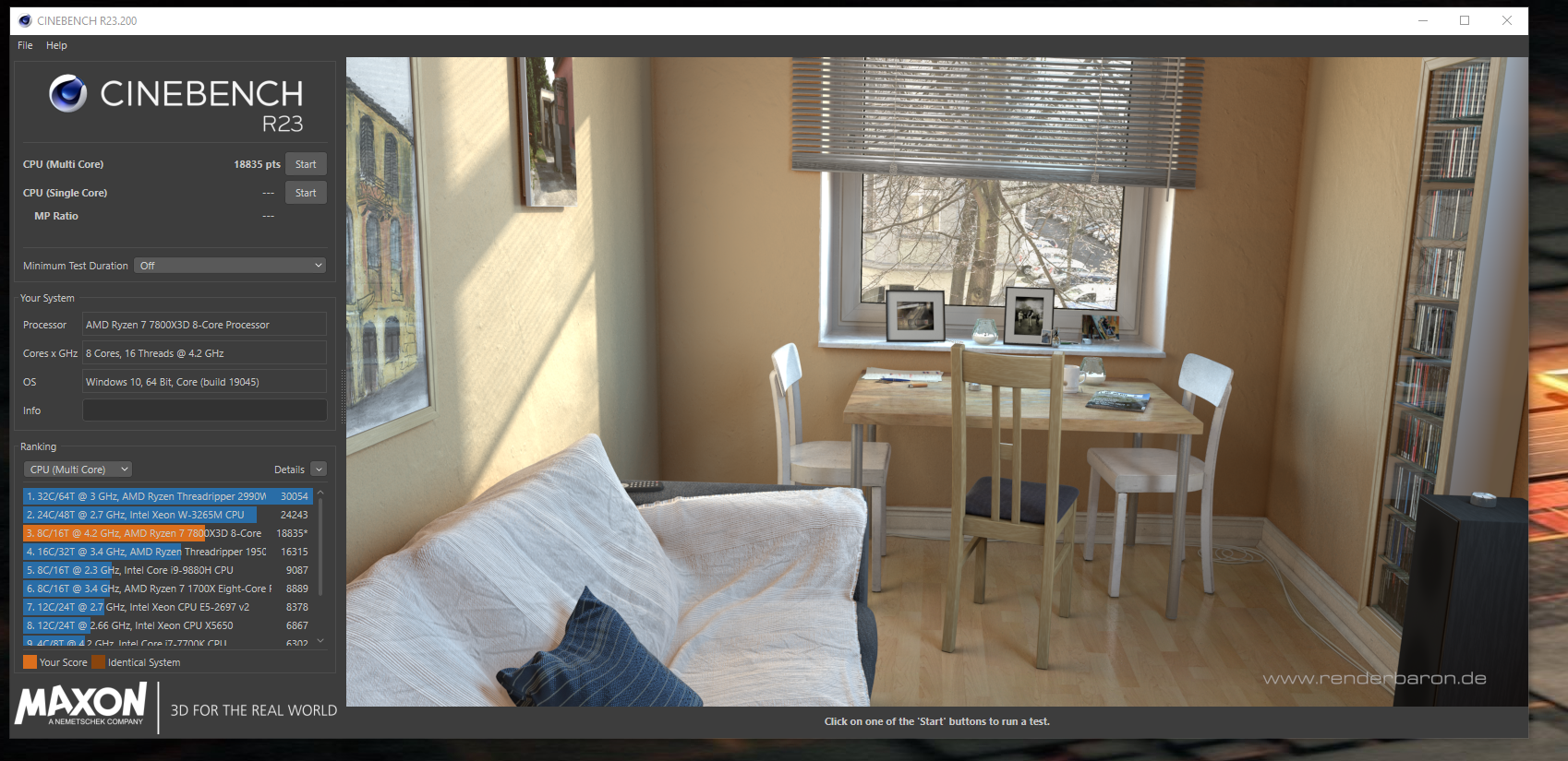

Pour le moment, c'est le max que j'arrive à obtenir.

Ton bios est à jour?
C'est celui ci?  : 7D70v1M    en date du 2025-01-15
Edit: On va dire ça et mettre le challenge à 19000 pts sur R23. :D
Par contre le truc que je trouve bizarre, c'est qu'en baissant le ppt je vois bien les points à la baisse.
Les watts aussi, mais je ne constate pas de baisse de chauffe.  :heink:

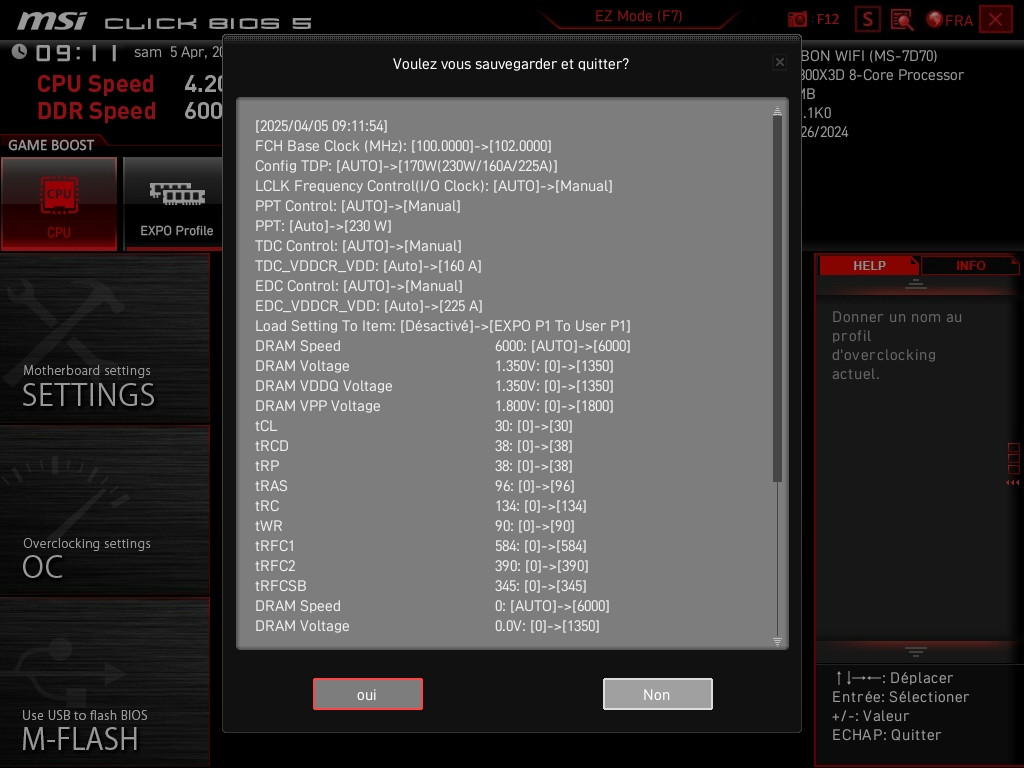

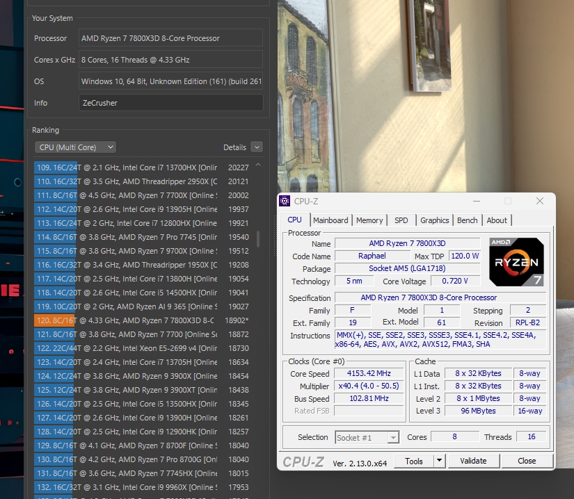

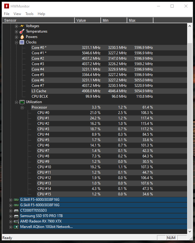

102 Mhz :
https://rehost.diberie.com/Picture/Get/f/384602
Changement Bios - TEST
https://rehost.diberie.com/Picture/Get/f/384601
Message édité par zcrusher le 05-04-2025 à 09:23:27

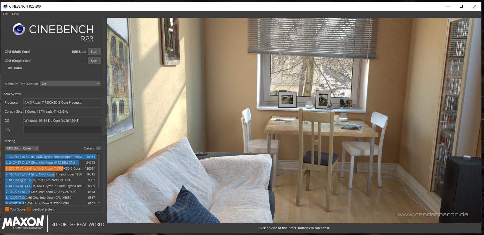

https://www.zupimages.net/up/25/14/x92x.png
Challenge atteint.
Je ne suis jamais monté aussi haut.

Je suis parti dans load setup défaut, juste le boot en place.
Dans Ryzen Master, curve optimizer je suis allé jusqu'à -60.
Même la ram n'est pas encore configurée, je suis en 4800Mhz pour le moment.
Tu peux descendre de -10 en -10 dans curve optimizer et faire un passe de CB R 23 juste pour voir le score si c'est toujours en hausse.

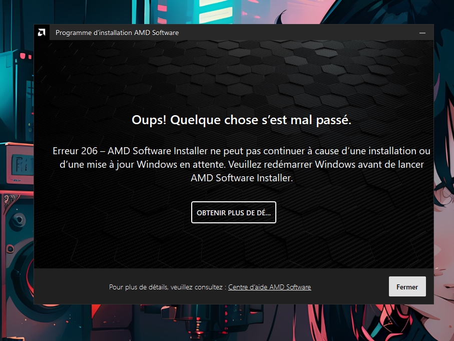

Bon, je me bats avec le lancement de l'app. J'ai beau faure un reset bios, et avoir, me semble-t-il, les paramètres par défaut. Rien à faire. Ryzen Master ne se lance pas.

Posté le 05-04-2025 à 20:57:31  profilanswer
https://rehost.diberie.com/Picture/Get/f/384772

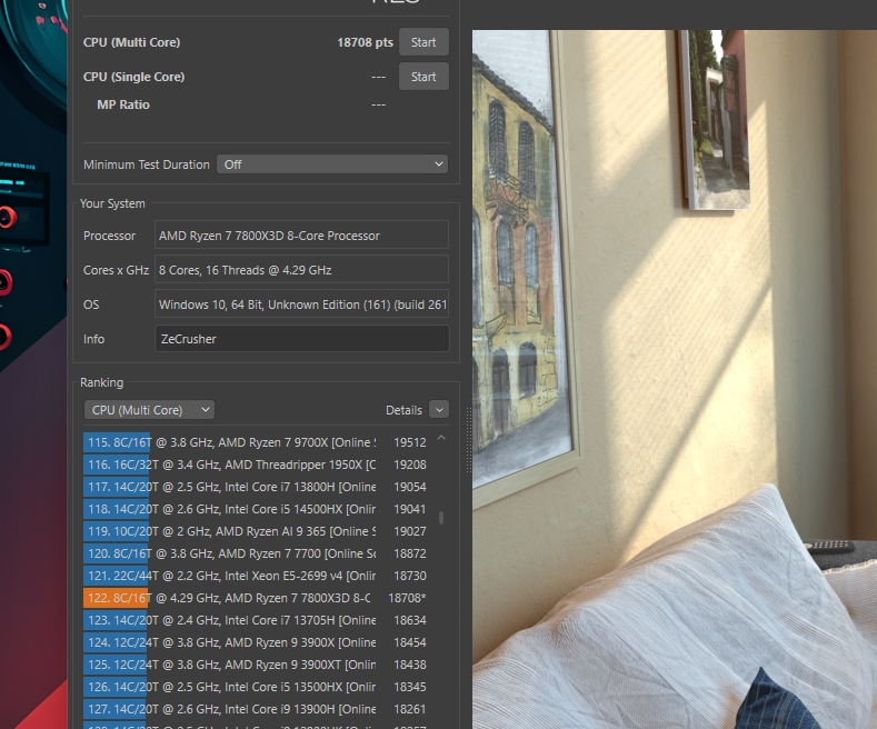

Posté le 05-04-2025 à 21:51:52  profilanswer
https://rehost.diberie.com/Picture/Get/f/384779

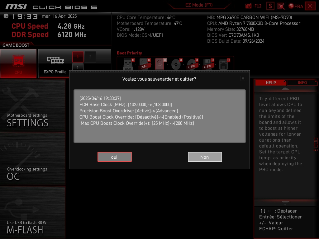

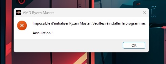

Bon, super stable à 101 ET 102. Ryzen Master ne veut toujours pas être installé sur mon PC.
Je vais prendre un autre SSD et y ajouter Win10 64 dessus au cas où..
Je suis en train de craquer, car à chaque modif/install il m'indique de rebooter le PC. Grrrrr !!
Si on te demande, tu diras que nous étions ensemble en train d'écraser des boîtes aux lettres !!
n°2599638
juan1972
Posté le 15-04-2025 à 18:16:39  profilanswer
Va sur ton disque C / AMD / RyzenMasterExtract
Tu supprime tout son contenu et retente une instal directement.
Chez moi c'est passé comme ça, sinon j'ai toujours été ennuyé.
Message édité par juan1972 le 15-04-2025 à 18:16:54

Posté le 16-04-2025 à 18:32:10  profilanswer
J'avais déjà fait cette manip, mais sans réel succès.
Avec un Windows tout propre... ça marche !!!
Je vais pouvoir tester maintenant ;)

C'est quoi une fausse joie ?
C'est quand tu lances Ryzen Master et que Windows t'indique :
"Ce programme ne répond pas"
n°2599653
juan1972
Posté le 16-04-2025 à 19:36:48  profilanswer
C'est déjà une avancé, il est lancé mais ne répond pas.

NOTE : Le Boost Clock Override permet de contourner la limite arbitraire de fréquence d'horloge entre -1000 MHz et +200 MHz par pas de 25 MHz. Cette option est disponible pour l'horloge du cœur du processeur (et pour le cœur graphique). Il est important de noter que ce remplacement ajuste uniquement le plafond de fréquence et n'agit pas comme un décalage de fréquence.

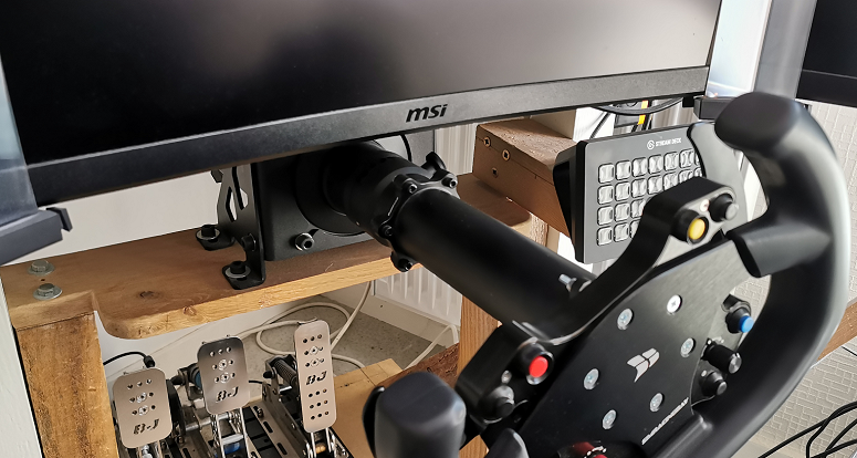

Dans les derniers posts, le sujet était plutôt axé sur le hardware, on va revenir un peu sur le simu
J'ai fait quelque modifications il y a peu de temps.
Ajout d'une rallonge (axe) de 20 cm afin de pouvoir baisser les écrans juste au-dessus de celui ci et pouvoir mettre un dash entre l'axe et l'écran principal.
Il a fallu aussi que je change la roue pour une autre, car le dash n'était pas visible avec la roue ronde.
Il me reste encore à faire la fixation pour le dash, ça risque d'être pour cet après midi.
https://www.zupimages.net/up/25/43/ch37.png

La fixation du dash étant faite et en place, je trouve le résultat plutôt pas mal avec la RSR.
Avec la Cup et la GT3 R, c'est pas terrible, du fait de la présence du tableau de bord in game.
https://www.zupimages.net/up/25/43/3a2w.png
Message édité par juan1972 le 21-10-2025 à 12:13:54
