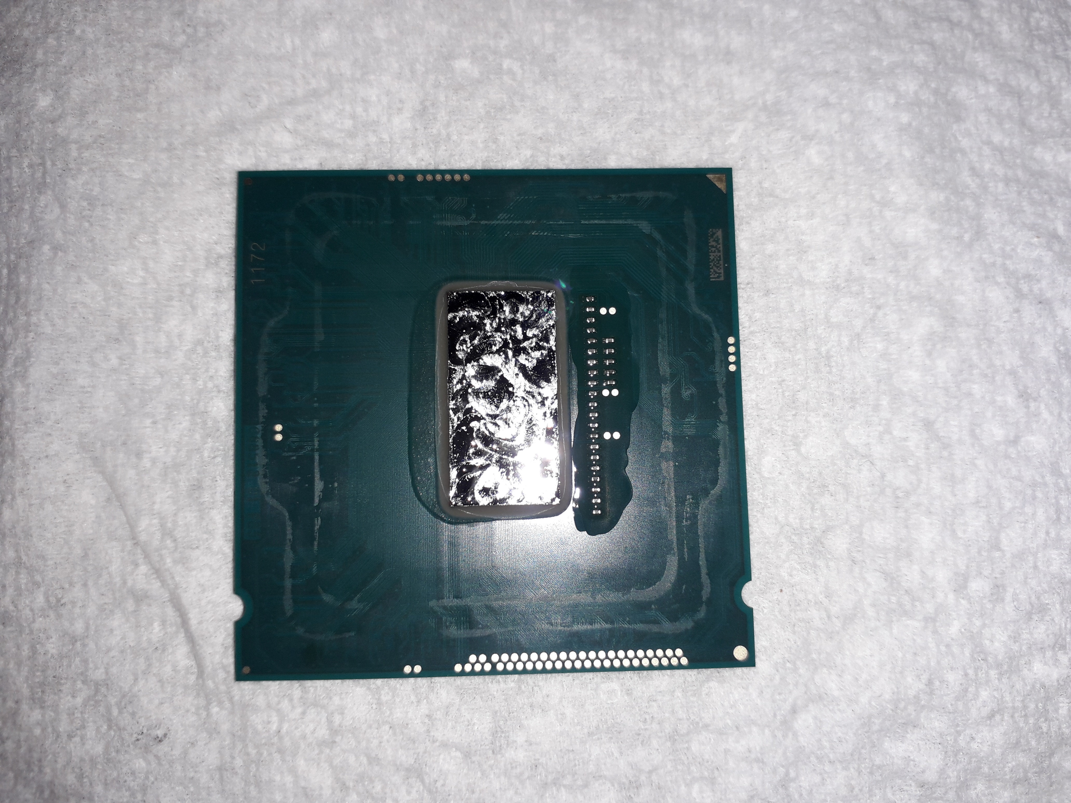

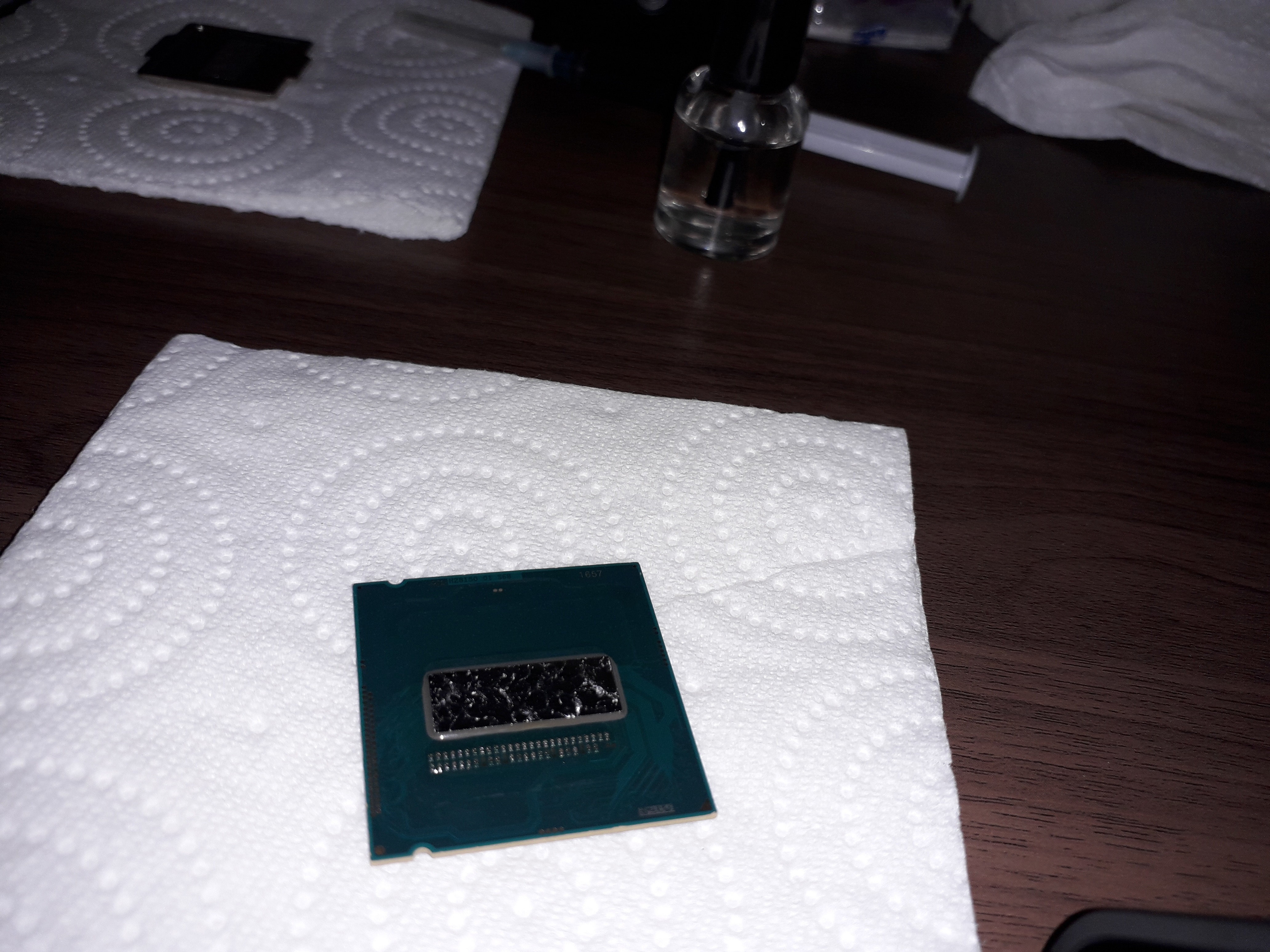

Isolation de condos sur delid de i7 4790k...
https://www.zupimages.net/up/19/02/ja8t.jpg
Isolation de condos sur delid de i3 4170...
https://www.zupimages.net/up/19/03/h41j.jpg
Tout ces petits condos autour du gpu, tu en fait autant.
Car en recapsulant le cpu ou gpu, en le manipulant etc, il peut y avoir un risque que ça coule dessus en gros, normalement si tu met pil la bonne quantité comme je fait tu devrais pas avoir de soucis, mais si tu n'a jamais manipulé le métal liquide et que tu en met un peut trop, il faut faire attention, c'est une texture vraiment spécifique...
Message édité par Chris-92 le 18-01-2019 à 01:57:45

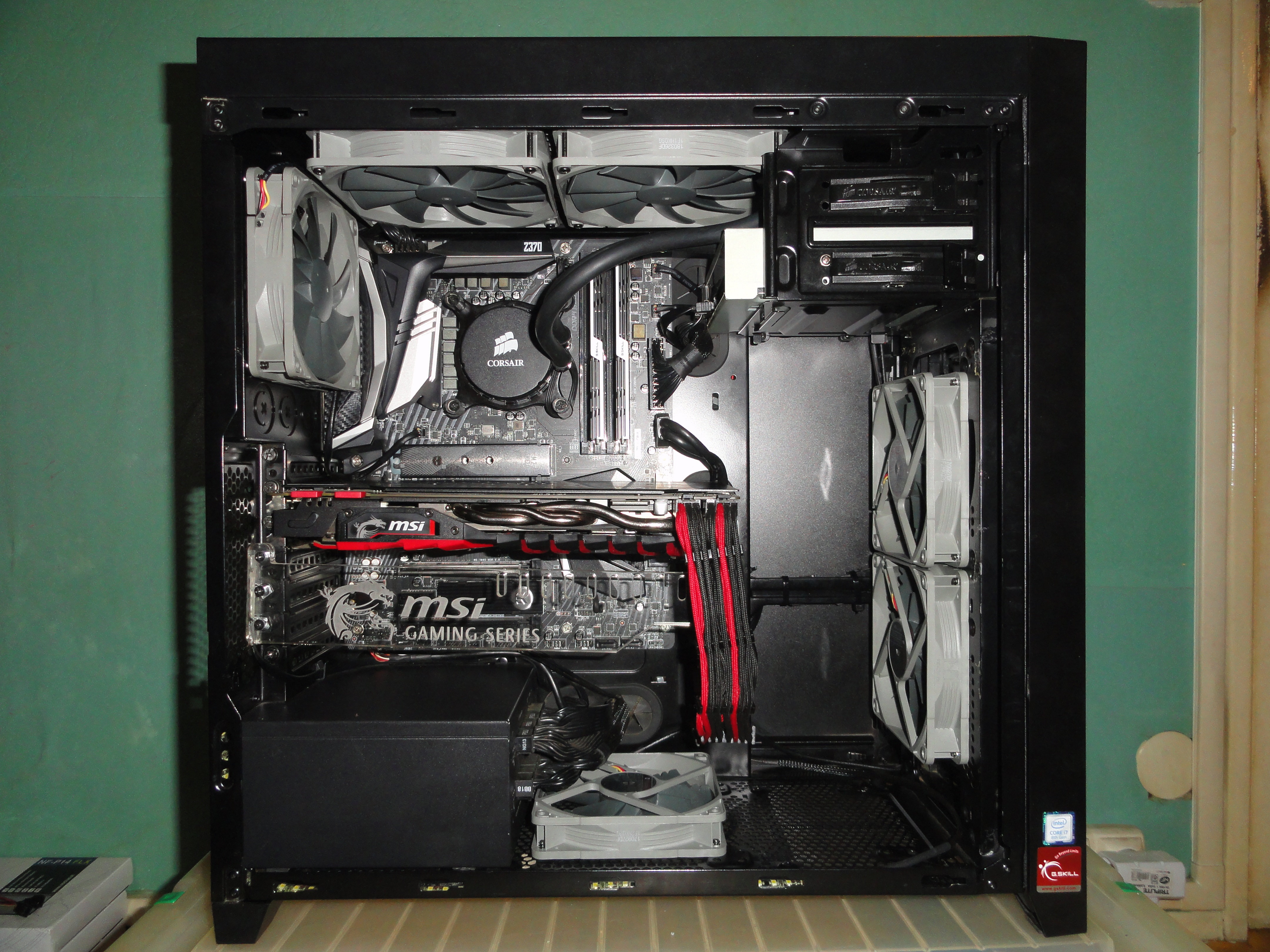

Et dans le boitier, as tu la possibilité de lui ramener un peut d'air frais au gpu ? Style ventilo en façade ou en bas ?
Ca serais un petit plus aussi rapport au blower de faible efficacité.
https://www.zupimages.net/up/18/40/9q75.jpg
Perso j'ai sauté les cages hdd pour laisser le flux d'air passer et rajouter un petit en bas aussi a coté de l'alim, comme ça l'air frais arrive de partout par le bas et se sauve par le haut vu que la chaleur monte toute seule par defaut :)

J'ai le boitier compact Silverstone FTZ01, les cartes avec blower sont recommendées car elles soufflent la chaleur vers l'arrière au lieu de laisser l'air chaud dans la cage de la CG
Photos de l'intérieur ici,
https://bit-tech.net/reviews/tech/s [...] -review/2/
J'ai globalement un ventilo 120mm qui est litéralement à 0.5cm du blower de la CG. Il faut que je le change pour un slim pour gagner de l'espace.

Blackhawk8
Posté le 23-01-2019 à 22:54:39  profilanswer
En fait tous les blowers font le même bruit sur la 970 d’après ce que j’ai lu.
J’ai démonté le mien, les roulements n’ont aucun problème. Il y a seulement un manque d’equilibrage du fan, et le moteur en lui meme semble être plus bruyant que les autres. Rien que je puisse faire
C’est clairement l’élément le plus bruyant de mon pc, mais je changerais de CG un jour de toute façon.
Pour la température je pense laisser ce que j’ai, avec le vsync activé je ne monte de toute façon pas à 100% gpu.
Il faudrait que je teste à l’occasion en soufflant sur le radiateur via un fan classique sans blower, mais cela ferait simplement dégager la chaleur dans le reste du boitier au lieu de l’extraire.
Le mieux serait peut etre un fan classique qui souffle à la place du blower dans un cône avec un angle.

Chris-92
Posté le 24-01-2019 à 08:17:15  profilanswer
C'est toi qui vois après, mais le nettoyage et changement de pate thermique lui aura fait du bien déjà...
Essais de regarder sur leboncoin ou autre au pire pour un gpu pour piece ou à vraiment pas cher avec un rad à 2 ventilos et le meme connecteur que le tiens, 3/4 pins.
Comme tu as pu le voir en démontant il n'y a que 4 vis qui tiennent le tout, c'est du standart les fixations autour du gpu... Les entraxes sont les même sur toutes les séries 900 si je dit pas de conneries.
Si t'en trouve une pour pièce à 5/10e, même pas le prix d'une seringue de métal, ça peut etre interessant... :)
Et tu aura encore un petit gain pour pas grand chose !
