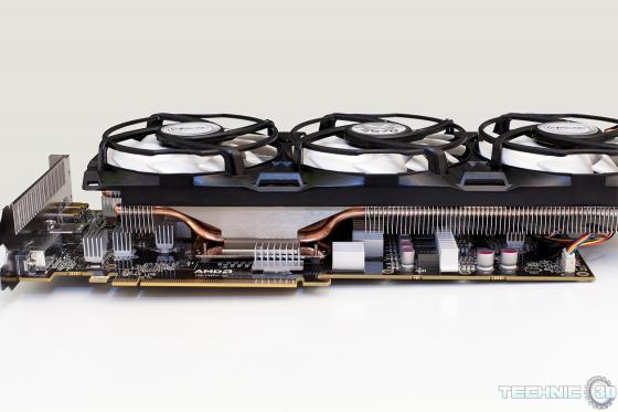

dafunky
Posté le 07-04-2014 à 09:57:14  profilanswer
Salut les coupins!
Je débarque justement avec ma 7950 : je peaufine un o/c aircooling à base d'accelero Xtreme. J'ai un résultat qui me plait pas mal : 1200 GPU/1600 DDR, tension GPU 1.20 (ASIC 59%), pas de plantage ingame, températures correctes (voir exception). J'ai pas regardé le Vdrop par contre. Satisfaisant sauf que :
- J'ai une de mes deux sondes VRM qui remonte une température trop élevée (>100°). Je sais que c'est un point faible de l'accelero, seulement je ne parviens pas à savoir de quels VRM il s'agit sur le PCB. Je voudrais leur faire un cooling DIY.
- J'ai quelques artefacts qui apparaissent sur un de mes jeux (effet "damier" ), ya moyen de savoir si c'est le CPU ou la mémoire? Je joue sur la tension de la mémoire? Ou bien c'est à cause dudit VRM? En bench j'arrive à 1250 GPU et 1650 DDR, mais des artefacts finissent par arriver à ces fréquences.
EDIT : je joue en 1440p et je limite le framerate à 60, au cas où ça apporte de l'eau au moulin. J'ai fait un bios avec VBE7 avec courbe de ventilo adaptée, ça tourne à 100% à partir de GPU 42°C.
EDIT 2 : d'un autre côté peut être que je dois relativiser pour les VRM :
By comparison VRM temps do not get to dangerous levels until around 115c, or even higher depending on the VRMs used. This is a full 20c + difference in max temperatures, so if you are getting 100c on your VRMs they are still within tolerances. The fact that Asus DCU II cards are getting 100c on the VRMs should be the big clue here.
To put it another way, if your GPU was getting 80c at 100% load, most people wouldn't bat an eyelid. This is the equivelant of a VRM hitting 100c, yet people think 100c VRM = housefire.
120 is the max safe temperature, but 121 does not = instant fried card. I have seen VRMs get to 140c running Furmark but they didn't explode... luckily
I would be reasonably OK seeing temps at 105-107c after a prolongued gaming session. I would feel safer if it was less than 100c but it is nothing to panic over.
Source
Message édité par dafunky le 07-04-2014 à 10:37:46

Et pour les VRM, tu en penses quoi? A priori ya pas mal de cartes OEM qui s'autorisent à les laisser tourner à 100°C.
n°2342445

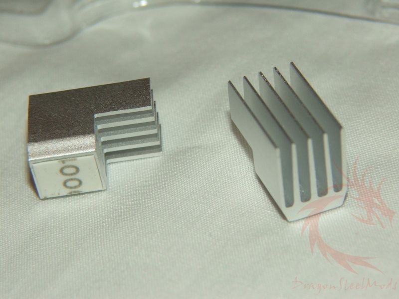

Posté le 07-04-2014 à 14:16:32  answer
la plupart des étages d'alim sur 79xx/280 utilisent des mofset sensé encaisser 125 °  , mais perso je m'amuserait pas à tourner à cette t° en h24
je dirais 110 ° grand max si tu veux rester safe
question ,  il n'y a aucun contact sur l'étage avec l'accéléro ?
dans ce cas , essaye d'y caller des petits rads si il y a suffisamment d'espace , parce que 1.2v pour 1200 sur une puce avec un asic aussi pourri , je trouve ça déjà surprenant :/
la puce elle tu peux lui coller 1.25v sans risques ( ce qui devrait suffire pour stabiliser complètement à 1200 ) mais si tu es déjà à plus de 100 ° sur l'étage , il risque de peut être pas aimer

Les VRM que je pense incriminés sont une barre qu'on distingue à droite sur cette photo :
http://www.cowcotland.com/images/news/2012/03/ARCTIC_Accelero_Xtreme_7970_Montage-17.jpg
Pour faire un transfert thermique sur le gros rad c'est pas gagné :'(
Sinon oui c'est mal gaulé, le GPU reste sous les 70 même en lui en mettant plein la tronche, tandis que les VRM s'envolent.
Et oui, je ne monte pas plus le VCore pour épargner les VRM. Mais je vais quand même essayer de jouer avec le VCore pour voir l'impact réel.
Je vais voir pour meuler un radiateur sur mesure pour les VRM. Pourtant j'ai déjà utilisé une version plus grande que prévue par la notice, j'ai utilisé ceux en forme de L :
http://www.dragonsteelmods.com/Images/reviews4/acceleropro/resize/accelero6.jpg
Comme sur cette photo sauf que ces boulets ont mis le scotch isolant SUR les VRM au lieu de protéger le circuit à côté  :pt1cable:
