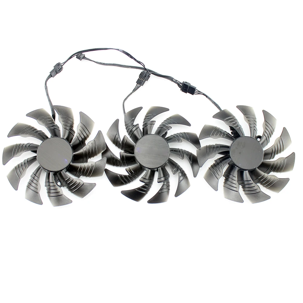

Le fil est juste sorti du connecteur ?
→ Topic vente hardware ←  -   Feed-back
n°2563929
lolo-1234
Posté le 11-08-2021 à 23:50:37  profilanswer
sur ali t as des ventilo à la pelle
https://fr.aliexpress.com/premium/v [...] i%20Xtreme
n°2563931
Thierrylal​saco
Posté le 12-08-2021 à 03:25:16  profilanswer
dmduncan37 a écrit :
un pti feedback
Malheureusement quand j'ai démonter le gpu le fil d'un des connecteur d'alimentation a cassé  :cry:
Je suis dégouté, à vouloir faire bien :(
J'ai rien pour réparer et personne dans mon entourage pour me dépanner
https://nsa40.casimages.com/img/202 [...] 238283.jpg
Je ne suis même pas sur qu'une soudure suffit :(
euh c'est pas le connecteur de RGB qui est cassé?
car de mémoire il y a qu'un connecteur pour les ventilos et c'est celui proche du pour HDMI pour le VR
n°2563960
Thierrylal​saco
Posté le 12-08-2021 à 18:11:57  profilanswer
Je n'avais pas vu. C'est une option  en effet.
de mémoire les ventilos sont le connecteur bleu, le rouge c'est le rgb de facade latérale avec l'écriture aorus
normalement tu peut séparer le châssis noir du ventirad il tient par 4 vis, 2 de chaque côté et tu pourras voir c'est quelle prise qui est HS
mais je crois le bleu c'est le rgb du Fan Stop et le vert le RGB de la Croix côté ventilo
n°2563961
Thierrylal​saco
Posté le 12-08-2021 à 18:15:47  profilanswer
https://www.youtube.com/watch?v=pCBzhZlzFoE
regarde la vidéo vers 11:43 il dévisse le châssis noir du ventirad
n°2563973
Thierrylal​saco
Posté le 12-08-2021 à 22:48:08  profilanswer
Oui je crois aussi que le bleu c'est le FAN STOP
et le Jaune les ventilos. (il sont tous alimentés par le même connecteur normalement) mais à confirmer. ou bien le vert.
Merci pour la vidéo.
J'ai justement demandé sur le forum Gamers Nexus mais pas de réponse pour le moment.
démonte le châssis noir du ventirad, c'est fixé par 4 vis et tu auras accès aux câblages pour vérifier le quel est mort
perso je me base sur cette photo d'un 1080Ti avec AIO
https://www.overclock.net/cdn-cgi/image/format=auto,onerror=redirect,width=1920,height=1920,fit=scale-down/https://www.overclock.net/forum/attachment.php?attachmentid=214484&thumb=1
de ce sujet là :
https://www.overclock.net/threads/c [...] s.1706780/
car le PCB est le même entre celle avec AIO et celle avec ventilo

on sais pas ==) on s informe et on cherche https://fr.aliexpress.com/item/3295 [...] lsrc=aw.ds
https://ae01.alicdn.com/kf/HTB1wwEHXtjvK1RjSspiq6AEqXXa5.jpg
est-ce la meme ? ==) OUI/NON
est-exactement ce modele ? https://www.techpowerup.com/gpu-spe [...] tion.b4329

les ventilo sur ali sont tous sur la même prise ==) ventilo 4/5 "mais il faut quand meme le verifier ! "
si c est le méme cable et que tu t en cogne du rgb le plus simple serai de trouver un Y à 3 ventilo pour gpu sa dois ce trouver !
j ai pas trouvé mais j ai trouvé de quoi en fabriquer un https://fr.aliexpress.com/item/4000 [...] 4715%22%7D
https://fr.aliexpress.com/item/1005 [...] 1698%22%7D
il y en as pour 10€ et tu peut encore en detruire tu en as 10 de chaque ! c est bien les mémes ?
