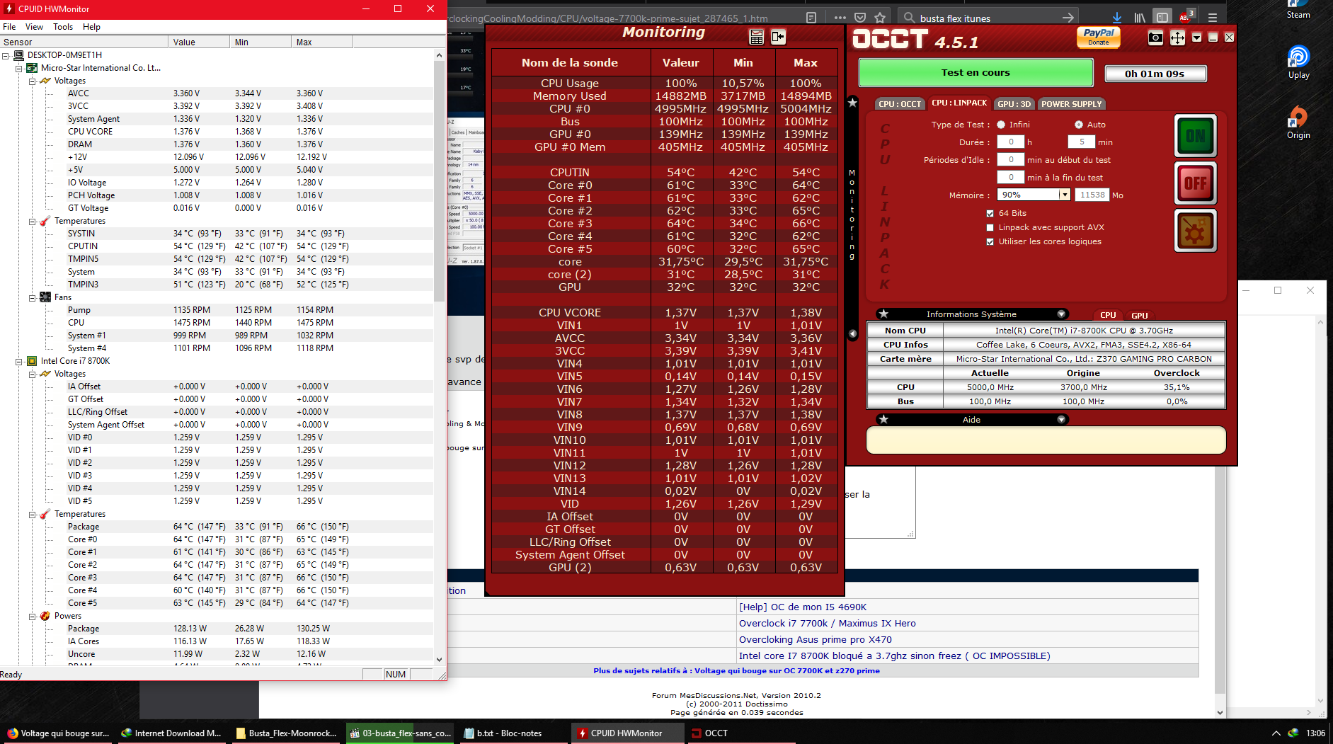

Une question tout bête surement , car je me suis mis à essaye d'OC mon 7700k sur une asus z270 prime A .
En gros je bloque le voltage du proc dans le bios a 1.31 , mais en bench ça varie parfois a 1.328 voir 1.344 alors que c'est censé ne pas bouger ?
Ce sont les valeurs cpu-z car hw monitor ne m'indique plus les valeurs de voltage  (deuxième problème en même temps ) comme vu sur le screen ci-joint
https://reho.st/medium/self/cd1c9f7b4d9bb226885bffa0c9c76dc3120fe708.jpg
Une idée svp de pourquoi le voltage bouge quand même et pourquoi les valeurs sont absentes sur hwmonitor ??

Salut Squall,
Il faut que tu règle ton LLC (load line calibration) pour minimiser la différence de voltage au maximum...
https://www.zupimages.net/up/19/07/53k2.png
Moi aussi j'ai une petite diff mais légère...
Quand aux voltages de hwmonitor pour le cpu, c'est un peut plus haut que sur ton screen :)

Merci en tout cas. En effet ça bouge une peu.
Et ça se règle comment un llc ??
Tu es à 1.37 pour ton 5 ghz et il prend que 65 degré ??
Delid j'imagine (moi aussi) mais quel refroidissement stp ?

Noob oui et non pour le coup, sur mon ancienne config je n'avais pas de llc ! J'ai découvert en upgradant y'a une petite année...
Normalement dans ton bios tu as plusieurs mode, mode 1/2/3/4/5 etc, a toi d'en testé un et de voir le rendu en stress test pour essayer pour peaufiner au mieux on va dire.
Pour ma part j'arrive pas à faire mieux...
Yes delid avec ihs cuivre, sous un corsair h110.
