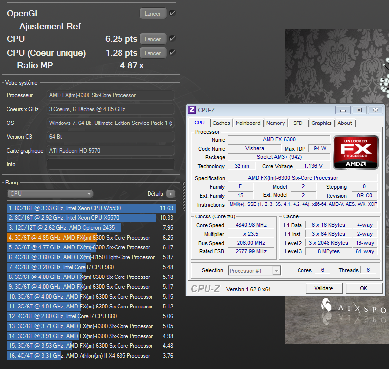

1.5V :D
Et pas super stable non plus :whistle:
http://www.metalazzo.fr/hfr/4888_cr.png
edit: autant qu'un 3570k stock [:ddr555]
edit: En ST, 1.28 à 4.84
Message édité par moyen_moins le 31-05-2013 à 23:02:49
n°2293877
titienzo18
Fight Fire With Fire
Posté le 31-05-2013 à 22:59:52  profilanswer
ouch, 1.5v pour 4.88, ouaip il suxx... :o
pourquoi sur ton screen cpu-z indique 1.120v?
► Topic unique GTX 760 ►MOD

Va savoir, CPUZ [:elessar53]
http://www.metalazzo.fr/hfr/cb_484.PNG
 [:tinostar]
Message édité par moyen_moins le 31-05-2013 à 23:12:50

Posté le 31-05-2013 à 23:19:43  profilanswer
tu pourrais essayer avec la dernière version, 1.64 je crois...
sinon c'est assez dark!  :whistle:

m_m, tu fais 6.32 à cinebench avec ton 6300 oc@4.88 là où mon 1045T à 4GHz fait 7.26!!!  [:gtsecurity]
n°2293903
moyen_moin​s
chat réincarné
Posté le 01-06-2013 à 00:28:52  profilanswer
J'ai que 3 FPU moi :o
n°2293905
moyen_moin​s
chat réincarné
Posté le 01-06-2013 à 00:32:26  profilanswer
Suffit que je prenne 5.6 et je fais pareil [:prodigy]
