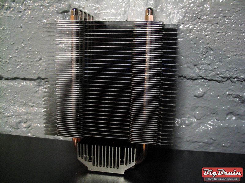

http://www.materiel.net/details_SCINF-1000.html
Voilà ce que je vais faire niveau chauffe :o
J'en ai assez des 64°C @fond, çà limite mon o/c :o
Avec un 2nd ventilateurs de 120mm à l'opposé de celui livré çà devrait suffire :o

Posté le 27-10-2006 à 16:09:10  profilanswer
C'est, selon materiel.net, un ventirad passif avec un ventilateur d'ailleurs.
N'importe kawak.
n°1489292
Posté le 27-10-2006 à 16:10:28  answer
Y'a pas mieux pour se faire les bras en LAN
http://www.hartware.de/review_604_7.html
PS : je ne vais JAMAIS en LAN, du moins avec ma(es) machine(s) ;)
EDIT :
N'importe kawak.
Pas vraiment : http://www.bigbruin.com/2006/scytheinfinity/large/pic30.jpg :o !!!
