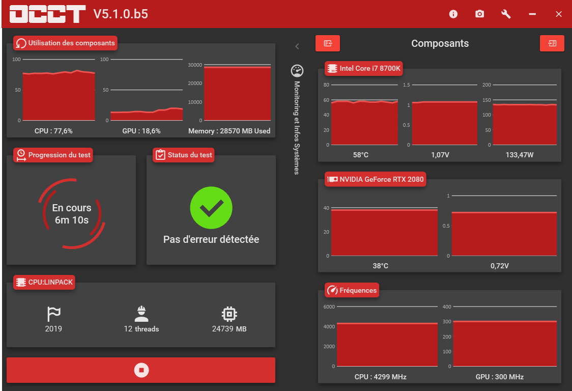

Posté le 11-06-2019 à 11:13:15  profilanswer
Ca ne monte pas a plus de 78% de charge ?
Et la T° j'ai une différence de 4/6°C avec HWINFO64 sur le Package ?
https://zupimages.net/up/19/24/mkq6.png

Posté le 11-06-2019 à 12:55:46  profilanswer
Normalement si ça devrait, chez moi c'est bien à 100%

CPU:LINPACK plafonne bien à 100% CPU et est encore plus méchant, mais genre vraiment de chez vraiment. Faut voir le truc en action, vous allez vite confirmer je pense...
Bon apparemment reste bien à 100% mais effectivement chauffe moins que le "large" sur cpu amd (2°C de moins pour linpack)

Petit retour de la 5.1.0b5 chez moi (pas testé les précédentes) le linpack,  en version 2009 comme 2012, plante après deux-trois secondes (sans erreur).
L'OCCT Large, lui, tiens au moins 15mn (pas testé plus).
La config :6800K @ 4GHz, 16 Go de PC4 3200, MSI X99 A SLI Plus.
J'ai une sonde de la CM qui dit 127° et qui est donc désactivée.

L'occt large charge bien plus que le linpack 2019 chez moi (90% mem, all logical cores, 100% CPU usage),
5930K
Message édité par Xixou2 le 11-06-2019 à 21:39:35

Ce qui appuierait l’hypothèse d'un linpack buggé...
C'est pas buggué, c'est qu'il n'arrive pas à gérer correctement les AMD.
Vous pouvez essayer avec 1GB de mémoire utilisée ? Intel et AMD svp :jap:

burn2
Pour ceux qui viendront après
Posté le 12-06-2019 à 14:16:07  profilanswer
1go? En plus de ce qui est utilisé alors non?
Parce que quand je mets 80% ça monte à 80% en incluant ce qui tourne. Donc pour 1go faut faire un calcul scientifique.
Tu appuies sur le bouton "%" et tu peux rentrer une valeur en MB :ange:

Je pense virer le % mémoire pour linpack et passer sur un dropdown de valeurs, genre 512MB, 1GB, 5GB, un truc du genre.
C'est un peu ridicule le 90% vu le fonctionnement de Linpack...

Posté le 12-06-2019 à 15:41:22  profilanswer
Surtout que c'était le choix par défaut.
Je ne sais pas trop comment il fonctionne donc je t'avoue que je ne sais pas vraiment ce que ça implique. :??:
En mettant 90% de mémoire ça ne permet pas aussi de tester la mémoire vive en même temps?

Posté le 12-06-2019 à 15:54:27  profilanswer
Si, sauf que le test charge moins quand il y a trop de mémoire... enfin, j'ai l'impression.
