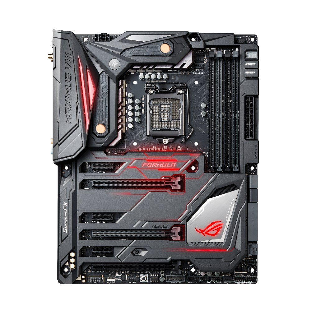

Je cherche des infos concernant la Asrock Z170 OC Formula et le Dark Rock Pro 3 ^^
Si je mets un Dark Rock Pro 3 sur une Asrock Z170 OC Formula, est ce que le 1er port PCIE16X sera condamné ou pas sachant que la CG qui sera branchée aura en plus une backplate :??:
Je tiens à ce que la CG passe sur le 1er port PCIE vu que cela sera pour faire un SLI.

 Difficile de repondre,  faudrait trouver les cotes de la cm,  tu a regarder  sur le site d'asrock ?

oui j'ai regardé sur le site de Asrock ainsi que les PDF
B1LouTouF a écrit :
sur le pc de ma femme , y a un noctua dh14 qui a un peu pres le même gabarie avec une 970 strix et c'est limite collé mais ça passe a 3mm on va dire ! Après la carte mère est une asus maximus formula 7 mais ça a l'air d'être les même emplacements
J'ai aussi un Noctua NH-D14 sur une Rampage 3 extreme mais cela passe tranquille , il y a plus de 2cm de marge , le socket des R3E étant positionné très haut :d
Difficile à dire j'ai l'impression que le socket de la Asus Maximus formula 7est plus éloigné du port PCIE.
En plus certaines photos peuvent ètre trompeuses si elles ne respectent pas tout à fait le bon ratio.
J'ai du regarder 7 ou 8 tests de Asrock Z170 OC Formula mais je n'ai rien trouvé d'intéressant c'était souvent avec un CPU WC.
Il faudrait que je trouve un test avec un gros bouzin en aircooling... :d

Sur la Maximus VIII Gene ça passe sans problème avec le même ventirad.
https://www.asus.com/fr/Motherboard [...] E/gallery/

cela doit passer , j'ai trouvé un test roumain, j'ai pris comme référence les dimensions du Raijintek Tisis :d
http://s33.postimg.org/rryssnalr/Sans_titre3_redimensionner.jpg
