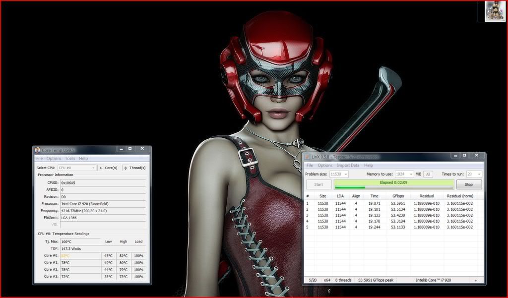

wolfflyter a écrit :
Après avoir légèrement ( :D ) nager sur la stabilité de l'ensemble X58/core I7 voici le premier résultat stable a tout mais non définitif sur résultats LinX.
@4216 Mhz ça envoi balaise.
Comme ca tu pourras donner des tuyaux pour ma prochaine config X58/i7  :hello:

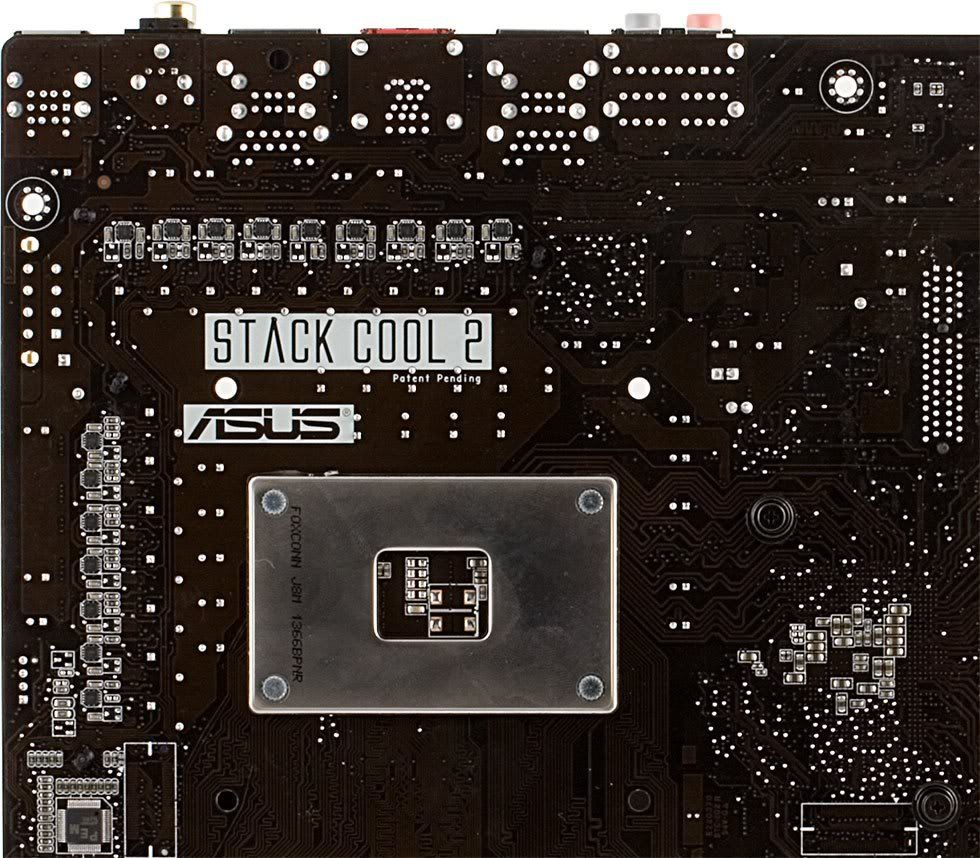

J'ai une question concernant la backplate pour socket 1366, y'a pas d'isolant dessus, c'est normal ?
En plus elle vient s'appuyer sur le "stack cool " de la mobo Asus P6T deluxe V2, c;est normal ?
A priori je vois rien qui risquerait de faire court circuit, mais bon, je prefere demander  ;)
condition : 28 degrès ambiant, montage a revoir (une fois de plus  :p , pate thermique a changer, équilibre pression vis a revoir pour répartition).
Ventilateur Extraction :1700 trs Slip Stream (axe dissipateur)+ XLP mini rpm  , dissipateur Denki 1500 trs.
IHS Cpu non rectifié, il ne le sera pas.
Zanskar03
je n'ai pas fait attention concernant l'isolant , sur ma carte la backplate
s'appui sur le support du socket et non sur le pcb de la mobo.
Rondelle toujours au niveau des trous de vis.
http://i189.photobucket.com/albums [...] d-back.jpg
http://i189.photobucket.com/albums [...] 4-1366.jpg
Ma backplate s'appui sur la plaque metallique qu'on voit sur ta photo. C'est ca que tu appelles "support du socket" ?
Pour moi c'est le "stack cool 2" !
En tous cas, si c'est la meme chose, est ce que c'est grave si y'a pas d'isolant entre les 2 ? Je pense pas... :whistle:
J'ai bien les rondelles sur les trous des vis cotés backplate.
Zanskar
Oui support socket c'est en fait la backplate du socket 1366 foxcon sur l'image.
le stack cool c'est une couche dans le pcb de la carte mère.
http://www.asus.de/999/images/products/2764/sc2.jpg
Pas besoin d'isolant entre les deux backplate , vérifie très bien si tu n'as pas de jeu une fois la backplate du Thermalright en place sans le dissipateur de monté.
Attention aux petits condos a proximité des U de fixation backplate.
Merci  :jap:
