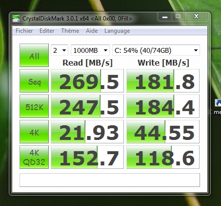

hcl-28 a écrit :
Bonjour,
J'ai installé un SSD Crucial M4 128 Go dans mon  8710W, et c'est vrais que cela change la vie, surtout avec des logiciels assez lourd, je met quelques secondes pour arriver dans SolidWorks 2011.
Voici un petit test :
http://www.lixamo.com/Images/SSD_M4_128.jpg
Voila
c'est quand meme apreciable, meme si ton ssd est bridé par le chipset de ton laptop :)
Salut,
J'ai fait le choix de prendre un SSD en SATA 3, pour le futur, le jour ou j'aurais un portable qui sera en sata 3, car si j'avais pris du Sata 2 qui aurait été raccord avec mon portable, je me bloqué pour le futur.
