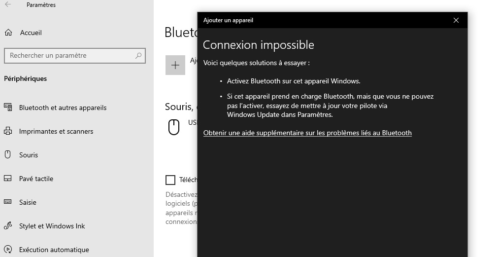

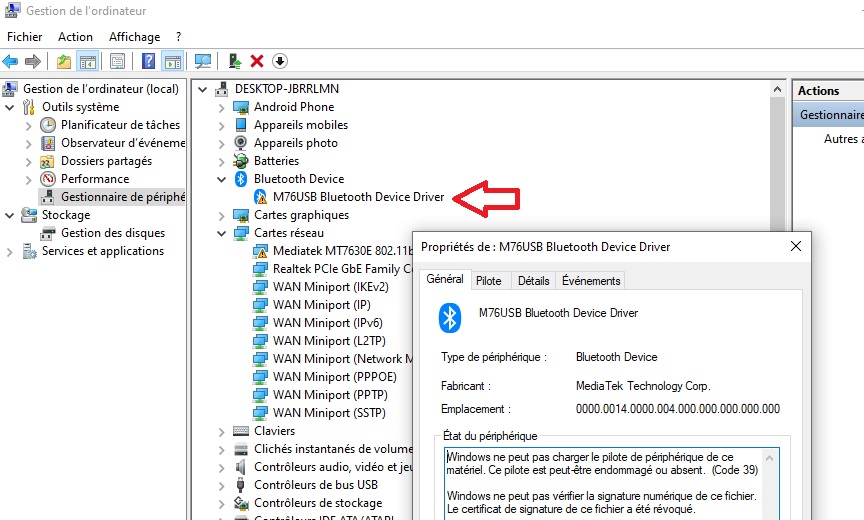

J'ai un ASUS R553L et je n'arrive pas à trouver les bons drivers pour pouvoir utiliser mes airpods .
je vous envois l'image  du gestionnaire  de peripherique :
https://i.postimg.cc/MGz5KRPB/blothoot-2.jpg
ainsi que l'image " PARAMETRE" :
https://i.postimg.cc/1z68TYcJ/blothoot-1.jpg
Merci pour votre assistance

salut , je viens de voir le modele de tes écouteurs bluethooth
souvent les périphériques bluethooth sont livrés avec une petite clé bluethoot a brancher en usb pour associer le périphérique , sinon s'il y a pas de petite clé bluethooth alors il faut que ton ordinateur soit bluethooth et dans ce cas là , tu vas dans les paramètres bluethooth de ton pc pour faire l'association.
c'est quoi le modèle exact de tes airpods ?

C'est un PC portable mais il s'appelle desktop ?
T'es sous quel Windows ? j'ai regardé sur le site Asus, en cherchant ton modèle il y a bien un driver bluetooth mais que pour Windows 8.1
Ralink BlueTooth driver
Version V11.0.757.0
81.44 MB
2014/11/14
https://www.asus.com/us/supportonly [...] _download/ (puis sélectionne Windows 8.1)
C'est pas garanti que ça marche

c'est un Asus R551L ou S551L ? C'est pas la même chose. Et j'ai pas trouvé S551L mais S551LB (ASUS Vivobook S551LB)
Pour le S551LB, driver windows 8.1
Intel BlueTooth driver
Version V17.0.1405.0464
32.07 MB.
2014/07/13
https://www.asus.com/me-en/supporto [...] _download/
Si le bluetooth était désactivé dans le bios (si désactivable), je ne crois pas que tu le verrais dans le gestionnaire de périphérique.
petite info de l'IA : Oui, de nombreux pilotes Windows 8.1 fonctionnent sur Windows 10 car leurs architectures de base sont similaires. Cependant, certains périphériques peuvent présenter des incompatibilités. Si le pilote ne s'installe pas directement, forcez la compatibilité en faisant un clic droit sur le fichier d'installation > Propriétés > onglet Compatibilité > cochez Exécuter ce programme en mode de compatibilité pour : Windows 8 (ou 8.1).
edit : j'ai trouvé un driver windows 10 mais pas édité par Asus si ton bluetooth est bien le M76USB
https://www.driverscape.com/downloa [...] ice-driver

Essaye peut être avec tld voir si il détecte un driver compatible pour ton bluetooth. https://www.touslesdrivers.com/ (hésite pas a tester des drivers plus anciens si le site t'en affichent)
Et oui ca ressemble plus a un problème de drivers vu que le périphérique est détecter.
Pas trouvé grand chose sur le support asus pour les modeles mentionné mais jte met les liens quand meme : S551LB https://www.asus.com/fr/supportonly [...] _download/  R553LN https://www.asus.com/us/supportonly [...] _download/
Une autre idée pcq j'ai déjà eu le cas, n'y a t'il pas un switch physique bluetooth près du claviers ou sur les bords du pc ? (mais bon j'imagine que ca ne s'afficherait pas dans les périph si le switch est off).
ou un raccourcis clavier avec la touche fonction ? (mais je pense pas non plus).
Mais qu'on soit bien d'accord, je pense pas que le problème vienne de tes airpod. Pour moi c'est le bluetooth qui ne fonctionne simplement pas sur ton windows.
Si tu veut aller check dans le bios, éteins et quand tu rallume le pc tapotte esc ou f2 (souvent les touche pour les asus).

Je m'excuse mais j'ai regardé sur le dos du laptop , le modele est : R553LN  , OS WINDOWS 10 64 .
J'ai regardé aussi dans le BIOS , il est activé  .
