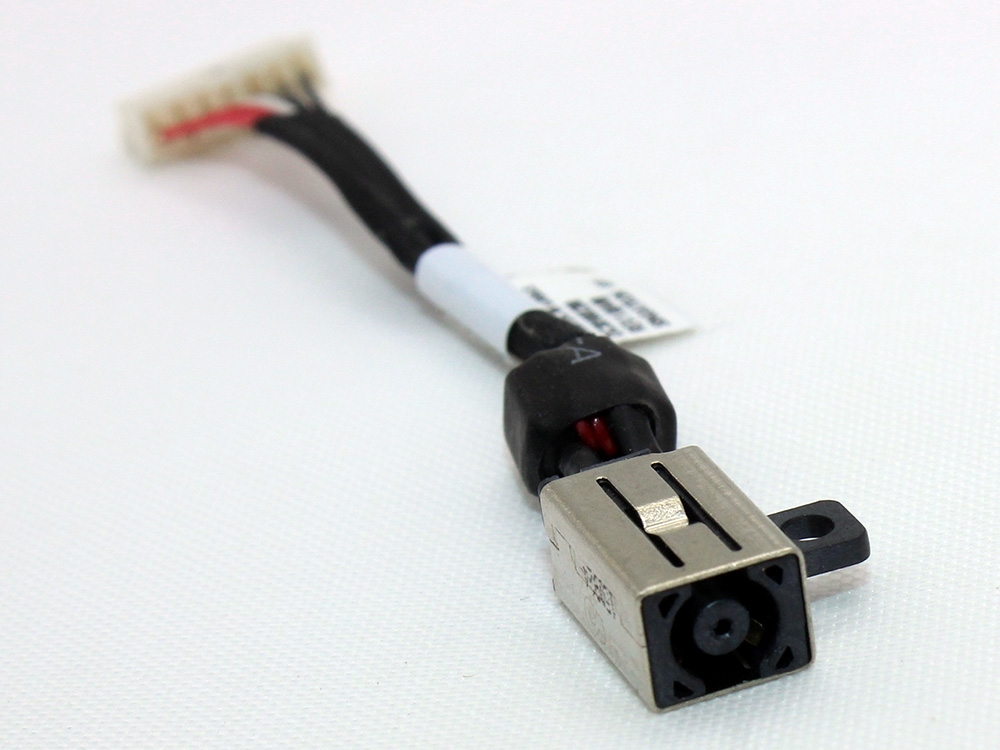

bonjour, je rencontre un problème d'adaptateur AC non reconnu.
Apres recherche, c'est souvent dû à la pin au centre du connecteur qui est tordue ou cassé.
La pin transmet un protocole d'identification entre le PC portable et le chargeur secteur. Si la communication ne se fait plus (pin cassée, cable endommagé,  mais aussi micro-controleur de communication HS ou interférence dans le protocole de communication), alors le PC portable decide d'ignorer le chargeur, et refuse le chargement de la batterie ... ou meme de fonctionner sur secteur!
dans mon cas, cest le connecteur côté PC qui semble endommagé (je vois des pins à l'intérieur alors que je devrait voir un conduit plastique.
Je vais donc changer ce connecteur (DC30100x300 pour le 9550) et je croise les doigts pour que le PC reconnaisse à nouveau le chargeur.
https://rehost.diberie.com/Picture/Get/t/155128
coût prévu : 11 euros
