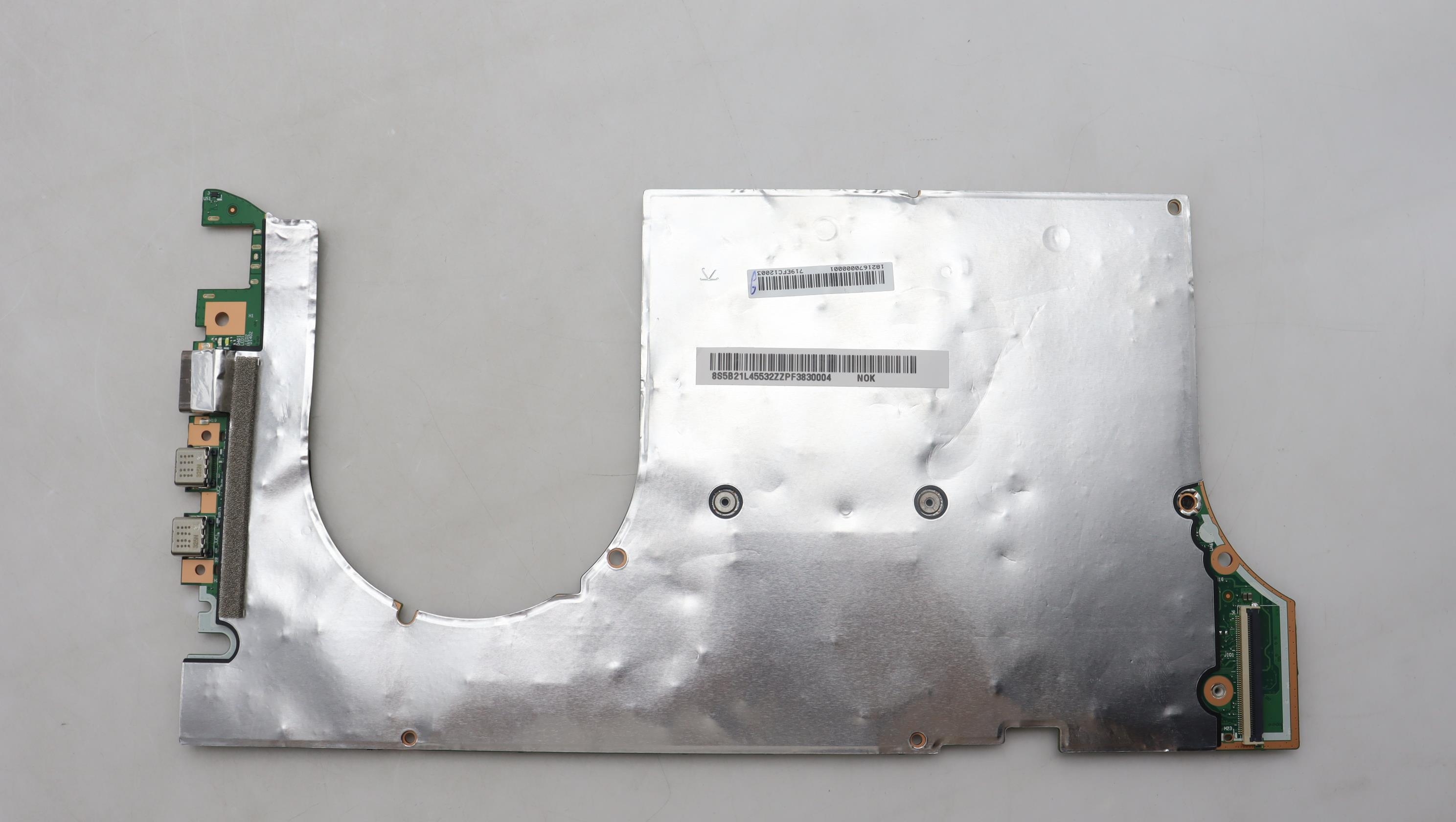

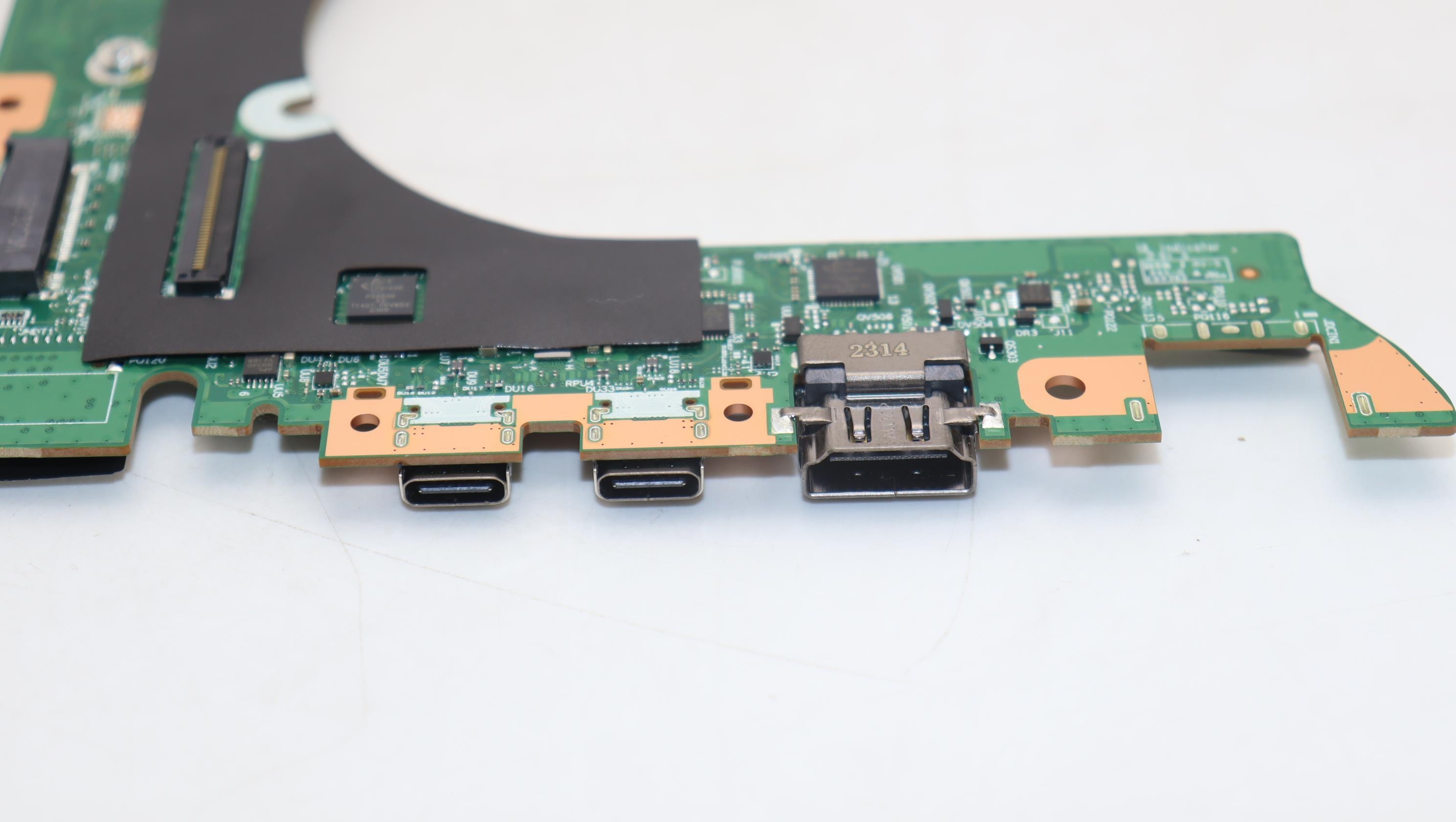

Hello. J'étais encore il y a peu, un heureux propriétaire d'un IdeaPad Pro 5 16APH8. Je n'en suis plus que propriétaire maintenant !
Depuis quelques jours, le port USB-C que j'utilise pour charger le PC ne fonctionne plus correctement. En gros, cela ne fonctionne uniquement quand je fais plusieurs tours sur le cable USB de charge pour qu'il y ai une tension interne sur le connecteur. Ca ressemble bien à un problème de soudure qui lache dans le connecteur USB-C.
Ce sont des choses qui arrivent, mais sur un PC portable qui n'a passé qué 2 semaines en dehors de la maison durant sa vie et qui a toujours été utilisé avec un connecteur USB-C magnétique pour éviter le coup du cable de charge tiré, c'est un peu dur a digérer ! Surtout 3mois après la fin de la garantie.  :fou:
Je suis le seul à qui cela arrive ? Certains ont déjà tenté de remplacer le port USB-C ?

n°1605804
cheff
Posté le 17-07-2026 à 15:38:57  profilanswer
Non j'en ai 2, sauf que le 2nd est utilisé très souvent en mode PC de bureau pour y brancher un hub avec 2 écrans, clavier et souris. Et à l'époque je n'avais pas trouvé de hub qui arrivait à gerer 2 écrans et fournir la charge pour un prix raisonnable.
Je viens de regarder sur le site de lenovo, les ports USB-C sont sur la carte mère principale vendue à prix d'ami à 740€  :sarcastic:
Au moins cela permet d'avoir des photos avant de se lancer dans l'opération ( et savoir dès le départ qu'on va en chier parce qu'il va falloir sortir toute la carte mère )

Umi
Posté le 17-07-2026 à 15:57:22  profilanswer
Salut, tu es sûr que ça ne vient pas de la fiche mâle du chargeur ?
As-tu essayé avec un autre chargeur USB-PD ?
Si tu sors la CM, je pense qu'il est possible de souder le port de charge propriétaire Lenovo, l'emplacement vide à droite sur ton image. Il est encore présent sur les modèles avec CG (car ils ont besoin de plus de 120W). Il faudra peut-être ajouter quelques composants CMS qui ne sont pas soudés.
Le port USB-C semble assez difficile à souder/dessouder, toutes les pattes sont en CMS, et cachées par le port lui-même, il faut être bien équipé et compétent.
https://i.imgur.com/F7UwJMAm.png
https://www.amazon.com/Deal4GO-16IR [...] B0DPRPPBMT
Message édité par Umi le 17-07-2026 à 15:59:13

Oui je suis sur. Mon chargeur marche tout le temps sur l'autre port usb-c et sur le port qui fonctionne mal, quand je branche n'importe quoi d'autre, ça marche pas non plus.
J'ai le matos nécéssaire, mais je n'ai jamais fait de soudure sur des élements aussi petit. Il va faloir que je m'entraine  :sweat:

Umi
Posté le 17-07-2026 à 17:52:10  profilanswer
cheff a écrit :
[…] J'ai le matos nécéssaire, mais je n'ai jamais fait de soudure sur des élements aussi petit. Il va faloir que je m'entraine  :sweat:
Tu as une station à air chaud ?
n°1605828
cheff
Posté le 20-07-2026 à 20:36:54  profilanswer
Ou station à air chaud, fer à souder avec plusieurs taille de pane, du flux, de la tresse cuivre, etc etc...
