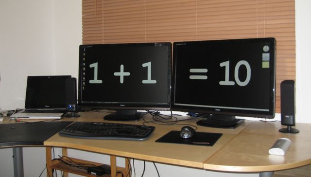

Je n'ai que 2 problèmes à ce jour :
- Lors du démarrage avec le booster et les écrans externes, l'écran qui est branché sur le port HDMI démarre toujours dans une résolution à la con. Il faut systématiquement que je le repasse manuellement en 1920x1200 (peut être parce que le HDMI va normalement que jusqu'à 1920x1080)
- Lors d'une micro-coupure avec le booster, cela plante le PC :/
Et hop une photo du bureau du bonheur:
http://www.aftermoon.net/pub/20090402_desk.jpg

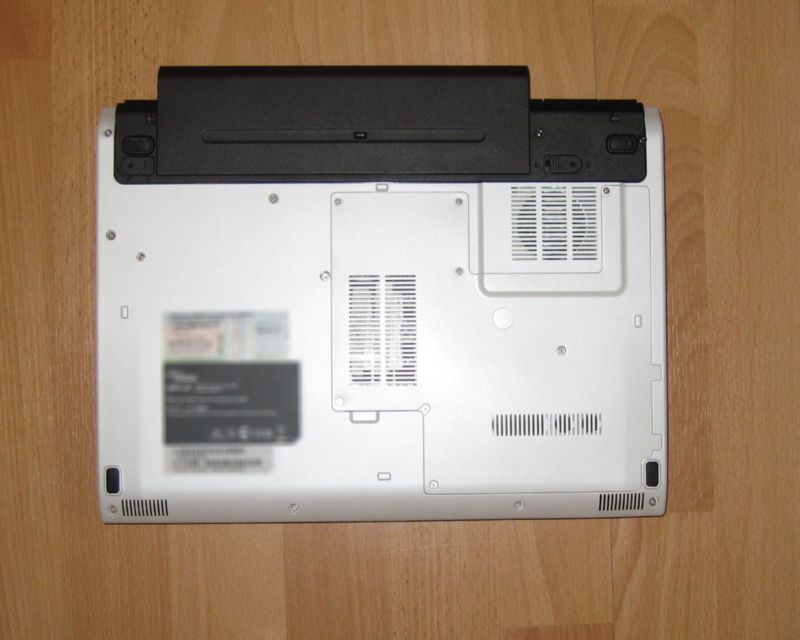

Allé, j'y vais moi aussi de ma petite contribution, il ne me semble pas avoir vu de photo montrant l'excroissance de la batterie 9 cellules (le genre de truc que les constructeurs ne mettent pas trop en avant) :
http://www.aftermoon.net/pub/20090402_amilosa3650_above_tn.jpghttp://www.aftermoon.net/pub/20090402_amilosa3650_below_tn.jpg
