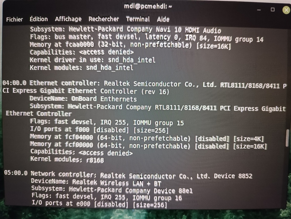

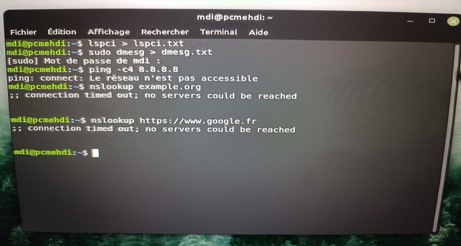

Merci pour ta réponse Rat de combat, je me sens un peu moins seul à présent, alors que je suis en complète galère depuis quelques heures..
J'ai pris le temps d'essayer les différentes commandes que tu m'as transmises, ça ne donne malheureusement rien de bien concluant.
J'avais aussi pensé au fait que ça puisse être un driver manquant qui serait la cause de ces problèmes, car la carte réseau fonctionne très bien en tout cas sur Windows en attendant. Mais vu que je ne connais pas trop linux c'est vraiment pas aisé pour l'instant !
Voici l'affichage des commandes que tu m'as proposées d'inscrire : https://www.zupimages.net/up/22/36/wois.png

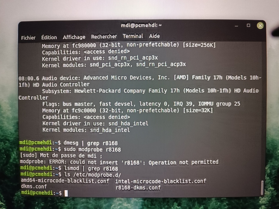

Ok. C'est étrange que ip link show ne montre pas la carte réseau filaire (pour la carte Wifi il doit manquer un pilote mais on vera ça plus tard). :??:
Vérifie si le pilote de la carte réseau est chargé. Je te laisse lire l'excellent Wiki de Archlinux, je suppose que tu parles anglais? Si non je peux traduire. https://wiki.archlinux.org/title/Ne [...] ice_driver
n°1478164
weeska
Posté le 08-09-2022 à 19:17:40  profilanswer
Je suis en train de suivre le wiki, mais dès la deuxième étape j'ai un petit souci : la commande suivante ne m'affiche absolument rien.
Code :
  1. dmesg | grep r8168
En tout cas, merci pour ton aide

Le pilote s'appelle bien comme ça? Alors ça donne quoi sudo modprobe r8168?
EDIT: Aussi lsmod | grep r8168
EDIT2: Aussi ls /etc/modprobe.d/
Message édité par rat de combat le 08-09-2022 à 19:25:26
n°1478166
weeska
Posté le 08-09-2022 à 19:34:28  profilanswer
Voilà ce qu'à nouveau j'obtiens :
https://www.zupimages.net/up/22/36/pp6a.jpg
https://www.zupimages.net/up/22/36/67rt.jpg

Posté le 08-09-2022 à 19:42:14  profilanswer
Le truc qui m'interpelle c'est le "operation not permitted" alors que tu es root. Internet me dit que ça peut-être un problème avec le "Secure Boot". Tu te sens aller dans le BIOS et désactiver ça? Au fait, PC portable ou fixe?

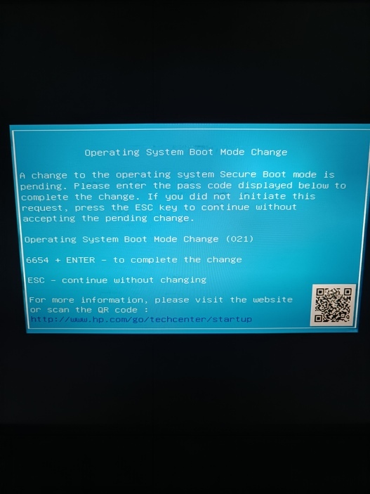

Bah faut tapper 6654 et ensuite appuyer sur entrée. Attention, si tu ré-essayes le code aura peut-être changé.
n°1478173
weeska
Posté le 08-09-2022 à 20:04:56  profilanswer
Ahh c'est bon, il se reconnecte en filaire. Par contre, toujours pas de wifi. ^^

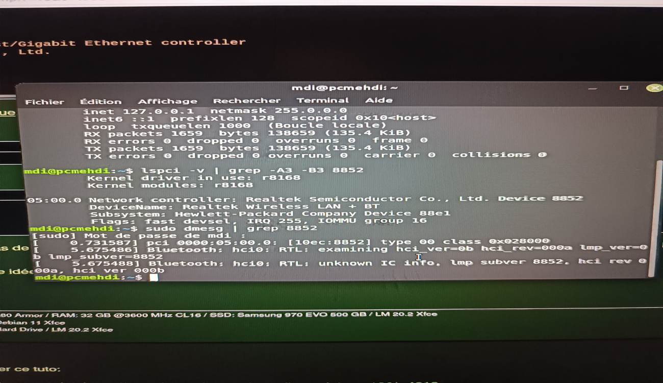

Pour le wifi donc:
lspci -v | grep -A3 -B3 8852
sudo dmesg | grep 8852
Message édité par rat de combat le 08-09-2022 à 20:09:29
n°1478176
weeska
Posté le 08-09-2022 à 20:17:53  profilanswer
Voilà ce que ça donne :
https://www.zupimages.net/up/22/36/szjy.png
Je vais laisser le secure boot ainsi. En espérant que ça ne pose pas trop problème à l'avenir.
Message édité par weeska le 08-09-2022 à 20:21:25

Refais un lspci -v | grep -A8 8852 stp. Ce que je cherche à savoir c'est si il y a un pilote de chargé. Et pour info, pas besoin de faire des photos, comme je disais en haut avec ">" tu peux rediriger dans un fichier texte.
EDIT: Tu peux aussi tester genre sudo dmesg | grep -i firmware
