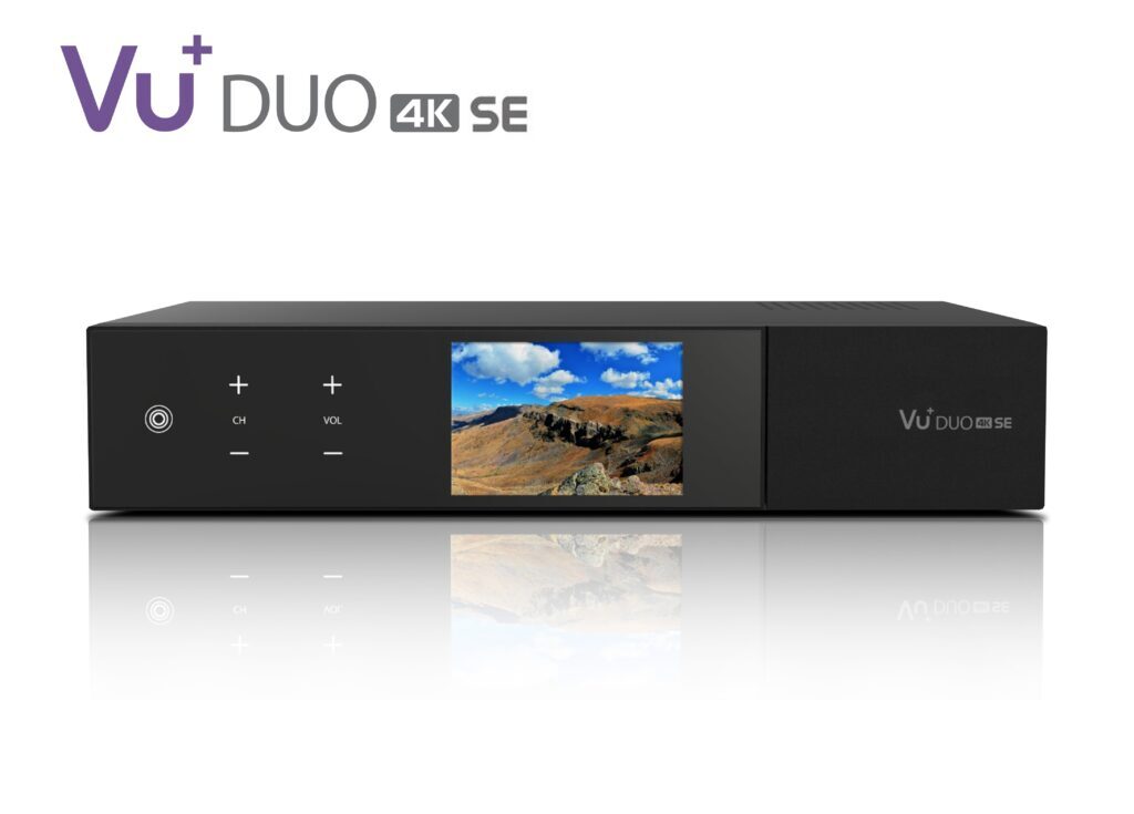

Mon choix c'est porté sur un " VU+ PLUS DUO 4K SE " qui ressemble a ça :
https://zupimages.net/up/23/11/12wr.jpg
J'ai galéré pour le configurer car il est arrivé sans aucune image LINUX d'installer ( système que je ne connais pas du tout ) .
Je lui est mis un double tuner TNT HD et un SSD de 2 To pour les enregistrements des programmes TV .
Mais je rencontre un problème concernant la partie USB du décodeur , j'ai un ports USB 2.0 et deux ports USB 3.0 .
J'ai un mal de chien a connecté une clés USB sur cet appareil .
Elle est parfois reconnu et parfois pas du tout en fonction du type de formatage et de la capacités de celle ci .
Ma question est simple comment fonctionne l'USB sous LINUX ?
Y a t il un pilote comme sur Windows ? si oui n'est il pas normalement inclus dans l'image que j'ai installer  ?
type de formatage ( NTFS , FAT 32 , EXFAT ) ?
Quelles capacités max/min  ?
Merci de vos futur infos et conseils .
