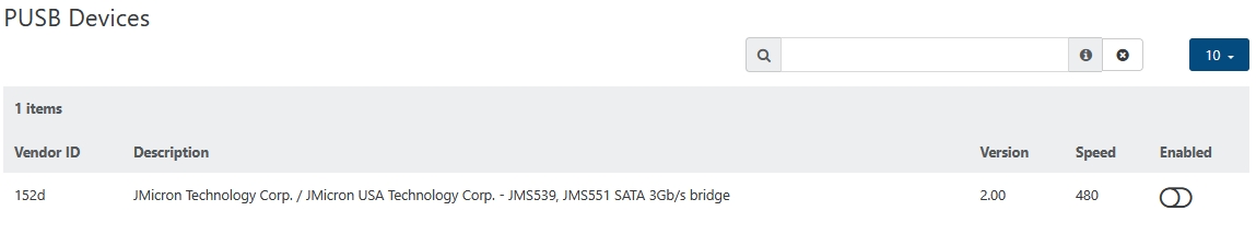

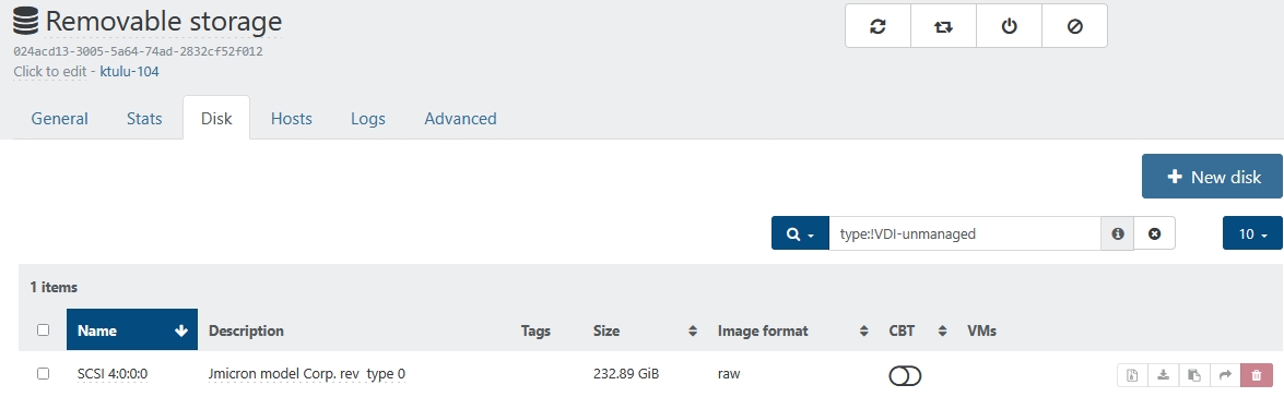

Question 1
Il y a un petit truc que je ne comprend pas, je ne vois pas à quoi correspond ce stockage :
https://rehost.diberie.com/Picture/Get/t/533507
Et le détail :
https://rehost.diberie.com/Picture/Get/t/533508
https://rehost.diberie.com/Picture/Get/t/533512

Question 1
Et le détail :

1. Moi non plus, c'est pas là de base, tu as pas essayé de faire un truc du genre https://forums.lawrencesystems.com/ [...] cp-ng/3433 ?

1. c'est peut être un de mes drives USB qui devrait être attaché à ma VM NAS.
