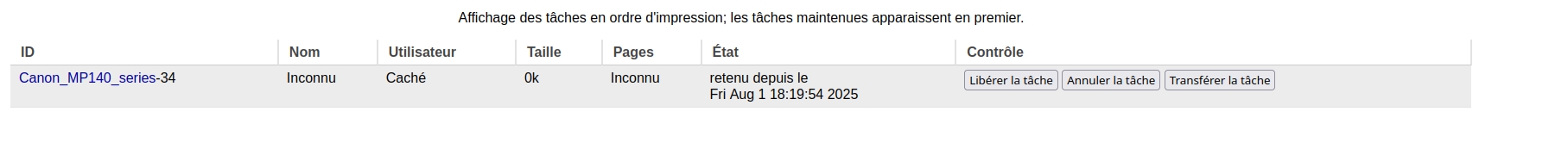

Bonjour, j'ai installé une imprimante USB sur mon serveur, celle-ci a l'air de bien fonctionner puisque je peux imprimer la page de test de l'interface de CUPS en entrant l'adresse locale du server avec le port 631.
Par contre bien que j'ai ajouté l'imprimante sur un autre PC du réseau local, elle n'imprime pas. Si je vais sur l'interface CUPS du serveur j'ai brièvement une tâche qui disparaît rapidement et c'est tout.
Capture d'écran de la tâche qui ne reste pas longtemps:
https://rehost.diberie.com/Picture/Get/f/412059
Capture d'écran de la tâche ensuite passé dans l'historique:
https://rehost.diberie.com/Picture/Get/f/412058
Edit: ces captures sont sur le CUPS du serveur ou est connecté l'imprimante.
Une idée  :??:  ? Merci d'avance

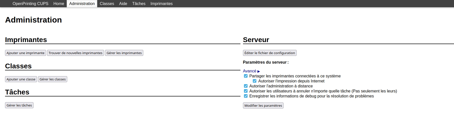

Dans Cups l'imprimante doit être partager sur la machine ou est branché l'imprimante.
Navigateur : http://localhost:631/admin
https://cdn-thumbs.imagevenue.com/7c/91/1f/ME1BF0OB_t.png
Redémarrer Cups, ex: sudo systemctl restart cups.service
Et vérifier si un pare feu est installé sur le pc serveur, si oui alors => ajouter les règles pour autoriser le partage Cups (en local).
( voir la doc cups ici : https://www.cups.org/doc/firewalls.html )

Mac Gyver ​974
Posté le 02-08-2025 à 11:14:28  profilanswer
https://cdn-thumbs.imagevenue.com/7 [...] F0OB_t.png
Elle est bien partagée vraisemblablement et j'ai bien redémarré le CUPS du serveur, et je n'ai pas de pare feux logiciel sur le serveur.
https://rehost.diberie.com/Picture/Get/f/412170
(et je ne pense pas que ce soit un problème de pare feux matériel de la box puisque j'essaye d'imprimer en local et que la tâche comme montré plus haut semble bien transféré sur le serveur)
Message édité par Mac Gyver 974 le 02-08-2025 à 11:17:36
