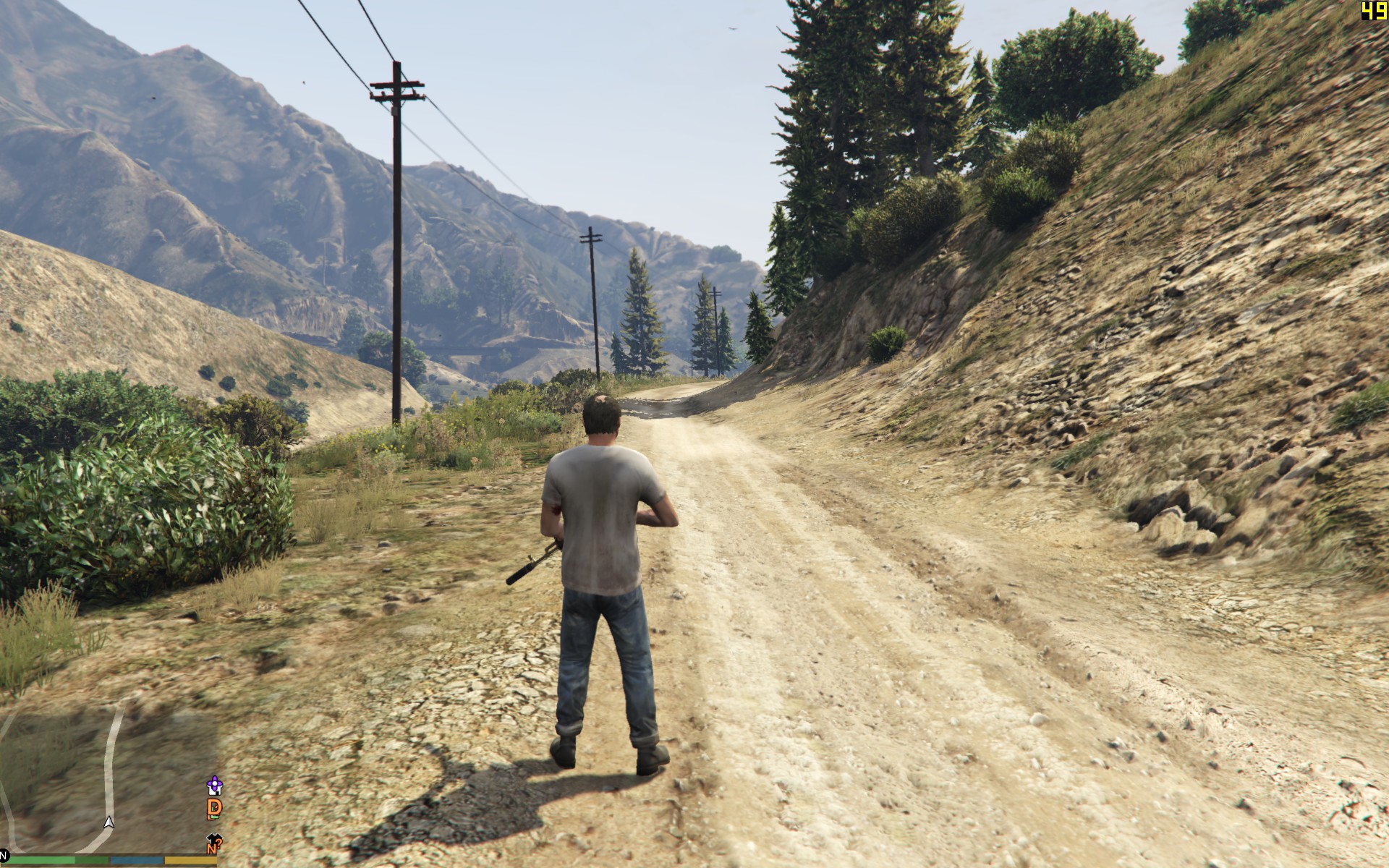

romje a écrit :
1,5 ou 2 mois que j'ai une ti 980...ce jeu c'est une catastroque sur cette carte graphique...
Il tournait trop mal en 1920*1200 alors qu'il tournait plutôt bien avec ma ti 780...Du coup j'ai baissé la résolution. Et la surprise, perte de la moitié des fps environ en 1680*1050... :kaola:
Carte de merde et jeu mal optimisé mais la j'avais encore jamais vu ça...dernier pilote nvidia a jour et jeu a jour...ça lag a mort, enfin moins qu'avant quand même le dernier patch.
1920*1200 49 Fps
http://images.akamai.steamusercont [...] 439E7F607/
1680*1050 24 Fps
http://images.akamai.steamusercont [...] C913135C2/
Ton 980X ne suit pas la cadence, c'est tout. :o
Nomaiöh. :o

Posté le 13-08-2015 à 09:38:46  profilanswer
Nomaiöh. :o
ça m'étonnerais.  :D Je tournais a 43 / 44 a cette endroit précis en 2560*1600.

Posté le 13-08-2015 à 13:09:00  profilanswer
1920*1200 49 Fps
1680*1050 24 Fps
Tu as mis tout à fond ou pas ?
parfois faut être moins gourmand et virer certains trucs inutiles comme le FSAA 8x ou MSAA je sais plus quoi. Le jeu reste quand même très beau

Yoyo_5
Posté le 14-08-2015 à 00:47:27  profilanswer
J'ai minimum 20FPS de plus que toi avec un 4790K. Ton CPU est sûrement aux fraises ou alors tu joues vraiment avec les détails trop élevés. :/
Avec ta nouvelle config, ça ira beaucoup mieux. ;)
Message édité par Yoyo_5 le 14-08-2015 à 00:48:13
