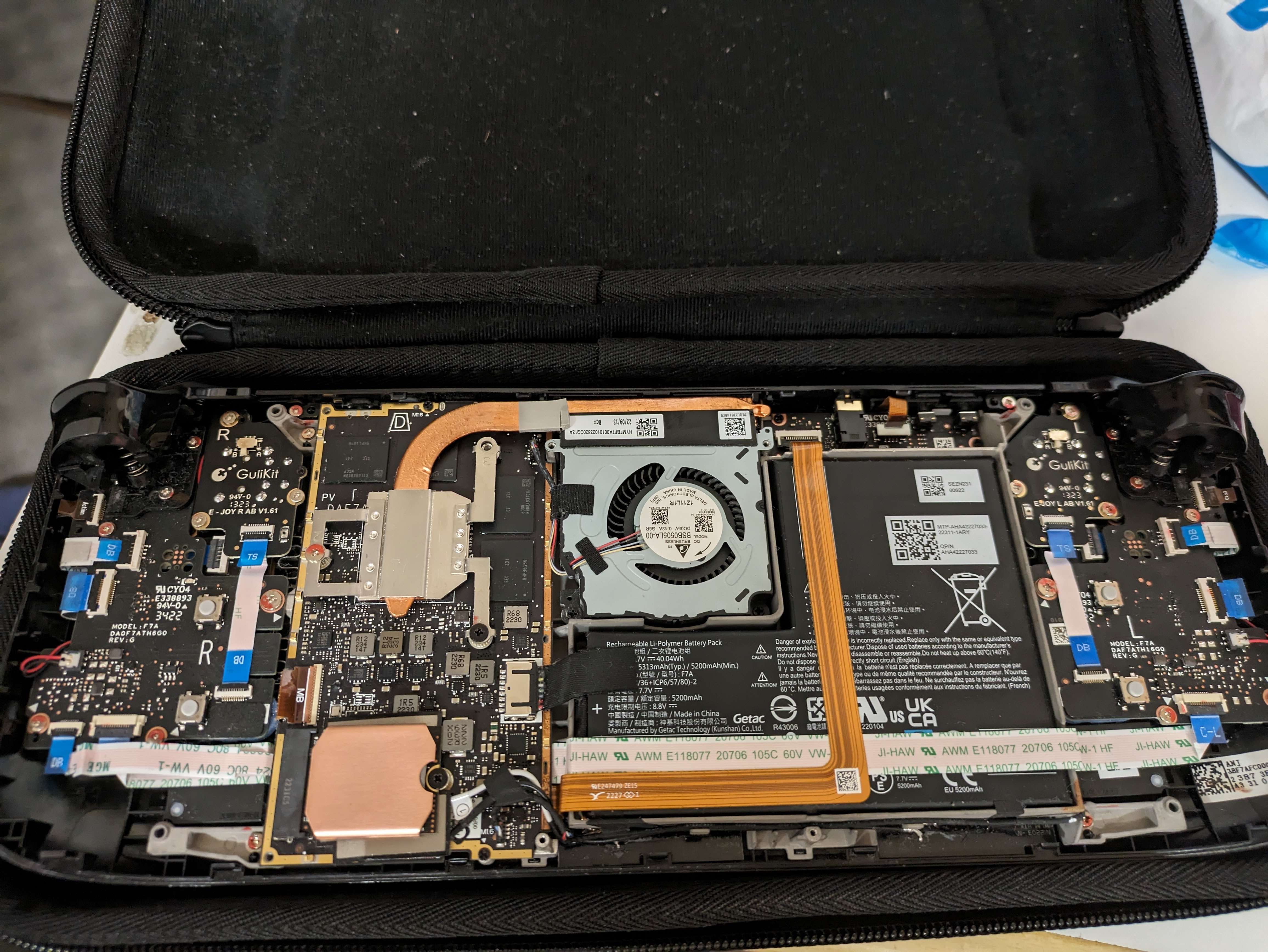

bonjour
gros problèmes avec ma steam deck .
voila il y a quelques temps j'ai fait un dual boot avec windows 11 et tout allais bien  :)
entre temps elle a plus servi plusieurs mois   :sleep: .
hier j'ai voulu la rallumer après l'avoir rechargé et ... écran noir juste le ventilo.
Après de nombreux essais avec les combinaisons de touches pour avoir le bios et autre , toujours rien.
Actuellement je peux juste avoir l'image de windows et m'en servir sur un écran externe et rien d'autre"pas d'image du bios"
j'ai tester aussi en débranchant la batterie et rien  :sweat:

@ste@ a écrit :
bonjour
Donc tu arrives à booter sous windows mais pas sous steamOS? Ni à acceder au bios?
Est ce que les touches de volume marchent sous windows? Est ce que tu as acces au menu de boot? (Volume + et Power pour allumer)
Tu veux garder tes données ?
Essaye de booter sur l'image de la recovery install sur USB.
n°15597564
@ste@
the serial gamer
Transactions (22)
Posté le 22-07-2023 à 10:10:00  profilanswer
salut
oui juste sous Windows mais uniquement sur un écran externe .
Pour le volume oui a priori oui ca marche.
je peut tout effacer oui pas grave.
par contre pour booter sur clef oui ok mais comment sans voir aucun menu :sweat:

Posté le 22-07-2023 à 15:23:21  profilanswer
Vu que tu l'as déjà démonté, vérifie que la nappe de l' écran est bien branchée. Elle est juste au-dessus du connecteur du SSD.
Sinon un petit RMA chez Valve si tu as le ssd d'origine. Ils sont pas difficiles pour les retours.

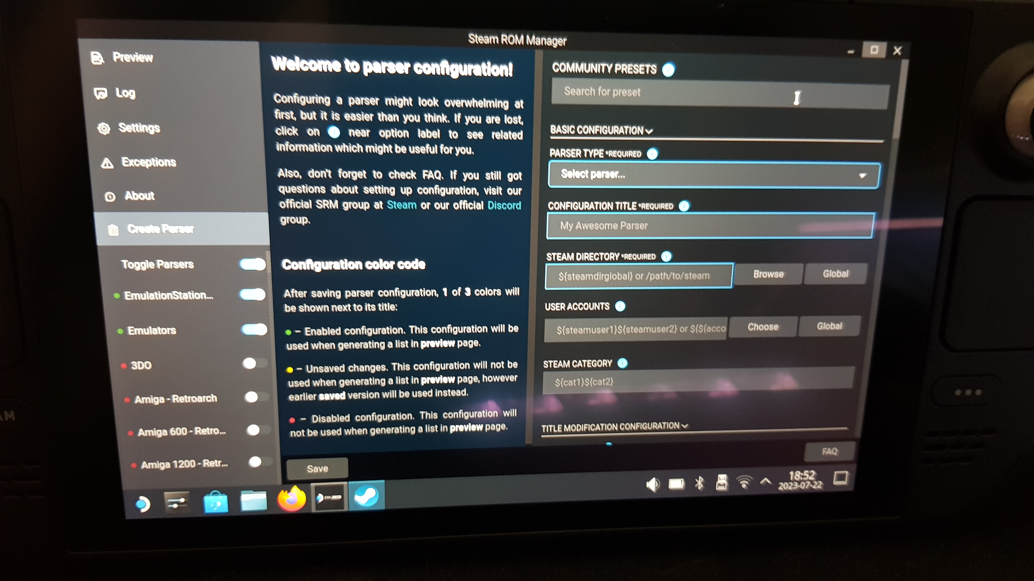

J'ai installé emudeck, mais j'ai un soucis avec Steam Rom Manager : je suis sur cet écran type "expert", et je n'arrive pas à revenir sur l'écran des débiles comme moi  :O
Vous sauriez m'aider ?  :jap:
https://rehost.diberie.com/Picture/Get/r/187123

Posté le 22-07-2023 à 19:03:09  profilanswer
c'est le premier, preview
Merci  :jap:

Allez j'ai ouvert pour la dernière fois mon steamdeck (enfin j'espère).
J'ai rajouté un heatsink sur le SSD, on verra ce que ça donne sur le long terme. https://a.aliexpress.com/_EG4vE4T
+ les joysticks Gulikit à hall effect. J'avais pas de problème particulier avec les originaux... Ça marche bien, les nouvelles versions, le fil est déjà soudé, un peu long donc bien faire attention au montage qu'il ne reste pas bloqué entre la carte mère et le circuit du joystick. J'ai pu mettre une dead zone mini, mais bon pas l'utilité  :O
Et puis j'ai remplacé certains pad thermique par du mastic thermique (thermal putty).
Niveau upgrade du steamdeck je ne peux plus rien faire  :ange:
https://rehost.diberie.com/Picture/Get/f/187482

Du bon bricolage  [:kellian':4]
As-tu fait des benchmarks pour apprécier le gain réel ?
n°15598329
tchau42
Posté le 24-07-2023 à 15:39:07  profilanswer
Gain de performance, non.
Gain de température, j'ai testé Cinebench et je monte à ~80°C pour 5000rpm de ventilo et au bout des 10min.
Mais c'est surtout à l'utilisation, les ventilos tournent moins vite et sont moins bruyants.
J'imagine que pour ceux qui veulent aller plus loin et trifouiller avec Smokeless pourront encore plus tirer des avantages du meilleur refroidissement.
