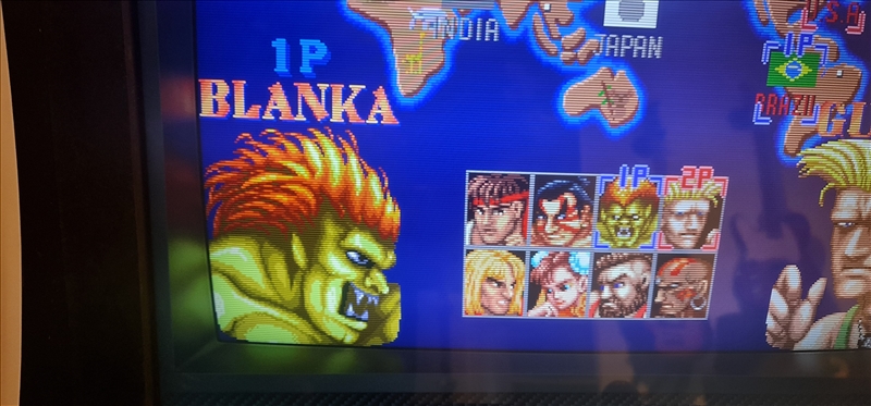

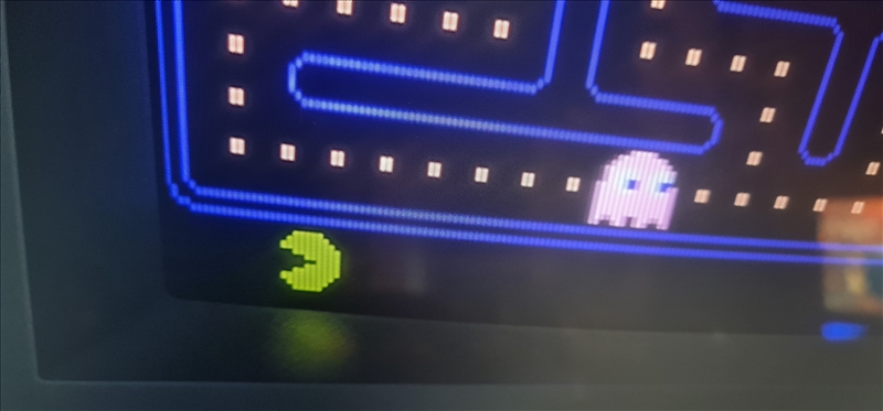

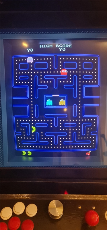

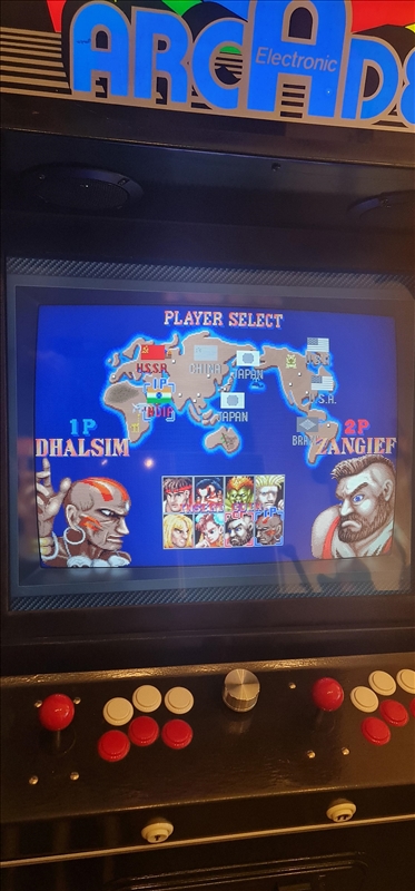

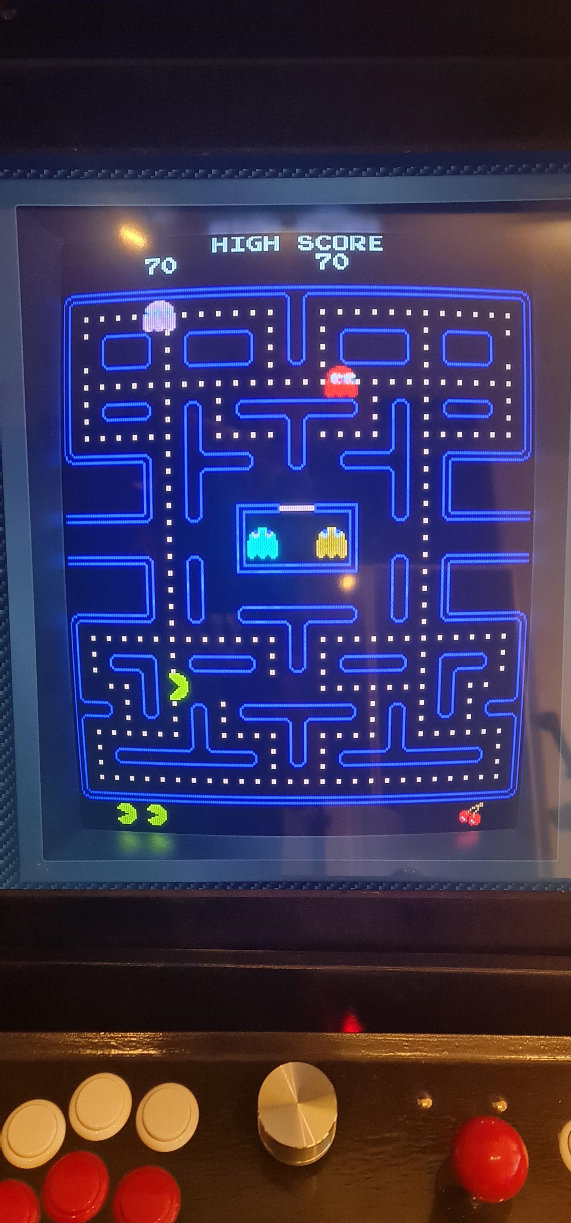

gus84 a écrit :
Comme dit par Foul, ça rends beaucoup mieux en vidéo qu'en photo, mais je vais en mettre quelques une.
https://rehost.diberie.com/Picture/Get/r/207210
https://rehost.diberie.com/Picture/Get/r/207211
les reflets de l'image sur le cadre plastique de l'écran c'est énorme. :love:
(je précise, on sait jamais, le cadre en plastique n'est pas vrai, il fait parti du shader. :o )
https://rehost.diberie.com/Picture/Get/r/207212
Quand l'aspect ratio n'est pas le même que l'écran (différent de 5:4) il y a cette texture "carbone" qui est moche, il faut que je la remplace par du noir, mais j'ai la flemme de remettre les mains dans le cambouis...
https://rehost.diberie.com/Picture/Get/r/207213
bon, là c'était pas en pause, d'où le flou.
C'est vraiment sympa !! :love:
