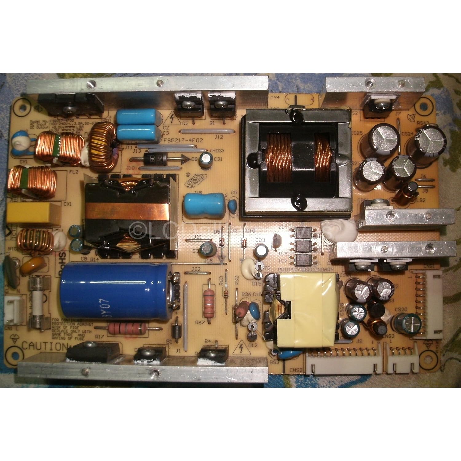

Je viens de démonter le mien, il comporte la carte mise en photo.
Question : est-il nécessaire de changer le plus gros condensateur ?
Liste des condos
** Carte d'alim (14 condos + le gros dont je n'ai aps relevé la valeur) :
10V 220µF *2
25V 220µF
25V 680µF *2
16V 1000µF *2
35 V 33µF
35V 1000µF *2
50V 10µF *4
** Carte signal (20 condos) :
16V 100µF *5
16V 470µF *3
25V 10µF *2

Non le gros normalement il survit bien (il est pas dans la liste) c'est le redressement du 220V donc un condo 400V qui ne subit pas trop de fort appels de courant.
NB pour les flemmards : sur la carte signal les condos autour de l'ampli audio ne sont à priori pas à changer non plus. (en bleu : http://crazytiti.free.fr/images_forum/signal-condo.jpg )

Changement de condo et l'écran refonctionne ! Merci crazytiti ! J'ai changé uniquement les condos de l'alim, la carte avait trop chauffé...
Plus d'informations quand j'ai un peu plus de temps.

Voila, jai reçu les condo et j'ai procédé au remplacement des condensateurs de l'alimn ceux du bas et du milieu. J'avais aussi prévu ceux de la carte vidéo mais quand je pose le fer a souder à 450°c sur les soudures rien ne se passe, elles ne fondent pas... trop galère. J'ai remonté et l'écran démarre bien, il clignote 3 4 fois dans les 2 premieres minutes puis ça semble OK...
On va bien voir si ça tiens la durée.

Le retour de ceux qui ont changé les condos indiquent plus aucun problème, à titre préventif faudrait que ut change ceux de la carte signal.
450°c normalement c'est largement bon pour de l'étain rohs (350 devrait suffire d’ailleurs), n'hésite pas à rajouter une petite touche d'étain "classique" pour faciliter la fonte.

J'ai eu nombreux des problèmes cités précédemment (écran qui clignote, qui met du temps à s'allumer, des lignes colorées qui apparaissent).
Pour moins de 10€ je me suis procuré les condos de la carte d'alim et vidéo, et j'ai tout changé dans l'espoir de récupérer un écran utilisable (les clignotements c'est assez...chiant).
Et là...Miracle !! Depuis hier, après avoir tout remplacé, je récupère un écran comme neuf : plus de clignotements ni de lignes colorées ! Nickel !
Sérieusement, n'hésitez pas, ça donne une deuxième vie à votre écran et ça vous fait économiser pas mal...

Laurent624​00
Posté le 28-12-2013 à 15:05:21  profilanswer
J'ai un peu l'habitude de mettre mes mains dans le cambouis depuis un moment.
Mais même pour un non initié, avec un peu de délicatesse, de la patience et de la logique, ça reste faisable !
Voici les schémas que je me suis réalisé pour la réparation.
Pour la carte alim :
http://nsa33.casimages.com/img/2013/12/28/mini_131228030312887402.jpg
Pour la carte vidéo :
http://nsa34.casimages.com/img/2013/12/28/mini_131228030542152800.jpg
Les mesures de diamètres et de hauteurs sont très approximatives. Quasi tous les condos que j'ai remplacé ne ressemblent pas aux originaux (tailles surtout).
Le principale soit que le type (en µF) et la tension (en volts) correspondent. Après, il est certain que la place que chaque composant prend doit pas être trop importante.
Le plus simple : se rendre dans un magasin vendant des composants, leur donner ces deux listes, et ils se chargeront de fournir les bonnes pièces.
Personnellement, le problème venait de la carte vidéo. Mais comme c'est à elle que je me suis attaqué en second, je ne m'en suis rendu compte qu'après avoir remplacé ses condos.

Salut,
je rappel que j'ai fait une liste des condos toute prête à commander chez Conrad pour la carte alim v2 + carte signal :
https://www.conrad.fr/ce/fr/Shoppin [...] 167d638303
(pas forcément les moins cher surtout avec les frais de port, mais les boutique d’électronique ça deviens rare)
Message édité par crazytiti le 29-12-2013 à 12:20:35

J'aimerai savoir si des gens peuvent le faire. J’envoie les cartes à réparer + une somme en chèque.
n°755990
crazytiti
Posté le 02-01-2014 à 18:55:11  profilanswer
Salut, comme je dit en PM : je doit faire les cartes de mixomatos, et vu mon taff j'ai pas le temps d'en faire plusieurs à la fois (déja un lot ça va prendre du temps)
Si il y a d'autres bonnes ames ici pour sauver les écrans ;).
Sinon ya un forumeur de ce topic qui rachète les écrans, et les répares, essaye de voir avec lui.

J'aurais volontiers aimé pouvoir vous filer un coup de main et réparer quelques cartes, mais niveau timing temps libre... je risquerais de trop trainer ! :(
Faut oser, il n'y a que comme ça qu'on apprends ! :D
Je vous assure qu'il n'y a rien de bien compliqué...

compliqué non, mais ça demande une certaine "agilité" quand même, ceux qui n'ont jamais manié un fer à souder et qui ne sont pas très manuel risquent fort de ne pas y arriver (pastille/piste foiré...)

C'est pas que je ne veux pas faire de la réparation pour quelqu'un c'est juste que je n'ai pas le "temps" , je ne peux pas me permettre de jouer avec les délais d'autrui :/ j'en ai déjà racheté un et il m'a fallu un mois pour avoir assez de tps pour m'en occuper ...
Ceci étant dit, si certains d'entre vous veulent s'en séparer je les rachète :jap:
La soudure ça n'a rien de compliqué, avec du temps et de la patience on peut facilement y arriver. Pour ceux qui n'ont pas l'habitude de souder, pour mieux dessouder les composants, n'enlevez pas la soudure, rajoutez en un peu pour mieux faire fondre l'existante en chauffant les 2 pattes simultanément qd c'est possible et le composant viendra tout seul ;)
Même chose pour remettre le bon condo , commencez par souder la patte la plus longue et après ca ira tout seul :o
