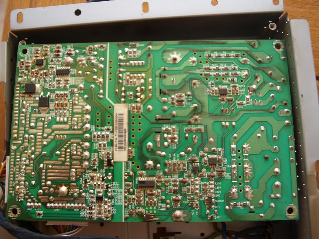

Je suis nouveau et tres interesse par ce sujet car je détient un Hannsg HG281 DJ et j'ai le m^me problème que
la majorité des utilisateur donc achat du  kit alim et video
video gros problème pour changer les condo  mais avec de la patience on y arrive
pour la carte alim bon depart mais un problème en voulant changer le condo C707 j'ai detruit la piste en sortant l'ancien condo
qui pourrais m'envoyer une photo du circuit cote soudure afin de refaire le circuit car dans l'etat impossible de my retrouver
par avance merci

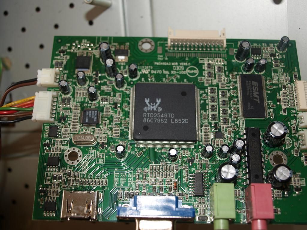

On en pense que effectivement c'est pas de la soudure pour le premier venu, faut etre un minimum soigneux, par contre il existe des platines d'échange toute prete.
Je laisse ceux qui connaissent mettre les liens adaptés. (sinon googler la ref de la carte)

En voulant changer les condos, la piste a commencé à se détacher. Ça s'est reproduit plusieurs fois.
Je laisse tomber la réparation. Savez-vous ou je peux trouver des cartes complètes de rechange ?

perso j'ai pas trouvé de carte de remplacement toute prête. j'ai seulement trouvé des kits de réparation sur ebay.

le problème n'est pas lié au bouton mais aux condensateurs de la carte alim et signal qui vieillissent mal.
Il faut les changer mais ce n'est pas très facile il faut être un minimum soigneux et bricoleur.

essaye avec une autre entrée, et sinon je croit que c'est lié aux condo de la carte signal

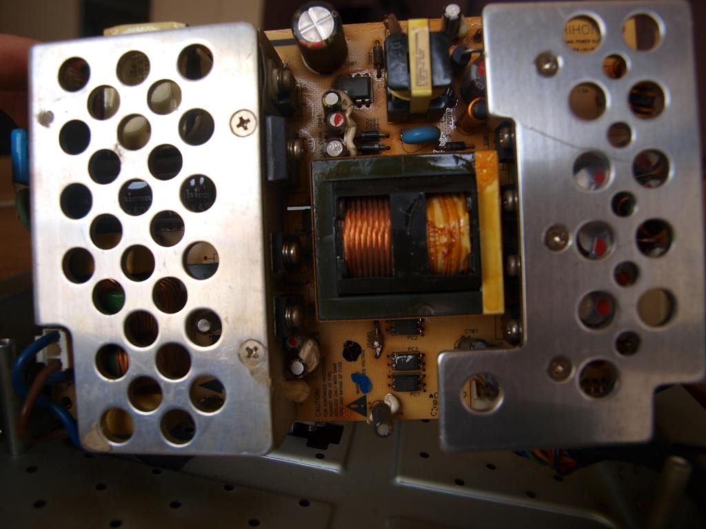

Bien vu pour le lien, par contre je me souviens plus de la différence entre les 2, ça se joue juste sur 2-3 condos mais c'est balot si ta pas les bon.
Je te conseille de le démonter avant pour vérifier ta version (c'est la carte alim qui change) (trouve toi un écran de secours pendant ce temps, emprunte la TV d'un pote, fouille les poubelles les gens jettent des 15-19 qui marchent encore)

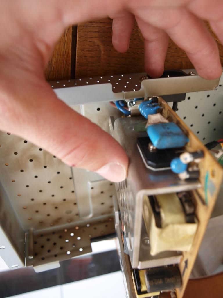

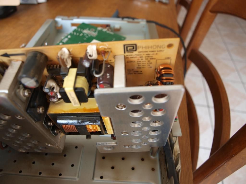

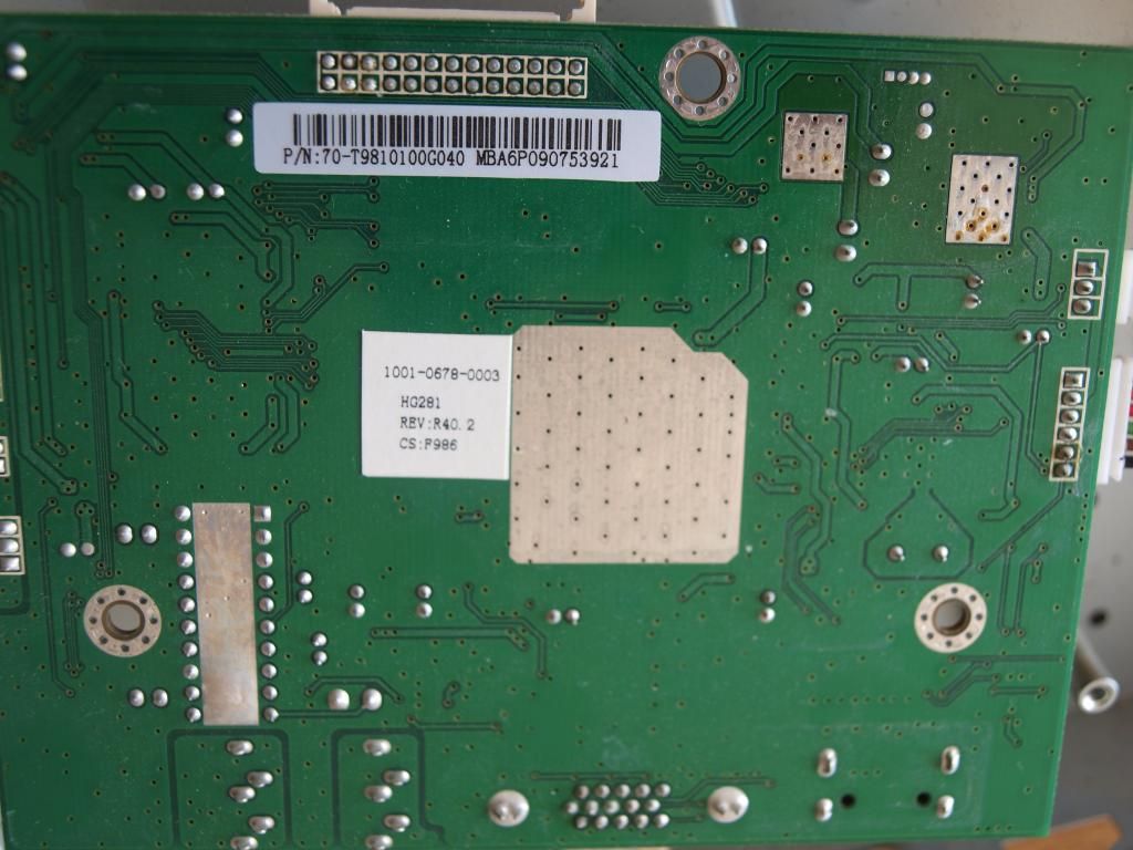

Ableur
Posté le 28-09-2013 à 11:30:17  profilanswer
Je vais éditer ce post avec les photos, il semble que ma carte PSM-217-404-HR soit en piteuse état, elle a pas mal chauffé on dirait, cet écran avait déjà été changé par le SAV une fois. Par contre, l'autre carte semble neuve ou presque. Concernant la rev, on dirait une V1 : REV A1 pour la carte d'alimentation et REV R40.2 pour la carte sorties vidéos. C'est bien une carte d'alimentation V1, donc le lien ci dessus avec les condos ça fonctionne ? Si oui, j'ai plus qu'a rajouter de l'éteint ROHS et rulezz !
http://img.photobucket.com/albums/v299/Ableur/P9282336.jpg
http://img.photobucket.com/albums/v299/Ableur/P9282338.jpg
http://img.photobucket.com/albums/v299/Ableur/P9282337.jpg
http://img.photobucket.com/albums/v299/Ableur/P9282340.jpg
http://img.photobucket.com/albums/v299/Ableur/P9282335.jpg
http://img.photobucket.com/albums/v299/Ableur/P9282332.jpg
Message édité par Ableur le 28-09-2013 à 11:56:16

Moi 'javais noté que c'était une alim V2 ... sinon vérifié la valeur des condo 1 par 1 pour etre sur

Ca y ressemble non ?
J'ai bien une V2, même si d'après amazon et lcdalternative, la V2 est comme cela : http://www.amazon.com/Repair-Hanns [...] 5YDR8AAY0R soit http://ecx.images-amazon.com/images/I/91V3LyCSUdL._AA1500_.jpg
Je vais suivre ta liste, y'a pas de raison que ça ne fonctionne pas !
Je passe commande ce soir, pour les deux cartes.
Merci du coup de main, c'est vraiment sympa :)
