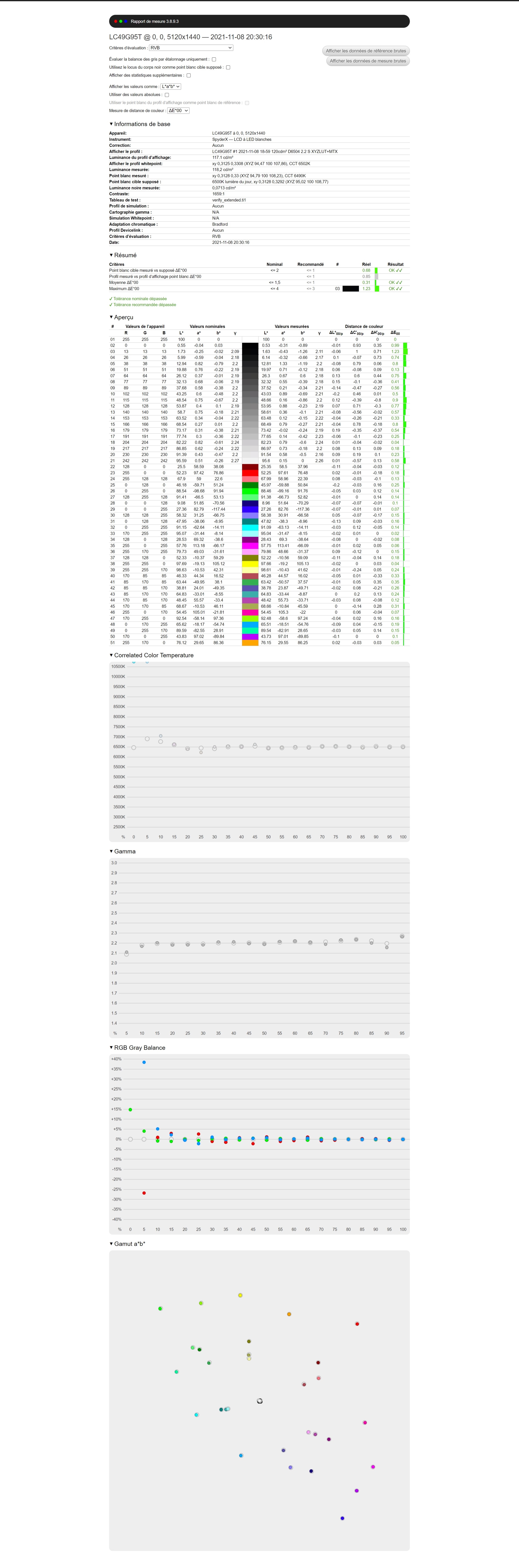

Après des heures et des heures à comprendre DisplayCal  [:adodonicoco]  (mais j'y retourne pour vraiment le comprendre et mieux l'utiliser, c'est un outil vraiment "puissant" bien plus mieux que le soft de ma sonde )
Je suis arrivé à une calibration aux petits oignions, pour l'instant en mode sRVB , faut que je creuse pour le mode personnalisé, malgré son bug, mais avec la methode de Harkonnen :jap: pour garder les réglages, y a peut être moyen de faire mieux, bien que la, en sRVB c'est vraiment pas mal  [:l-scuderia-l]  .
Je vous poste ça, ATTENTION VALABLE POUR LE C49G95TSSRXEN ,
pour les autres versions du G9, comme les C49G95TSSU je ne peux pas garantir le résultat,
la consommation n'est pas la même, 55 W pour le TSSR et 108 W pour le TSSU,
c'est le seul point de différence que j'ai trouvé, si vous en trouvez d'autres je les veux bien ;)
Calibration à 120cd/m²
Dans un 1er temps, les réglages de l'osd du G9 C49G95TSSRXEN:
jeu > Fréqu.rafraïch 240
jeu > Eg. zones sombres 12
jeu > Adaptive-Synch march
image > Mode image > sRVB
image > luminosité 10
image > netteté 60 < vous pouvez légèrement jouer sur cette valeur
Système > Atténuation locale Arr. < mieux sans pour la calibration, pourquoi, je vous le dirai quand j'aurai capté
Sytème > contraste dynam. Arr < ou standard, surtout pas ultime sinon ça pique bien trop les yeux et là,
vous gagnez en contraste ou plutôt ça donne cette impression, mais vous perdez les noirs, les couleurs,
bref tout, même si c'est flatteur, je vous invite à vous habituer à un écran en 120cd/m² (117.3 cd/m² exactement),
je vais faire un profil à 150cd/m², comme ça vous pourrez jongler entre les 2 suivant votre préférence ;)
Ensuite il vous faut installer le profile que voici : ICI
Et pour finir le rapport (cliquable) :
https://rehost.diberie.com/Picture/Get/t/52850
Sinon pour le model type C49G95TSSU, je vous invite à prendre les réglages du site lesnumeriques.com avec leur profil icc :
https://www.lesnumeriques.com/monit [...] /test.html
Voilà, je retourne sur DisplayCal, pour mieux maitriser le soft qui peut vite être complexe.

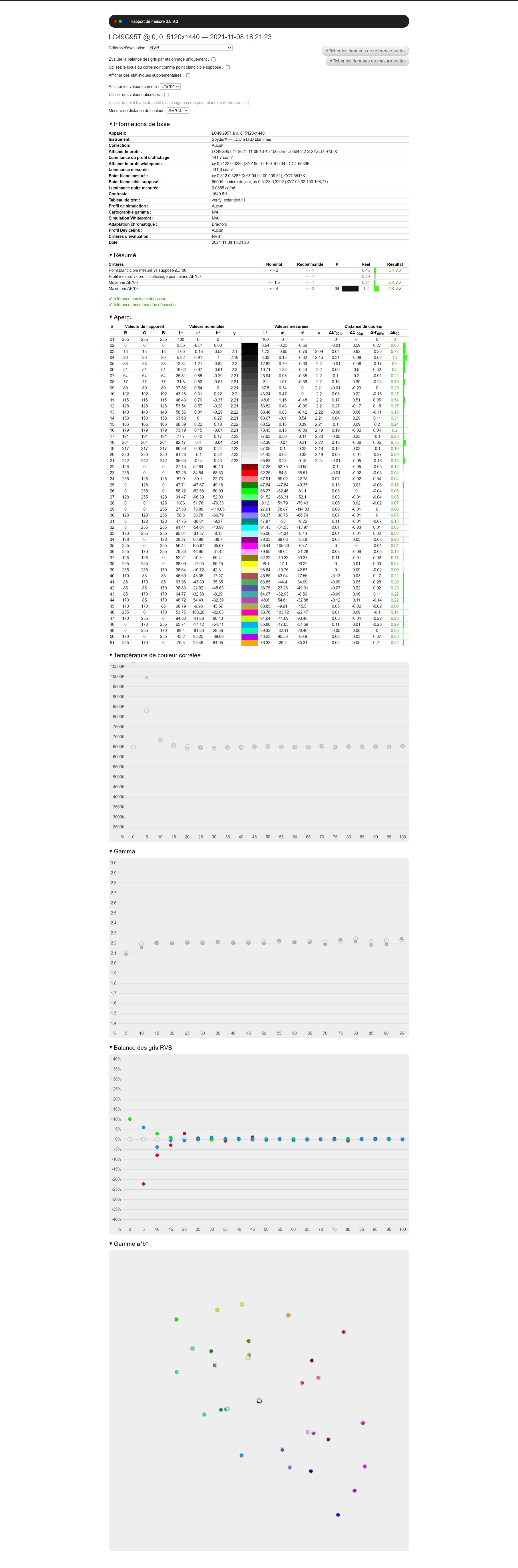

Calibration à 150cd/m²
Pour les autres versions du G9 je ne peux pas garantir le bon fonctionnement du profil, à tester
réglage osd G9 :
jeu>Fréqu.rafraïch 240
jeu>Eg. zones sombres 12
jeu> Adaptive-Synch march
image>Mode image>sRVB
image>luminosité 15
image>netteté 60
Système>Atténuation locale Arr.
Sytème>contrastz dynam. Arr
Le profile : ICI
https://rehost.diberie.com/Picture/Get/t/52863
Je vais maintenant m'attaquer à comprendre le LUT 3D qui, si j'ai bien capté n'est utile que pour la lecture de vidéo, c'est ça?
edit : c'est plus pour les pros de la vidéo ou photo j'ai l'impression cette histoire de LUT 3D,
je vais laisser de côté et faire une calibration à 120cd et 150cd en mode personnalisé voir si j'ai un meilleur résultat qu'en sRVB,
si j'arrive à comprendre et à contourner le bug de l'osd du G9, ça sera déjà bien ;)

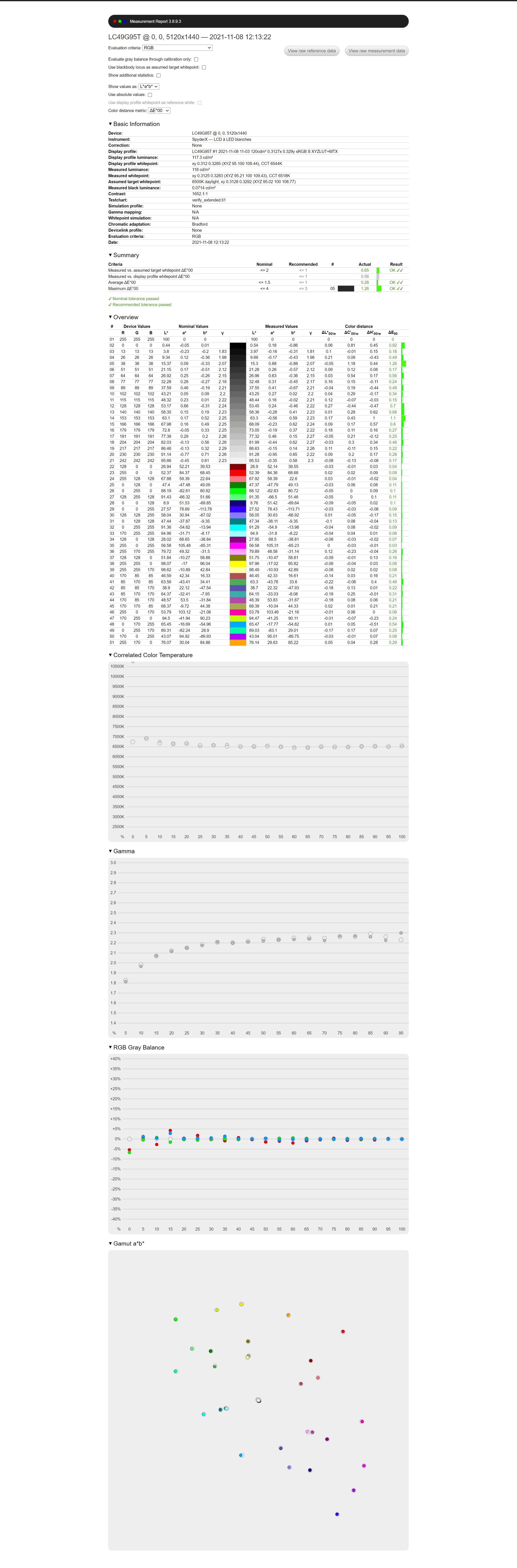

Calibration mode Personnalisé 120cd/m²
OSD G9 :
jeu>Eg. zones sombres 13
image>Mode image>Personnalisé
image>luminosité 10
image>contraste 73
image>netteté 60
image>couleur
rouge : 45
vert : 52
bleu : 49
gamma : Mode 2
Pour eviter le reset des valeurs au prochain reboot, l'astuce est la suivante : passez windows en mode HDR,
refixer les valeurs de l'osd (couleurs entre autre)  et désactiver l'hdr de windows, normalement elles devraient,
au prochain reboot, etre encore la (il faut que je teste), si ça ne fonctionne pas,
utiliser un des profils sRVB, 120 ou 150cd/m²  EDIT : la technique fonctionne parfaitement bien,
merci Harkonnen  [:m@nu68]
Le lien vers le profile : ICI
Et enfin le rapport (cliquable) :

Sur demande, si vous voulez un profil avec un cd/m² spécifique,
je ne sais pas, on va dire  200cd/m², y à qu'a demandé, pas en mp, afin de faire profiter les autres forumeurs ;)
Mais je vous invite d'investir dans une sonde, quand on y a gouté, difficile de faire sans ;)
Message édité par Profil supprimé le 09-11-2021 à 16:57:39
n°1030190
fmplaw
Posté le 10-11-2021 à 11:51:44  profilanswer
Hello, c'est également ici qu'on discute du néo G9 ?
n°1030196
Posté le 10-11-2021 à 12:55:18  answer
Demande à cedric39, comme c'est lui qui est à l'origine du topic Samsung Odyssey G9 49"
Moi je suis pour, si on voit le G9 néo comme une version 2.0 du G9, mais n'a-t-il pas le droit aussi a son propre topic, le G9 néo :??:
Message édité par Profil supprimé le 10-11-2021 à 12:56:53
n°1030202
Posté le 10-11-2021 à 13:43:32  answer
Calibration mode Personnalisé ~150cd/m² (MON MEILLEUR RESULTAT EN MODE PERSONNALISÉ)
Pour les autres versions du G9 je ne peux pas garantir le bon fonctionnement du profil, à vous de tester
OSD G9 :
image>luminosité 16
image>contraste 75
image>netteté 60
image>couleur>rouge : 46
image>couleur>vert : 50
image>couleur>bleu : 48
image>couleur>gamma : Mode 2
Système>Atténuation locale auto
Sytème>contrastz dynam. Standard
Pour éviter le reset des valeurs au prochain reboot du pc,
fixer à nouveau les valeurs de l'osd du G9 (couleurs entre autre) puis désactiver l'hdr de windows,
comme ça, elles seront encore la au prochain reboot,
Chez moi, la technique fonctionne parfaitement bien,
merci à Harkonnen  [:m@nu68] pour cette astuce
Je vous donne aussi le lien de l'archive complète de Displaycal pour ce profil : ICI
C'est le meilleur résultat que j'arrive à faire avec ma sonde, qui sans être haut de gemme, est plus que capable.
Le résultat est vraiment bon, même si je suis plus fan du 120cd/m² ( le mieux est d'en avoir 2, un en 120cd/m² et un autre en 150cd/m² )
Enfin bref, voila, je ne vous embête plus avec mes profils, je pense avoir fait le tour ;)
 [:jedi_le_retour]
Message édité par Profil supprimé le 10-11-2021 à 13:59:57
