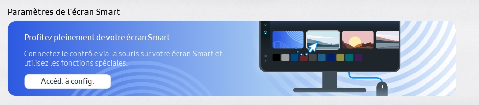

Pourtant il me semble avoir lu que c'est possible et ca semble etre ce que propose easy setting box
https://rehost.diberie.com/Picture/Get/f/328492
Set up: 2 switch usb (1 pour clavier souris et un pour les deux sources)
Oui brancher clavier et souris sur l'ecran et relier le pc perso via usb A ca fonctionne.
Ce qui ne fonctionne pas c'est la reconnaissance de la seconde source esb ne le reconnait pas (niveau image ca fonctionne niquel par contre).
ca doit utiliser les données reseau car il propose de rentrer l'ip local manuellement si la detection fonctionne pas (j'ai essayé et ca n'a pas marché)  [:raztapeaupoulos]
