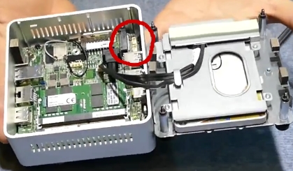

Bonjour,
Je suis en train de configurer un NUC5i5RYH et j'essaie de trouver comment exploiter les 2 ports USB existant "via internal headers".
Pour l'instant mes recherches Google n'aboutissent pas ! Quelqu'un pourrait gentiment m'expliquer comment les utiliser ? J'imagine qu'il faut ajouter du câblage ?

Salut,
A priori ça veut simplement dire que les ports usb de façade sont reliés à la carte mère par un connecteur situé sur cette dernière (via un câble en principe fourni avec le boîtier).
Tu n'as pas encore ce matériel en ta possession ?

Tu connectes le 9 pins du header USB2 soit sur la prise de boîtier usb2 dispo soit sur un bracket USB2, c'est pas d'une nébulosité cryptique a mon sens .
Est-ce que ce serait les deux connecteurs blancs entourés en rouge :
https://rehost.diberie.com/Picture/Get/t/150225
Si oui, je pige pas trop leur présence, à moins qu'il y ait d'autres modèles de NUC basés sur cette carte mère et disposant des sorties USB 2 correspondantes sur le boitier.
J'ai bien trouvé ce bidule : https://www.amazon.com/GORITE-Intel [...] B01BJ0898Y
Chez le fabricant ton modèle n'est pas listé comme compatible : https://www.gorite.com/intel-nuc-li [...] -2-0-ports
Mais c'est l'idée.
https://www.youtube.com/watch?v=eRLgTuY3GgM
Apparemment à 50 seconde on voit bien les cables, les connecteurs ont l'air minuscules, et ressemblent à ceux de l'image plus haut.
A confirmer :o
Le reste de la vidéo montre comment passer les cables dans le boitier et l'assemblage dudit bidule, mais la piste est bonne.

loulou91a
Posté le 28-01-2023 à 11:05:01  profilanswer
ok merci. C'est un peu moins nébuleux...
Je l'aurai debut de semaine prochaine, ce devrait être encore plus clair ;-)

Posté le 28-01-2023 à 14:58:34  profilanswer
Pour info j'ai trouvé ça là : https://www.intel.com/content/dam/s [...] odSpec.pdf
Maintenant, il me faut trouver le bon "bracket USB2" !
https://ibb.co/hW9tHj8
