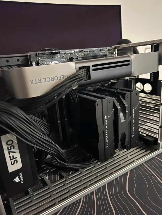

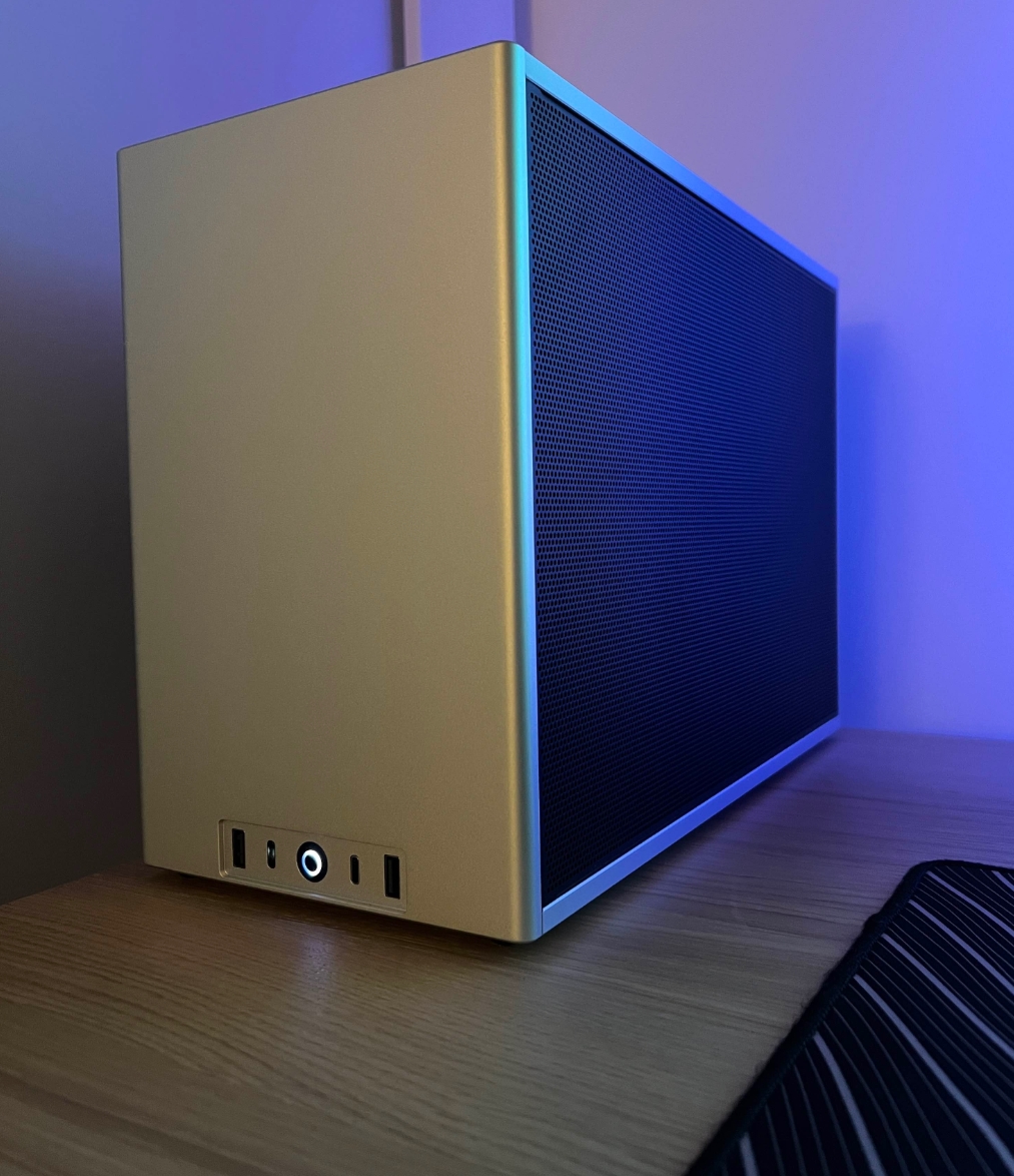

Genetix
Posté le 02-02-2025 à 14:16:01  profilanswer
Mon build dans le Ncase M2 Silver, bon désolé c'est pas du mini-ITX par contre :o
https://rehost.diberie.com/Picture/Get/f/357328
https://rehost.diberie.com/Picture/Get/f/357329
Rien de définitif pour l'instant, je tâtonne et j'attends la réception d'un AIO 240 Arctic pour voir si je reste dans cette orientation ou pas.
