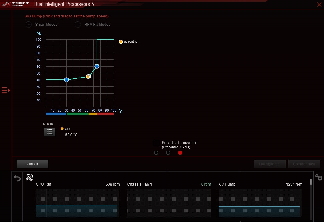

Pour moi les inconvénients.
- Les 2 ventilateurs 140mm fourni avec l'AIO sont pas terribles. J'ai monté des Arctic P14 Max, j'ai gagné 5°C. Je vais tenter avec des Noctua Industrial  [:penner]
- La pompe de l'AIO n'est pas PWM. Dans le bios il faut faire une courbe en DC mode, et ca offre un réglage moins fin qu'une courbe PWM

Quand même très bizarre ce que tu dis sur la pompe. J'avais la V1 du Max et je n'avais aucun souci pour contrôler la pompe depuis le logiciel Armoury Crate d'Asus et de me créer différents profils selon l'utilisation...

Exactement comme la V1, ça ne m'a pas empêché pour autant de contrôler la pompe :??:
Tu as bien la prise de la pompe sur la bonne prise de la CM ?
Je viens de tomber sur une capture écran dans une review du Max, le contrôle de la vitesse de la pompe est bien possible (je l'ai fait quand je l'avais) donc il n'y a aucune raison pour moi qui t'empêche de contrôler la pompe.
https://rehost.diberie.com/Picture/Get/r/333122
La capture montre quand le panneau de contrôle des ventilateurs et autres était encore inclus dans Asus AI Suite, maintenant c'est dans Armoury Crate.

n°11377691
Posté le 05-12-2024 à 22:33:11  answer
Alors via le logiciel FanControl. J’ai fais un reset du logiciel, et une détection automatique et un calibrage.
A 0% dans le logiciel, la pompe est a 60%.
A 100% dans le logiciel, la pompe est a 60%
Dans le bios, comme avec le logiciel j’ai beau bouger la courbe, la pompe reste a 60%.
Avec la courbe Dc mode, ça fonctionne bien. Normal je joue avec la tension électrique. :D
Je ferais des tests en changeant de prise sur la Cm pendant le changement des ventilos.
Message édité par Profil supprimé le 05-12-2024 à 22:34:28

Ben tu as raison à la base ... Si elle n'est pas pwm je ne vois pas par quel miracle la pompe marcherait autrement qu'en DC.

Si je dis que j'ai pu le faire je ne vois pas pourquoi je l'inventerais. Et surtout que le screen au dessus est assez parlant, on voit bien la courbe de la pompe.
Il doit y avoir un mauvais réglage dans le BIOS.
Je viens de lire ça à l'instant sur Reddit :
"The AIO/Pump needs to be set to PWM in Q-Fan for the pump header."
Peut-être que ça aidera ;)

Je ne vois pas pwm dans ton screen. À moins que smart modus = pwm ? [:jean-guitou]
Pwm avec 3 pins jamais vu non plus. Donc je ne vois pas à quel moment je dis que tu inventes quoi que ce soit, mais le screen est clair pour toi, pas pour moi.
On peut aussi faire des courbes en DC et réguler (moins finement) la ventilation
Message édité par lestanquet le 06-12-2024 à 07:47:25

En soit je n'ai jamais dit que la pompe était en PWM.
J'ai simplement dit que lorsque j'avais ce boîtier, rien ne m'a empêché de contrôler sa vitesse (comme le montre le screen, il s'agit bien d'une courbe personnalisé de la vitesse de la pompe, c'est pour ça que je l'avais mis).
C'était sûrement en DC comme tu le dis et je suis d'accord, mais ça fonctionnait bien pour autant ;)

Ma pompe est bien régulée par une courbe personnalisé dans le bios.
Une courbe en DC mode est "moins chiante" pour la pompe que pour un ventilo.  En gros sur une pompe tu a besoin de deux réglages pour la courbe, repos et stress (jeu ou grosse activité), en plus la pompe est silencieuse.
Ma réflexion du départ vient du fait qu'en 2024 une pompe d'AIO qui n'est pas PWM est surprenant (surement pour un pb de cout).
C'est pas mon premier AIO, mais le premier avec une pompe non PWM.
