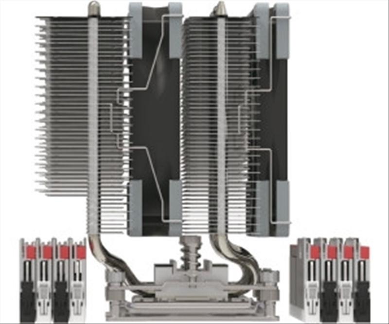

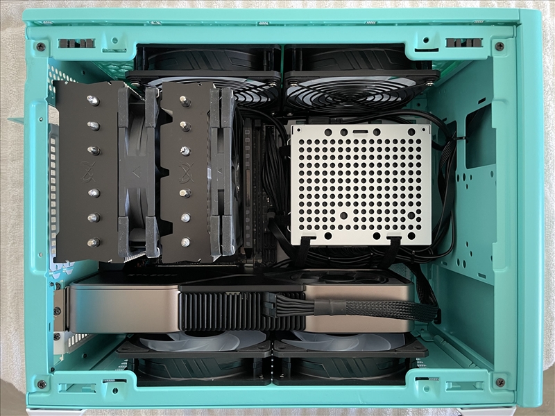

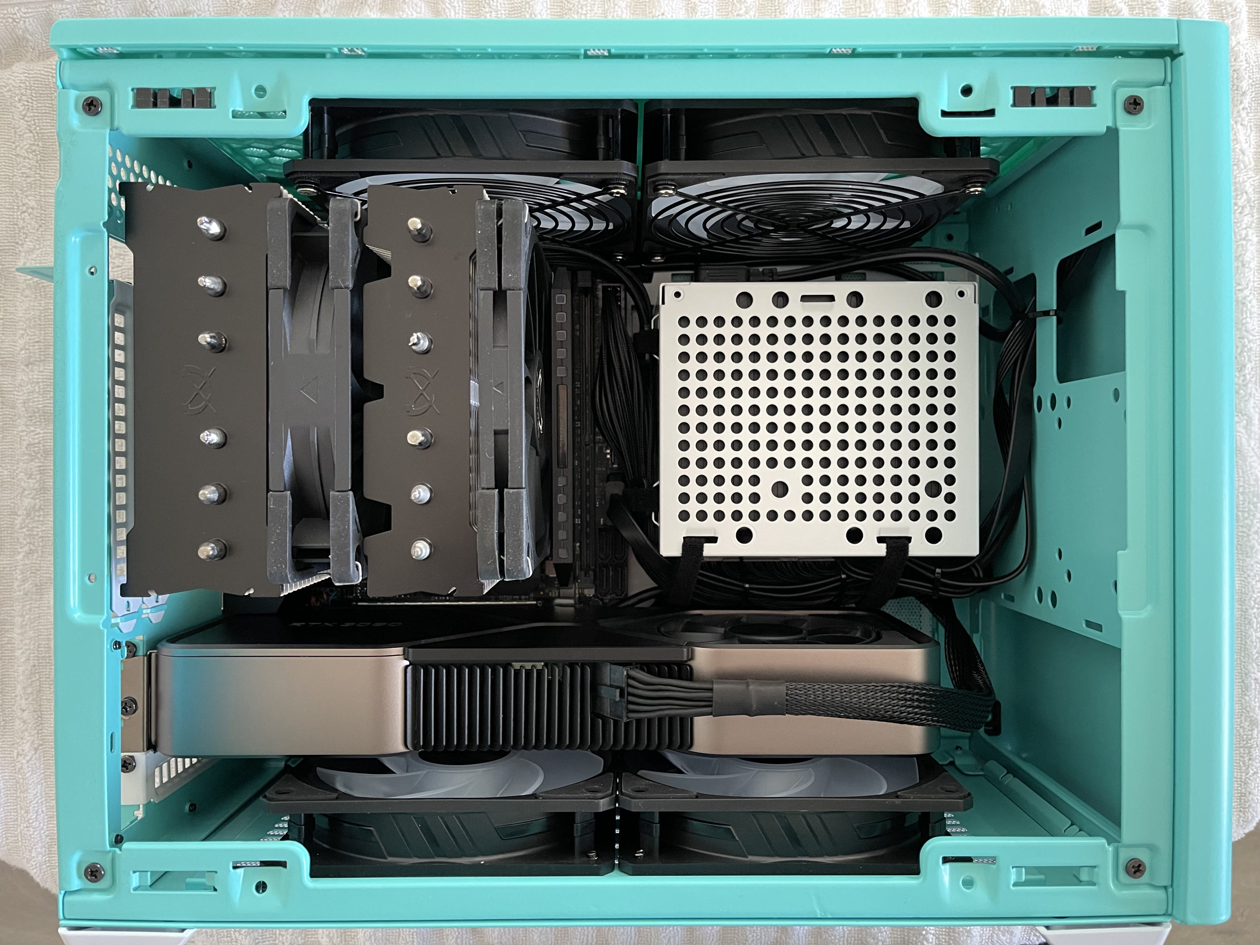

Si tu veux du lourd, le Scythe Fuma 2, j'en ai monté un récemment dans un NR200P pour refroidir un i7, au top ! Ça ressemble à ça une fois monté, ça passe tout juste :love:
https://rehost.diberie.com/Picture/Get/r/163210
n°11242806
crazybumbl​ebass
Posté le 25-04-2023 à 12:25:48  profilanswer
ça a l'air de passer pile poil avec la ram :)
je note, j'étais en train de voir quelques avis plutot bons sur ce modèle sur reddit :)
n°11242813
F1SCH3TT3
Posté le 25-04-2023 à 12:40:48  profilanswer
Justement vu sa conception, pas de soucis avec la ram :)
https://rehost.diberie.com/Picture/Get/r/163212

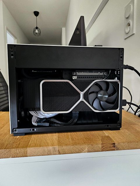

Petit upgrade dans le h20, passage a une 4070 qui chauffe bien moins :o
Du coup j'ai pu décaler la cg car que 2 slot VS 3 avant. LE cpu a perdu 8 degrés et plus de soucis de riser qui touche la backplate et qui fond.
Avant:
http://image.noelshack.com/fichier [...] ight-1.jpg
Après:
http://image.noelshack.com/fichier [...] ight-3.jpg
Joli ! J'essaye de faire justement une config compact avec cette CG. Ca donne quoi niveau bruit ta config dans cet espace réduit ?

Posté le 02-05-2023 à 16:30:36  profilanswer
C'est très très silencieux et le pc est sur le bureau à 60cm de moi.

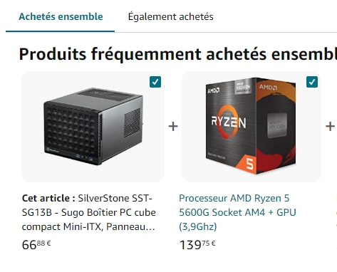

Salut,
J'espère pouvoir poser ma question ici , je me tâte à me monter une config mini-ITX pour les LAN [:sadfrog62:2] j'aime pas bouger ma "grosse" tour, et mettre 800 balles dans un portable pas évolutif (et dont y aura toujours un truc qui me conviendra pas) pour y jouer 3 jours par an ça me fait maL
Mon but est de jouer en 900p à des jeux comme CS-GO, Overwatch, Day of defeat.  [:hahaaulas]
M'en fous un peu du bruit.
J'aimerais diminuer les frais au max vu le peu de fois où cela servira.
Au départ je partais sur un Deskmini avec un 5600G mais impossible de mettre une CG, donc j'ai peur d'être coincé assez vite...

Pour les jeux cités et en 900p la config est bonne. Pour le prix du boitier je partirai plus sur un SilverStone SST-SG13B.
Amazon pousse au crime :D
https://rehost.diberie.com/Picture/Get/r/177292
