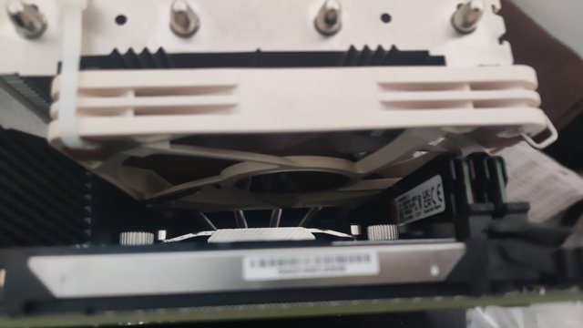

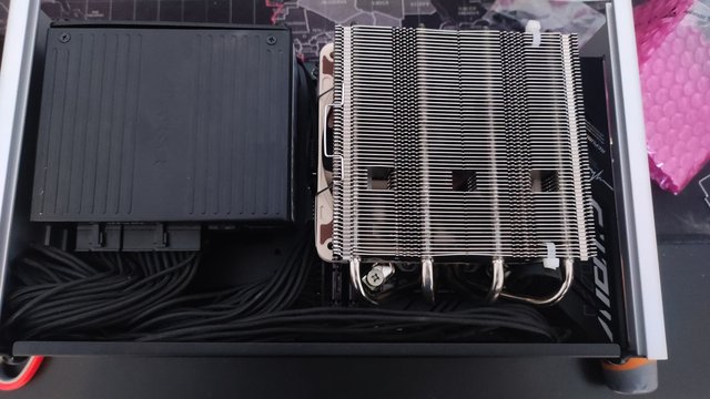

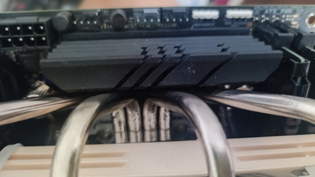

Le ghost s1 est monté, franchement un super boitier, je suis assez impressionner niveau sobriété et températures et puis c'est tu TORX de partout, rien que pour ça  :love:
Je voulais partager avec vous le montage et les modifications.

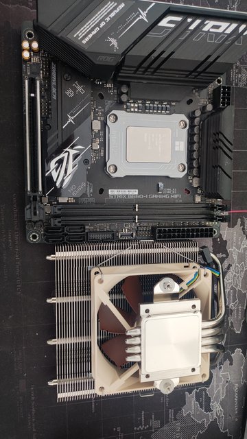

-Le rad est un L12-GHOST S1 EDTION monté sur une Asus B660i strix accompagné d'un 12700f, c'est dit non compatible, mais je vous confirme que le montage est possible sans trop de complication. Montage possible que dans un sens par contre (pipe en bas)
-Il "suffit" de tirer le rad pour "tordre" les pipes de refroidissement, on parle de 0.5mm pas de 5cms  :D  en gros on désaxe le corp du socle pour avoir un léger espace entre les pipes et le radiateur mosfet.
-J'ai pu monter un rad de 120mm (NF-A12x15 ) a place du 90mm, en le désaxant (le carter de panneau io est trop haut sur ces séries..)
- j'ai fait une ouverture sur la panneau pour que ma FE, puisse respirer sur le ventilateur de l'arrière de celle ci (j'ai vu cette idée sur Reddit)
-J'ai d'autre photo, sur l'ouverture quand je l'ai faite, si vous les voulez hesitez pas
-L'ouverture faite, toujours accompagné de "Ma couille" bien sur  :o
https://i.postimg.cc/V6K8vccj/IMG-20230120-175908.jpg
- J'ai monté le fameux machin qui permettrai de faire des miracles sur la température du socket LGA 1700
https://i.postimg.cc/D0D3Qd00/IMG-20230121-145228.jpg
- Apres avoir tiré sur le rad, les pipes sont plus en butées sur le rad de la carte mère
https://i.postimg.cc/2jXYfmGY/IMG-20230124-162208.jpg
- Montage du 120mm en "offset", toujours en tirant l'air depuis l'extérieur
https://i.postimg.cc/02Msk3Xw/IMG-20230124-162234.jpg
- L'ouverture pour le FE
https://i.postimg.cc/VLxcdR2H/IMG-20230124-170002.jpg
https://i.postimg.cc/yNB4TN1m/IMG-20230124-170914.jpg
https://i.postimg.cc/kgWP8SmM/IMG-20230124-172624.jpg

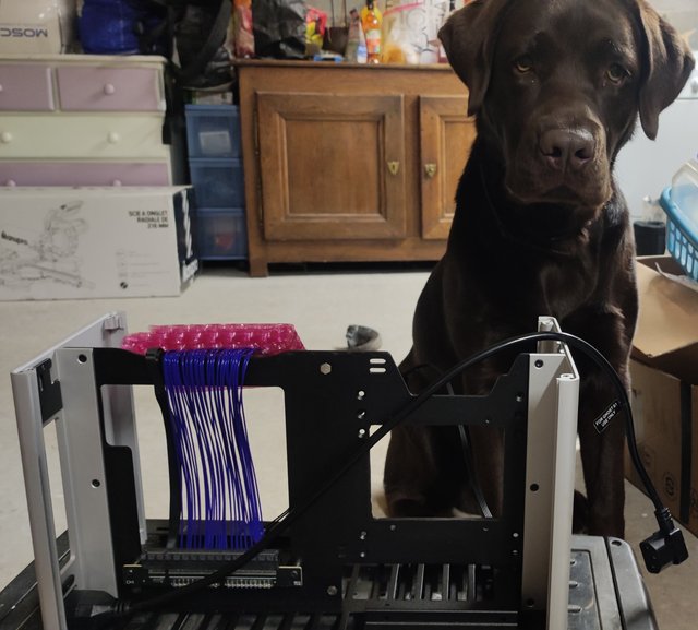

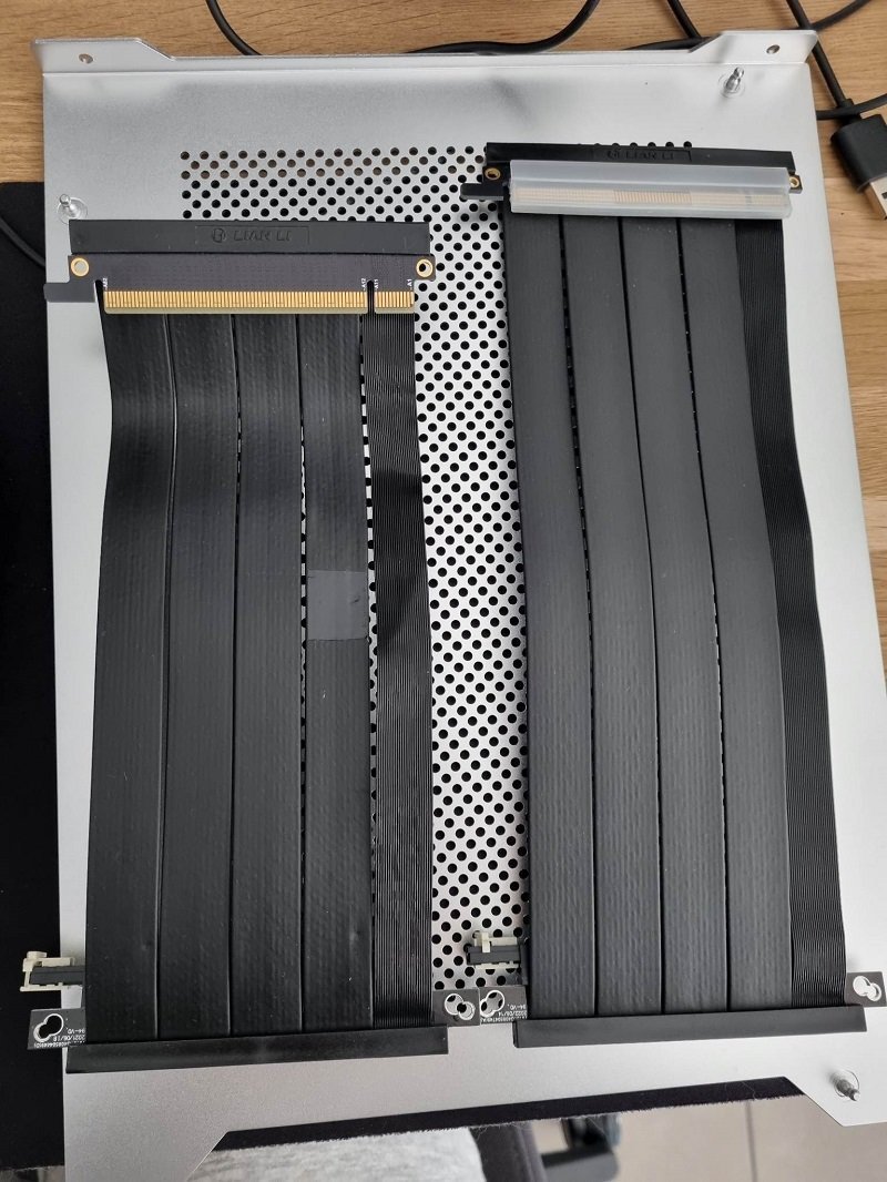

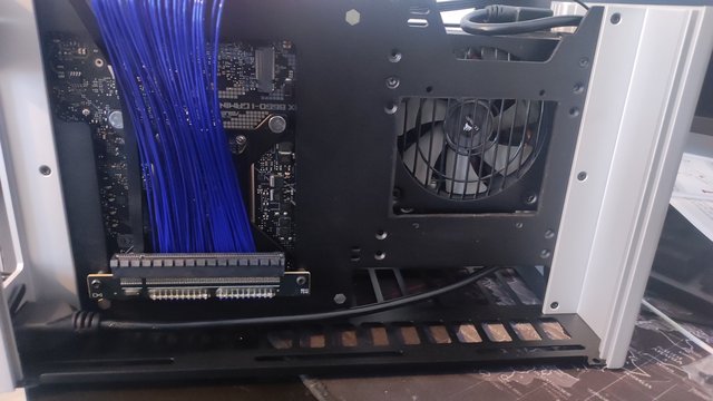

Bon je pense abandonner le H20 A4... Le câble riser fond toujours car il touche la tranche de la backplate de la 3070 Ti.
J'ai écris à lian li qui m'ont répondu m'envoyer "le nouveau câble riser 240mm" est ce une nouvelle version ? Pas dautre réponse de leur part à ce sujet.
C'est mal foutu leur système la, le pire c'est qui a pas vraiment de retour sur ce soucis.
La asus tuf 3070 ti je l'ai du coup démonter et repast pour améliorer les températures. Mais difficile de faire mieux que 65 pour le gpu ingame et 75 vram...
Ça me gonfle ce soucis

J'ai regardé vos lien de boîtiers. Je trouve toujours quelque chose qui va pas :lol: dur.de faire mieux que le h20a4 !
J'attends de voir le nouveau câble que lian li va envoyer si c'est le meme ou pas.
Si c'est une nouvelle version c'est qu'ils ont remarqué u  soucis :o

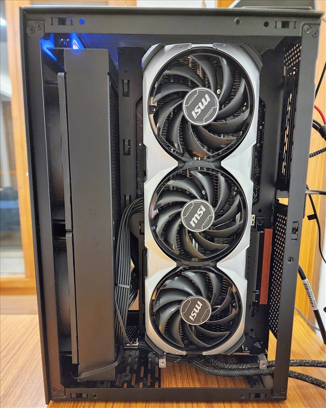

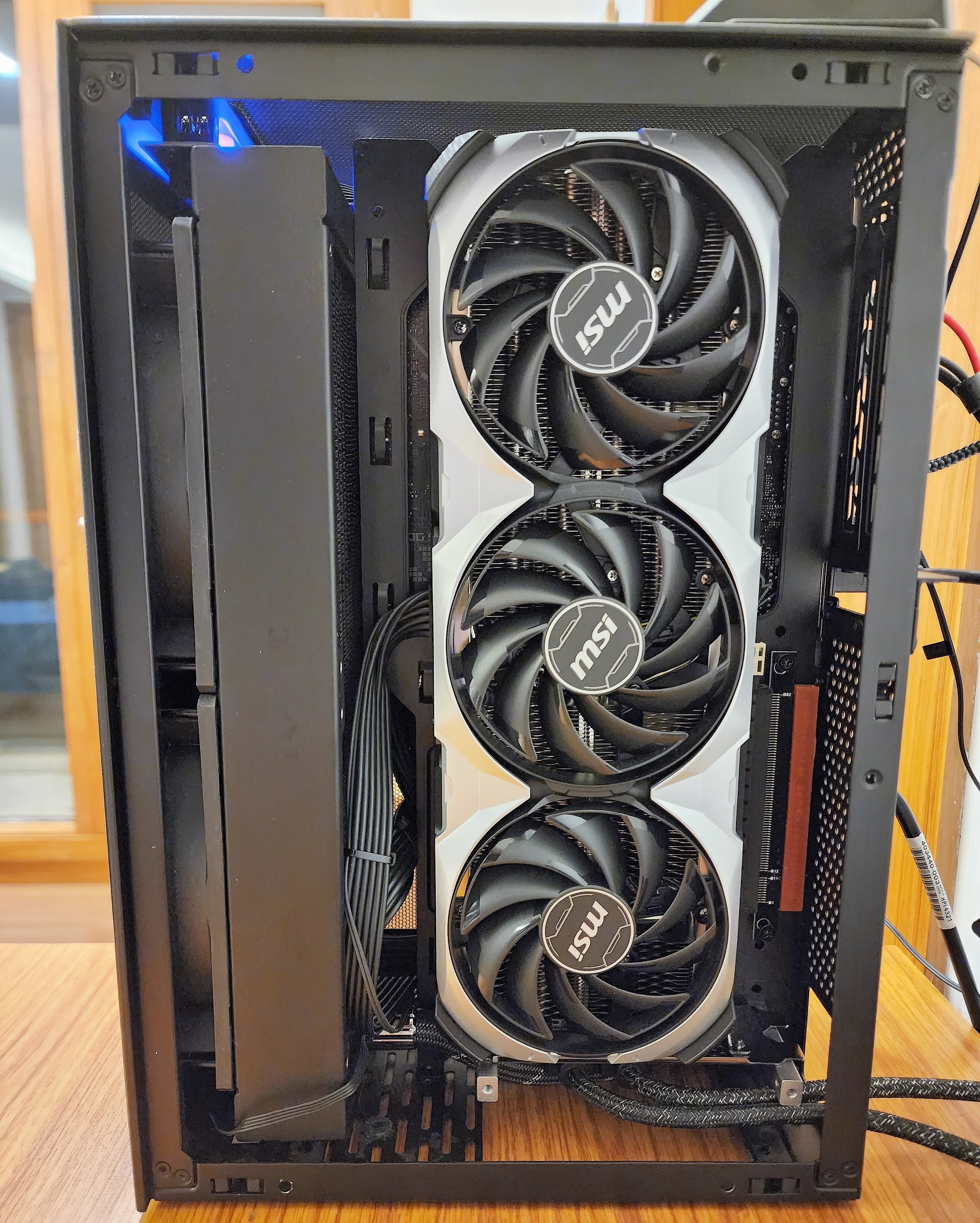

Moi aussi j’adore ce boitier mais je suis passé d’une Intel Arc A770 a une Evga Rtx 3060 Ti, du coup je le trouve trop grand. :D
Arc A770
https://img3.super-h.fr/images/2023/01/12/snapshot_162265007399cc4b19da5ec53b.jpg
Rtx 3060 Ti
https://img3.super-h.fr/images/2023/01/25/snapshot_168073a3f8fe26d0f7d5e.jpg

Petite mise à jour de la config ici.
Passage d'une 3080 Ti FE à une 4070 Ti.
Difficile d'en trouver une qui rentre dans le Meshlicious, elles ont souvent des rads similaires aux 4080/4090  :fou:
Surtout avec un AIO un peu épais qui pose problème pour les cartes trop "hautes" : le connecteur 12hpwr est trop proche du radiateur.
J'avais identifié la Zotac Trinity et la MSI Ventus qui sont les modèles d'entrée de gamme.
Ne cherchant pas à OC, ça me convenait bien.
Au final, je suis parti sur la MSI.
Je suis resté sur le mode "3-slot" GPU du boitier et en position intermédiaire pour la longueur de la carte graphique.
Tout rentre nickel, il y a même assez de place pour faire rentrer la version 4080 de la même série sans rien modifier je pense.
Pour le câble management, RAS en dehors du câble Corsair 12hpwr qui est un peu rigide et trop long: je vais en commander un sur-mesure je pense.
Punaise, le gain niveau nuisance sonores en jeu / rendu 3D / encodage vidéo est énorme [:shimay:1]
Même avec la 3080 paramétrée avec une limite à 80% du TDP, c'est le jour et la nuit.
La carte reste en passif sur les jeux et autres tâches pas trop gourmands.
Au pire, les ventilos ne dépassent pas 35%: inaudibles pour moi.
Zéro coil whine en prime, même à 240 FPS.
Avec presque 60W gagnés en conso sans undervolt, l'alimentation reste en passif tout le temps ou presque.
Comparé à la 3080 Ti avec le TDP limité à 80%, on doit être à peu près à l'identique mais je suspecte que la 4070 Ti a moins de pics à haut niveau.
Bref, c'est vraiment nickel  :)

Une réponse du sav lian li pour leur nouveau cable riser pour le H20 A4
" Sorry for any inconvenience to keep you waiting.
We will arrange the shipment this week and provide the tracking number to you asap.
The only difference is about the length (the latest version is 240mm, the old one is 215mm)
Thank you.
Sincerely"
Je vois pas pourquoi ils font un plus long du coup

Asus Z690-i VS Silver Soul 135 :
Il faut faire sauter le dernier étage du sandwich NVME pour que le rad ne touche pas.
Un SSD avec son propre rad doit pouvoir passer dans le slot supérieur, mais je n'ai besoin que d'un seul, que j'ai mis dans le slot intermédiaire.
https://rehost.diberie.com/Picture/Get/f/150723

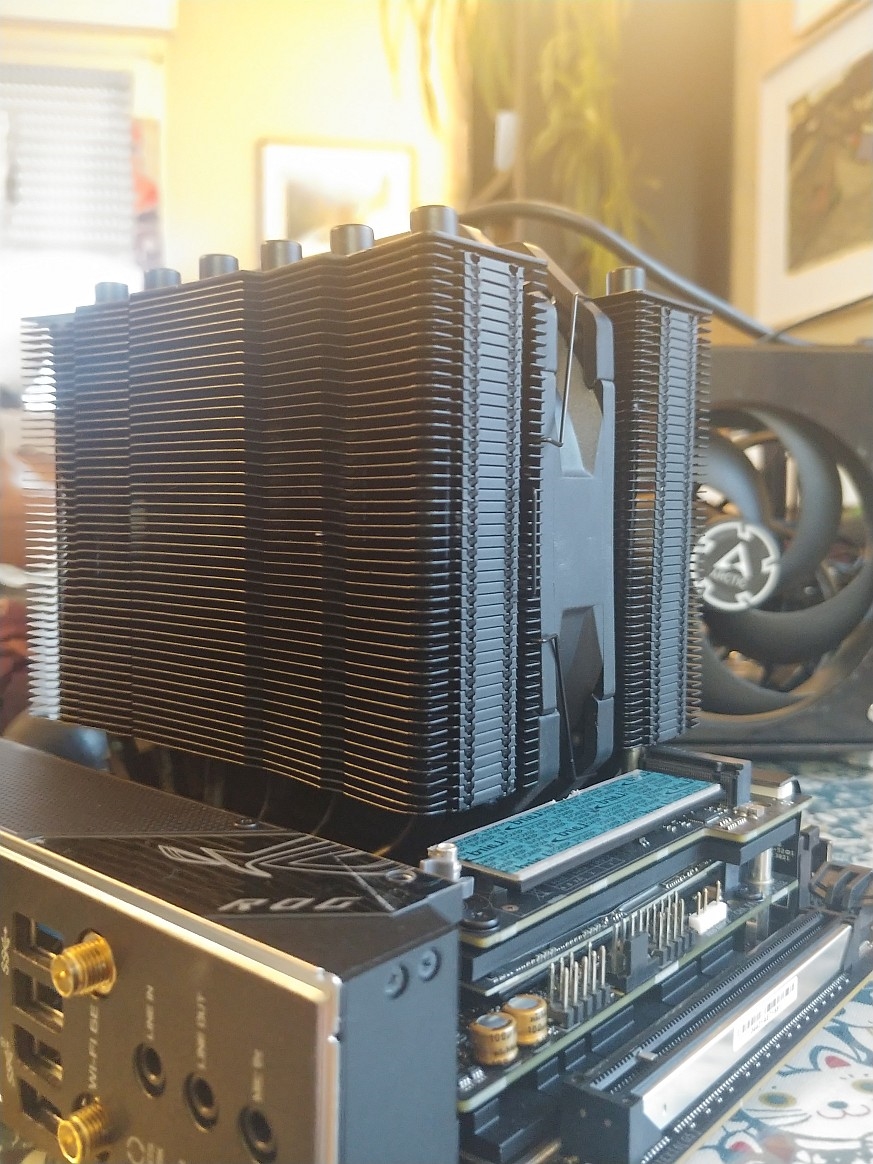

Quelques photos supplémentaire du refresh de mon PC de salon.
J'y ai mis un 12900K décaps/recaps/poncé que j'avais avant dans mon PC principal.
Avec 64Go de RAM d'occase, une Z690i à moitié prix et une 3060Ti du premier drop :)
Un 13600K aurait certainement été plus indiqué, mais avec quelques réglages ça marche très bien et sans bruit :
Le CPU est bridé PL1/PL2 = 125W.
Undervolt via LLC=1 ; DC_LL=1,75ohm ; AC_LL=0,66ohm
OC Pcores @5,5GHz sur 2 coeurs, 5GHz sur 8 cores. E-cores stock @3,9GHz
Les perfs en multi-core sont un poil inférieure à l'origine, les perfs mono-core un poil supérieures; largement overkill pour ce que j'en fait :o
Les ventilateurs tournent à 900rpm en charge, la température sur CBR23 atteint les 70°C, la fréquence se stabilise à 4.7GHz pour 1.1V
https://rehost.diberie.com/Picture/Get/r/150912 https://rehost.diberie.com/Picture/Get/r/150911

X800PRO
Posté le 02-02-2023 à 15:57:31  profilanswer
J'ai reçu le nouveau riser de lian li après que le 1er à fondu car il touchait la backplate de la cg. (La ou il y le scotch)
Effectivement leur nouvelle version du riser est plus long comme ils m'ont prévenu.
Pourquoi il ont fait ca ? Je sais pas mais il touche encore plus la backplate du coup :o :D On verra si il résiste
La couleur est légèrement différente, peut être que aussi il résiste mieux à la chaleur.
http://image.noelshack.com/fichiers/2023/05/4/1675349684-328855442-1762183644178454-6443488626762137966-n.jpg
