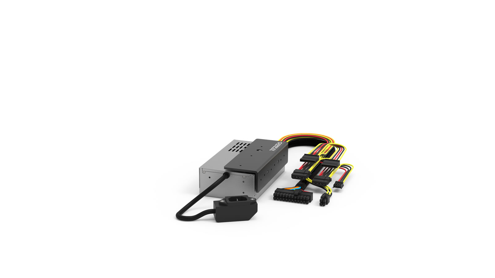

Vous avez vu la nouvelle alim 230V (ce n'est pas du 12V) pour boitier Streacom.
240W, Gold, "passive" (bon il  a un rad externe en contact avec le boitier, ca aide)
http://www.computerbase.de/2014-10 [...] zteil-vor/
http://www.streacom.com/products/z [...] oflex-psu/
81.5×41.5x150mm (c'est la taille d'une Flex-ATX quoi)
rendement >93% (bon le vent dans le dos j'imagine :o :O :O )
3.3V @ 10A,
5V @ 10A,
5VSB @ 2A,
12V @14A,
-12V @ 0.3A
http://www.streacom.com/wp-content/uploads/zf240-featured.jpg
Dire qu'en SFX standart il n'y a que 2 gold dispo :/
C'est ce que je ai dit il y a quelques années, je ne comprends pas pourquoi des fabricants de petits boitiers du genre Lian Li ne fabriquent pas des alim propriétaires leur laissant plus de marge de manoeuvre dans le design et optimisation de la place. Une alim ATX volumineuse n'a plus de raison d'être sur du miniITX même avec grosse CG.
Parce que bon vous enlevez une alim ATX, mettez une Flex-ATX 80x40 ca vous fait soit un boitier plus petit, soit de la place pour y caser 2 HDD 3.5 superposés supplémentaires + ventilo 60-80mm arrière.
Pour les gamers une alim SFX-L et voilà.
Message édité par fredo3 le 16-11-2014 à 18:09:00

Le mieux est un boitier avec une alim de portable + carte DC-DC comme sur les
- Antec :
  • ISK 300-65
  • ISK 110
  • Mini Skeleton mais c'est plus gros :D
- Advance :
Par contre, faudra faire une croix sur la carte PCIe, pour le WiFi, c'est peut-être plus simple de prendre une clé USB WiFi.
Il y a celui ci aussi qui est doté d'un riser PCI ce qui serait vraiment parfait, et il n'est pas vilain : http://www.materiel.net/mini-boiti [...] 45987.html
Mais quid de la qualité de l'alim ? Connaissant plutôt bien les produits Advance...je crains le pire.
