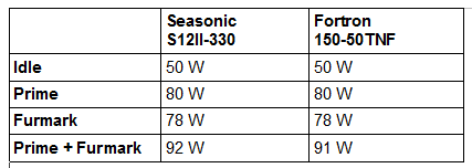

La FSP150-50TNF n'est pas certifié mais elle est équivalent bronze
D'ailleurs un petit test pour le confirmer (équivalent à une Seasonic S12 II 330W jusqu'à 91W)
http://www.computerbase.de/forum/attachment.php?attachmentid=265748&stc=1&d=1327010495
http://www.computerbase.de/forum/s [...] p?t=928990
Par contre l'alim chauffe pas mal et le câble 24 20 pins est un peu (trop) court.

y'en a qui font tourner un i3 voir i5 avec un transfo de 90w alors avec 150 tu as de la marge :)

Merci, ton lien est très instructif.
