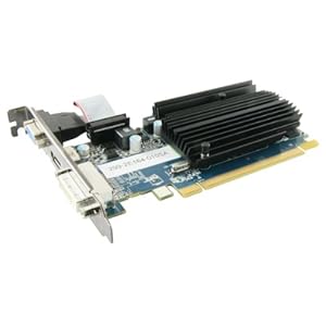

Bon ben je viens drapaliser par ici! J'attends mon antec ISK 300 150.
Je lis ici que l'alimentation est en fait bruyante? :/ J'avais lu plein de tests disant l'inverse. :(
Bon tout est relatif après je pense mais quand même.
Sinon j'ai du mal à estimer la place dispo au niveau du port pci express.
Alors ok c'est du low profile, mais sur materiel.net j'ai trouvé une carte lowprofile mais de visu ça ne doit pas rentrer, du coup comment savoir si la carte passive va passer ou pas etc? :/
Genre j'avais vu celle là:
http://www.materiel.net/carte-grap [...] 72682.html

L'alim n'est clairement pas bruyante.
Prends une HD5450 sapphire comme carte vidéo ça rentre, et ça consomme moins ;)

-Carte graphique fan less, il faut vraiment quelque chose de compact. Pas de radiateur large. En gros perso j'ai cherché j'en vois pas des masses. :/
en nvidia par exemple je n'en ai pas vu. (et surtout c'est que du low profile hein)
Sans compter que le gpu est bien souvent vraiment pas loin du cpu juste derrière. En gros il ne faut pas que ça dépasse de la réglette ou vraiment très très très peu, et pratiquement pas de l'autre côté non plus.

Bon j'y ais passé la matinée... il semble que l'ati 6450 soit celle qui consomme le moins et qui a un radiateur pas trop gros ( dur à vérifier ):
- celle ci marque sapphire :
http://ecx.images-amazon.com/images/I/413xVLNzeuL._AA300_.jpg
http://www.amazon.fr/Sapphire-HD64 [...] 031&sr=8-1
ou celle ci marque HIS :
http://ecx.images-amazon.com/images/I/41D2b9idKDL._SL500_AA300_.jpg
http://www.amazon.fr/HIS-H645H1G-G [...] 031&sr=8-8
J'ai pas l'impression que ca dépasse la réglette mais c'est CHAUUUDDDD à vérifier sur la photo !  :ouch:
