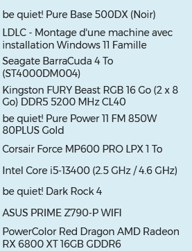

Posté le 10-01-2023 à 15:55:15  profilanswer
je viens de faire un exemple de configuration :
est-elle selon vous performante/équilibrée ?
voici le lien
https://rehost.diberie.com/Picture/Get/f/127864
n°11209053
kabyll
Posté le 10-01-2023 à 16:16:35  profilanswer
hello,
oui et non,
jai maté vite fait les prix, ca fait tres mal (2050 € juste en piece, 2308€ windows et montage inclus... ouchhh )
13400 - 315 €
carte mere - 320 €
ram - 140€ (que 2x8 en plus)
nvme 1To - 200€
ca te fait quasi 1000 € juste pour ces 4 là,
et ca sert a rien de viser une Z790 pour y mettre un cpu non overclockable
a la limite, prends plutot ce kit 13400 + B660M - 440€
https://www.ldlc.com/fr-be/fiche/PB00536834.html
+ 2x16 en DDR4 (120-130€)
aussi,
le HDD est lent, je sais pas si l'idée c'est d'y mettre des jeux ? (je suppose que non)
le nvme est horriblement cher (1To ca commence vers 75€ sur amazon, pr te faire une idée, 100€ t'as deja de bons nvme)
ventirad inclus avec le i5 c'est pas génial
2x8 c'est peu pr FS2020, surtout sur une config a +2000€, et c'est de la ddr5 relativement lente
etc.
honnêtement, je te conseille de regarder ailleurs que sur ldlc, ca reviendra moins cher
par ex, en partant de celui-ci
https://www.memorypc.de/gaming-pc/a [...] b-hdd?c=32
j'arrive a 1750€, avec 32Go de ram et un ventirad custom
https://i.ibb.co/kK3wrq6/capture.jpg
Message édité par kabyll le 10-01-2023 à 16:18:12

Posté le 11-01-2023 à 18:06:57  profilanswer
kabyll a écrit :
hello,
oui et non,
13400 - 315 €
carte mere - 320 €
nvme 1To - 200€
aussi,
etc.
hello,
merci pour cette analyse détaillée  :)
pour ce point
comment tu vois qu'il est lent ? je pensais que c'était un modèle performant pourtant ?
mon idée est d'avoir 2 disques :
- un disque (1To) en SSD rapide : pour y mettre windows + les applies/jeux qui demandent un temps de réponse faible (FS20202 par ex)
- un autre disque (4To min) rapide lui aussi (mais moins que le 1er) pour le stockage et les applies moins exigeantes
le ventirad be quiet dark rock n'est pas adapté pour le I5 ?
quelle DDR5 rapide tu conseilles ?
n°11209568
kabyll
Posté le 11-01-2023 à 18:38:03  profilanswer
le hdd est un 5400 rpm,
https://www.ldlc.com/fr-be/fiche/PB00234144.html
pour stocker des videos, des photos, des documents, pas de soucis
mais pour des jeux, vu le budget global, je ferais plutôt
- ssd 500Go pour windows et programme (50-60 €, sata ou nvme, osef)
voire 1Tb entree de gamme (70-75€)
- nvme 2Tb pour les jeux (140-150 €)
- HDD 2Tb pour les documents, photos, etc. (60 € pour un 7200 rpm)
j'avais pas vu le dark rock 4, mais du coup c'est encore plus cher, 2380 € la config au total
j'irais pas forcement sur de la ddr5, ca n'apportera rien, mais au final la config reviendra 100/150€ plus cher qu'en ddr4
Infographiste 3D & Post-Production - Freelance
n°11209569
maxougreno​ble
Posté le 11-01-2023 à 18:39:00  profilanswer
Bonjour, c'est quoi l'intérêt de la DDR 5? Avec 32 Go de DDR4 à 3600, tu fais tourner tes jeux sans problème.
n°11209736
gima56
Posté le 12-01-2023 à 09:24:40  profilanswer
Appli sur un autre disque dur que le C:\, attention, il arrive encore que certains n'aiment pas ça et que ça refuse de se lancer juste pour cette bête raison. Coucou Ubisoft par exemple...
La solution de kabyll est plus sûr.
La DDR5 "ne sert à rien", c'est tout nouveau tout beau donc peu de programmes arrivent à s'en servir de manière significativement intéressante par rapport à la hausse de prix. Tu peux trouver pas mal de tests sur le web et la plupart ne sont pas concluants.
Et faut une carte mère et un CPU compatible, qui coûte aussi plus cher.
Message édité par gima56 le 12-01-2023 à 09:25:06
