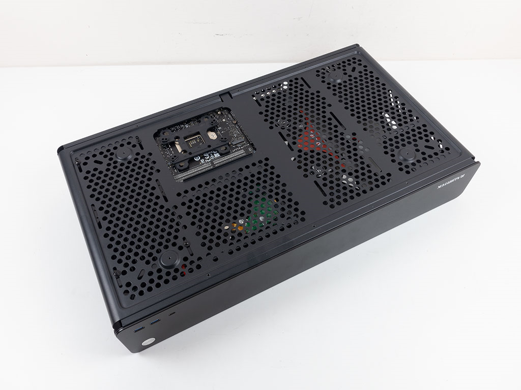

Je compte prendre un videoproj 4k sur lequel je projetterais des films et pour les bambins qu'ils puissent joué a tout leurs jeux préféré sans restriction.
Le truc c'est que j'aimerais que la config tiennent dans boitier ultra discret(ouais j'en ai marre des gros boitiers bien visible dans le salon...je me raffine)!
Genre celui-ci:
https://www.raijintek.com/en/produc [...] ductID=146
Le but un pc 4K gamer dans un boitier incognito!
Merci d'avance les passionnés du pc!!
P.S:Budget illimité!!!

kabyll
Posté le 16-09-2021 à 22:01:10  profilanswer
intéressant le boitier, ca a l'air pas trop mal,
https://www.techpowerup.com/review/ [...] ktop-case/
https://www.eteknix.com/raijintek-p [...] -review/2/
dur de savoir ce qui passe comme ventirad pour le cpu,
a priori je suppose un topflow, donc je suis parti sur un NH L12S
pr la cm, il est compatible avec peu de modeles,
https://ncc.noctua.at/coolers/NH-L1 [...] M4?q=B550i
1er jet,
boitier Rajintek Pan Slim (vite fait je l'ai pas trouvé en vente à part sur des sites UK, je te laisse chercher)
280€ - Ryzen 5600x (pour du 4k, un 3600 ferait le mm job, ms si t'es pas à 50€ près...)
https://fr.alternate.be/AMD/Ryzen-5 [...] ct/1685588
52€ - Noctua NH L12S
https://fr.alternate.be/Noctua/NH-L [...] ct/1388186
200€ - MSI B550I Gaming Edge Wifi - (ITX)
https://www.topachat.com/pages/deta [...] 03565.html
170€ - DDR4 2x16 3600 C16 (que 2 emplacements de ram, donc direct 32Go si budget "no limit" )
https://www.amazon.de/-/en/Crucial- [...] 083TRXZ98/
155€ - Corsair SF750 (SFX 750W)
https://www.amazon.fr/Corsair-Modul [...] 07KZ9P5GP/
82€ - Nvme SN550 1To
https://www.amazon.fr/Blue-SN550-Ha [...] 07YFFX5MD/
(si besoin de plus de place, un SSD 2To genre MX500 - 187€)
https://www.amazon.fr/Crucial-CT200 [...] 078C515QL/
ca fait 940€ (sans boitier, sans cg)
pour la cg, je dirais RTX 3080 Ti ou RTX 3090
(y'a 3 slots dispos pr l'épaisseur, et des entrées d'air en dessous, donc ca devrait faire le job)
idéalement, une FE dont les prix sont fixes (ces gros modeles là sont pas les plus compliqués à choper vu leurs prix élevés)
3080Ti (1199 €)
3090 (1549 €)
> suivre les drops sur Telegram https://t.me/joinchat/AAAAAEii3xT81U1A6tLjrQ
plus d'infos ici : https://forum.hardware.fr/hfr/Hardw [...] 3717_1.htm
donc total entre 2350 et 2700€ selon la cg (en comptant +-200€ pr le boitier)
Dans ce test, que faut-il comprendre grace aux pages 6 et 9 ?
Que la config testée c'est du 9600K + GTX 1650 pour 50db de bruit ?
Du coup ça risque d'être plutôt bruyant avec du lourd à la place si déjà avec une config moyenne ça monte à 50.
Il sera discret en apparence mais faudra passer l'aspiro en même temps que jouer pour en profiter.

superradada a écrit :
Je pense partir sur un proc plus baleze genre 5700/5800...par cntre niveaux chauffe??
Ben c'est là où les test (en tout cas celui de techpowerup) me paraissent pas assez développés.
J'ai l'impression que la config testée chez TPU est loin d'être celle que tu vises.
Je suis tout a fais d'accord avec toi.Il est beau ce boitier;mais quelque chose me dit que je le sent pas!!
J'ai l'impression qu'il est orienté mini-ITX de salon(genre le truc de bobo pour envoyer du son a la ménagerie).
Du coups je cherche et trouve rien de plus convaincant....c'est dur je crois que je vais faire une dépression!!!

artouillas​sse
9 lettres...pas mieux :o
Posté le 17-09-2021 à 17:33:20  profilanswer
Ouais ça doit être un bon boitier pour faire un simili console de jeux avec l'avantage du PC.
Vu la conception tu peux pas mettre un AIO dessus, mais CPU et GPU sont assez éloignés pour que ça chauffe pas trop l'ensemble, à condition d'avoir des composants pas trop puissants.
Pas de ventilation active dans ce boitier j'ai l'impression
Pour le coup un Silverston grandia 09 ça le fait plus dans le salon pour un PC un peu couillu, ça ressemble à un ampli des années 90 en plus sobre, mais il est balaise.
2 ventilos pour refroidir un peu plus correctement l'ensemble (+ deux places libres il me semble), et pas de restriction côté carte mère, ça prend de l'ATX sans broncher.
Bon les deux ventilos en plus c'est du 80mm mais y a ptet moyen de mettre du noctua bien silencieux et les faire tourner au mini histoire d'améliorer la circulation d'air.
Message édité par artouillassse le 17-09-2021 à 17:37:17

Posté le 17-09-2021 à 18:38:53  profilanswer
Et sinon une 6800XT ça peu le faire a la place d'une 3080ti?

kabyll
Posté le 17-09-2021 à 20:12:52  profilanswer
ca sert a rien de mettre un 5800x pour jouer en 4k, t'auras les mm perf qu'avec un 5600x ou même un ptit 3600
n'importe quel cpu s'en sortirait, à moins que du aies du 4k 144hz
ms si t'as envie, pourquoi pas. Attention il chauffe bien le 5800x, AIO obligatoire si tu restes sur ce boitier là
@artouillasse: l'agencement du boitier me parait pas mal,
la cg a des trous en dessous et au dessus. Certes y'a pas de ventilo qui apporte de l'air, ms elle devrait pouvoir respire d'elle mm
avec un cpu type 5600x j'imagine pas de souci de temperature en 4k, où il va se tourner largement les pouces
Message édité par kabyll le 17-09-2021 à 20:13:15
Pour une config "moyenne" avec du x60 et i5 je dis pas, mais pour du 5800X + gros GPU j'aurais déjà plus de mal à y croire.
La ventilation active c'est quand même autre chose quand on passe un cap niveau config.

Posté le 17-09-2021 à 21:08:01  profilanswer
je dis pas le contraire, mais notre ami n'a pas l'air parti pour un gros boitier atx qui s'intègrerait pas dans son salon
le 5800x va se tourner les pouces, ca devrait aller niveau chauffe, surtout avec un 240mm
J'ai pas dit le contraire, mais on a le choix entre un boitier ITX "joli" (c'est personnel) mais sans ventilation active et/ou compatibilité AIO, soit un boitier ITX avec 2 ventilos.
Perso pour une config à base de RTX 3080/6800XT j'hésiterais pas à choisir un boitier ventilé, peu importe le CPU en réalité.
C'est surtout le GPU qui chauffe dans une config gaming.

encore merci pour vos reponse.Ce soir mon pc s'allume plus du tout ! L'alim a claqué (je pense). Je vais faire une reclame a Corsair ils sont plutôt bien niveau SAV.
Si tous mes problèmes venaient de lâ ça serai cool.En attendant je compte tout de meme changé tout ça.
Comme vous tous j'suis emballer par le boitier raijintek mais aucun ventilo ça craint un peu.La CM a besoin d'air frais a minima (meme la freebox est ventilée).
Sinon un 5600 m'intéresse peu.Je sors d'un 6 core je voudrais au moins un 8 core.
Est-ce que les intels chauffent moins ? Sinon config bleu.
Apres le probleme c'est la CG. Si elle est pas ventilée le boitier vas devenir un four !
Je pense qu'un boitier qui pourrais serai le Jonsbo:https://www.grosbill.com/boitier-pc/jonsbo/47920.aspx?gclid=EAIaIQobChMIusKhsISJ8wIV4-3mCh2kuQMBEAAYASAAEgJRk_D_BwE
Mais niveau design il est agé
n°11045092

les intel chauffent encore plus,
chez amd, y'a que le 5800x qui chauffe particulierement plus que les autres, ms encore une fois, je doute que ce soit le cas en gaming 4k + AIO 240
mm si le boitier ne prévoit pas de ventilation spécifique, j'ai du mal à penser que ce serait un souci pour une cg vu qu'elle est quasi a l'air libre finalement (ouverture en dessous et au dessus)
ms oui, y'a probablement mieux malgré tout,
aucun idée si le jonsbo est bien ou non,
par contre une 3090 ca rentre pas, maxi 300 mm ds ce boitier, (et 315mm pr la 3090)
ms une 3080/3080Ti ca passe (285mm)
Infographiste 3D & Post-Production - Freelance
Je serais curieux de le voir en situation réelle au lieu de me faire des films sur ses capacités de refroidissement en fait.
Si ça se trouve ça marche bien et je suis mauvaise langue.

a vrai dire, moi aussi je suis curieux,
je peux être totalement dans le faux, là je me base que sur l'agencement du boitier, qui me semble assez intelligent au final mm si qd j'ai vu la photo sur le lien je me suis dit que c'était mal barré
Ici une vidéo (tirée du site rajintek donc méfiance) du boitier avec une 3070Ti ça peut donner une idée : https://www.youtube.com/watch?v=fz2lGjkg6YE (vers 7m ça commence à devenir intéressant)
Les températures en torture test sont plutôt élevées, et ça m'étonne même que le CPU soit aussi chaud, à mon avis il y a baleine sous gravillon, le type a du se planter quelque part.
Et à 8m on peut aussi voir que le boitier est finalement compatible avec un rad 240 ou 280 (j'arrive pas à distinguer la taille des ventilos sur la vidéo), mais finalement ça a l'air pas mal du tout.
A 8m37 on peut voir des températures plutôt satisfaisantes, à voir niveau bruit, on reste sur du 50db quand même.
Message édité par artouillassse le 19-09-2021 à 09:03:50

105°C le ryzen 2600 ?!  :sweat:  :sweat:
en effet, ca semble un peu étrange, c'est censé throttle à partir de 95°C
apres, le ventirad sur la video c'est un ptit NH L9S 90mm, deja pas super a l'aise avec les cpu un tant soit peu costaud,
pas impossible qu'il récupere l'air chaud de la cg et souffle du coup du chaud sur le cpu et les vrm.
avec un aio y'aurait pas ce souci,
le bruit c'est la grande inconnue,
pcq le boitier n'ayant pas de ventilo, ca dépend exclusivement de ce qu'on mettra dedans
Message édité par kabyll le 19-09-2021 à 09:15:40

Finalement il a l'air pas mal ce boitier, le prix pique un peu ceci dit.
A voir si les matériaux sont nobles, on dirait de l'alu ce qui peut expliquer le prix élevé.

@artouillasse  => intéressante cette vidéo
105° en stress :ouch:  mais 74° in game c'est pas mal pour un ventirad topflow de chez noctua, surtout avec un boitier non équipé de ventilateur.
Dommage qu on ne comprenne pas se qu il dit afin d'avoir plus d'infos :lol: ; en attente d'autres vidéos tests de ce boitier en anglais/français.
Toute fois , pour ceux souhaitant seulement un htpc multimédia (hd 4K),  ce boitier sans gpu et donc équipé d'un cpu avec un igpu intégré,
devrait en toute logique ne posé aucun problème de température excessive avec ce noctua silencieux, et  dans un salon avec une télécommande bluethooth se serait le top.
Oui Kabyll avec un aio, et  en toute logique, on n' aurait  pas ces température excessive en stress.
Le choix de la carte graphique sera aussi un élément important, car certaines ont des capacités de refroidissement plus intéressante associé à de meilleurs températures.
Je me demande si un ventilateur peut être installé en aspiration et à la place du support disque hdd, juste  à coté de la carte mère pour apporter de la fraicheur et évacuer par le aio,
mais j'ai l'impression qu il n y a pas de filtre en bas contrairement au capot. Ce qui n’empêche pas d'en installer même si il ya beaucoup de trou d'évacuation un peu partout.
Au pire en mode extraction pour évacuer mais le flux d'air pourrait être perturber, mais bon en réalité il faut faire des tests pour comparer tout ça.
Même chose pour le second support ssd 2.5" coté alimentation surtout si  l'usager reste essentiellement avec des ssd m2 nvme, généralement avec 2 ports M2 sur les cartes mères au format itx ( un derrière la carte)
Après recherche, fixer des ventilateurs devrait être possible si on zoom les images ci dessous,  avec les vis pour fan fourni dans le bundle,
https://rehost.diberie.com/Picture/Get/t/49605https://rehost.diberie.com/Picture/Get/t/49609https://rehost.diberie.com/Picture/Get/t/49608
Mais il semble que les fixations sont possible que sous la carte graphique et sur l'emplacement dédié aio via un rail qui permet de déplacer le ventilo à l'horizontal.
donc faut voir sous les emplacements ssd/hdd, peu être qu il y a des possibilités avec ce nid d'abeille; je pense à un ventilo 92 *92 ou en restant sur le 120/120, utilisé le bundle  de noctua qui fournisse des fixations en caoutchouc maniable.
bref, simple suggestion.

En tout cas si jamais tu choisis ce boitier il faudra absolument nous faire un retex.
Par ailleurs je crois qu'en undervoltant un peu le GPU tu peux gagner énormément sur les températures sans perdre en performances et du coup atténuer pas mal les nuisances sonores, ça peut être intéressant dans le cas d'un boitier un peu atypique comme celui là.

Ce qui me chagrine;c'est que mon alim est enorme.Elle risque de prendre de la place sur les emplacements DD.D'ailleurs j'ai 1 DD en 3'5";est-ce que le boitier le prends en charge ou juste du 2'5"?Sinon il est vraiment au top niveau design.
n°11045673
artouillas​sse
Posté le 20-09-2021 à 19:23:05  profilanswer
C'est du SFX ton alim ?
Je me gourre peut-être mais la photo du boitier montrait pas un emplacement ATX.
J'ai vérifié c'est bien du SFX.

Merci pour la vidéo !! Je viens juste de la voir et elle repond a mes questions.
Déjà je pense pouvoir placer ma 1200w.Apres no problème avec les 3.5" ou 2.5",un bon point !
Apres les temps sont corrects... un peu chaud mais correct. Y'a moyen d'améliorer ça je pense.Bref cette boite me branche de plus en plus.
1200W du SFX ça m'étonnerait, tu vas être bon pour changer d'alim.
